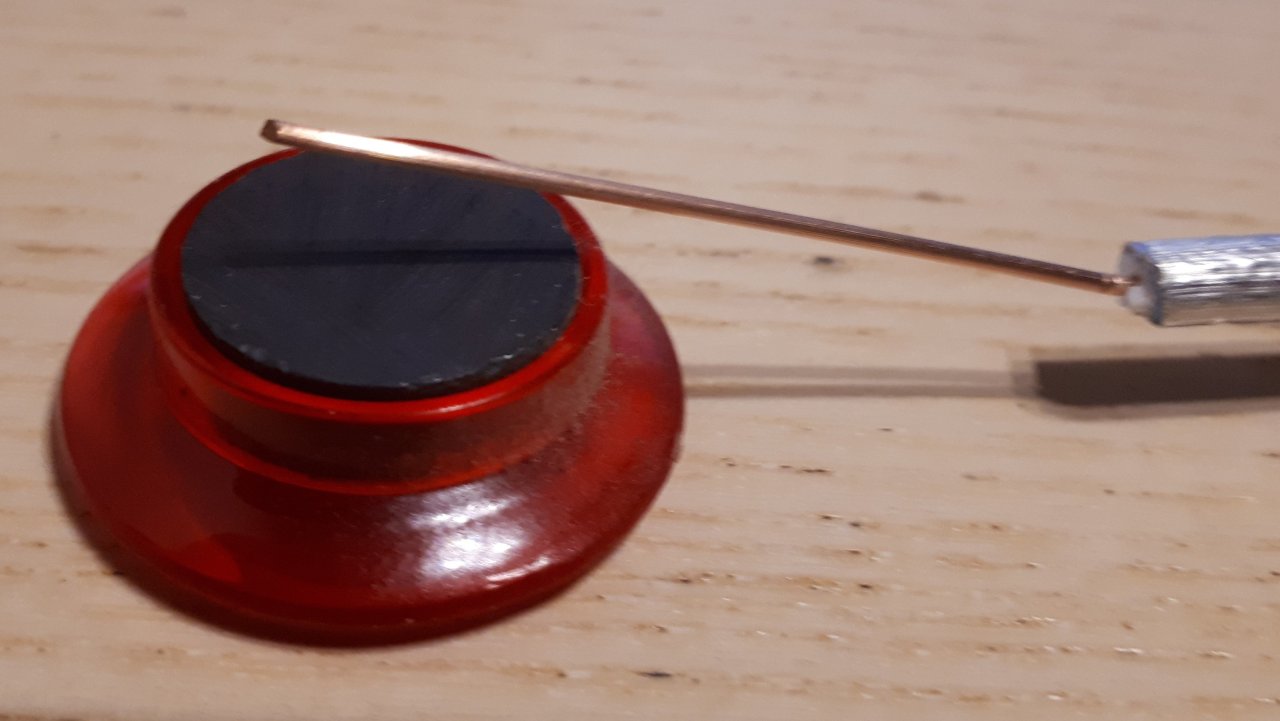

Met alle respect, maar dit was 2 jaar geleden ook al aan bod gekomen. 100 cm. Toen met mijn vraag rond de Satlink WS-6906. Was 8 mm naar achteren. Maar omwille dat het plaatsen van meerdere LNB's niet echt goed kwam, dan maar een rotor en 1 LNB in de plaats genomen. Ik heb nu terug een klassiek kompas in huis. Handy, smartphone of hoe je dan ook noemt. Geen echt vertrouwen meer in. Uitrichten van de rotor. In de mechanische 0 stand pal zuid. En dan rijst mij de gedachte: geografisch of magnetisch? Naar analogie van het noorden. Verschil is 180° tussen noord en zuid. En het weer is nu zo wisselvallig dat ik nu niet echt veel zin heb om in de regen te staan regelen. Maar wederom een goede voorbereiding is het halve werk. De rotor zou reeds de juiste instellingen hebben. Alleen de bracket van de schotel riepen vraagtekens op. Dus nu wetende dat ik mij moet baseren op de inkerving van die bracket, welke waarde zou ik moeten instellen? Om dan naderhand te fine tunen. -

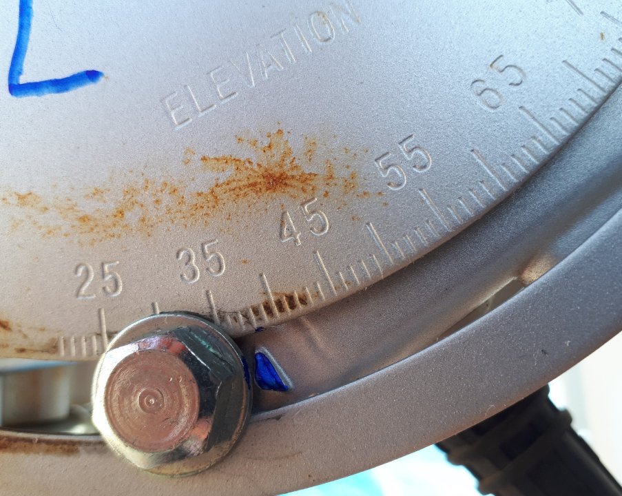

Tot die ontdekking ben ik nu ook heel recentelijk gekomen. Maar door het feit dat dit al 2 jaar geleden geplaatst is, weet ik het helemaal niet meer. In de veronderstelling dat de rotor juist zou staan. Waar moet ik dan welke hoek (°) in gebruik nemen. De handleiding heb ik ergens heel goed verloren gelegd. Die van de Moteck wel te verstaan. De schotel zelf is gewoon in een kartonnen doos toegekomen. -
SG-2100A H-H (maar is ergens een foute keuze)
BrunoVP reageerde op BrunoVP's onderwerp in Algemene vragen

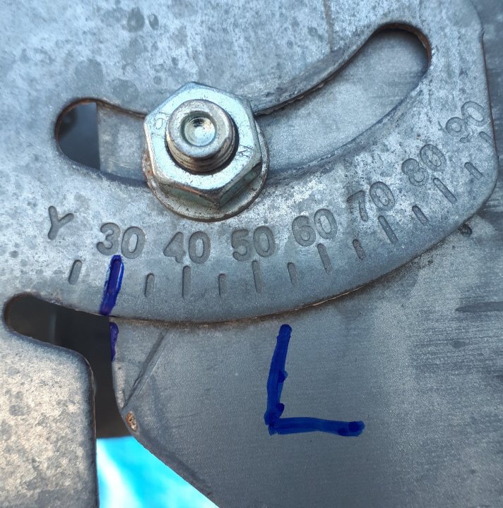

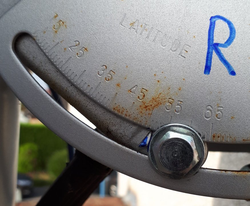

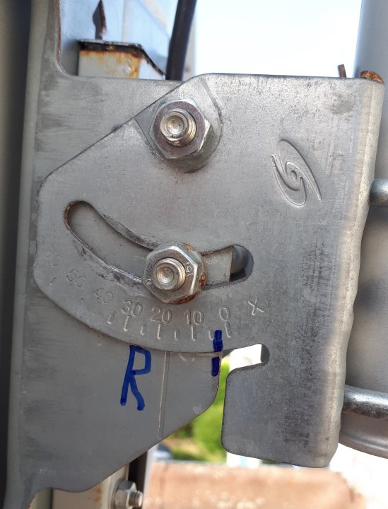

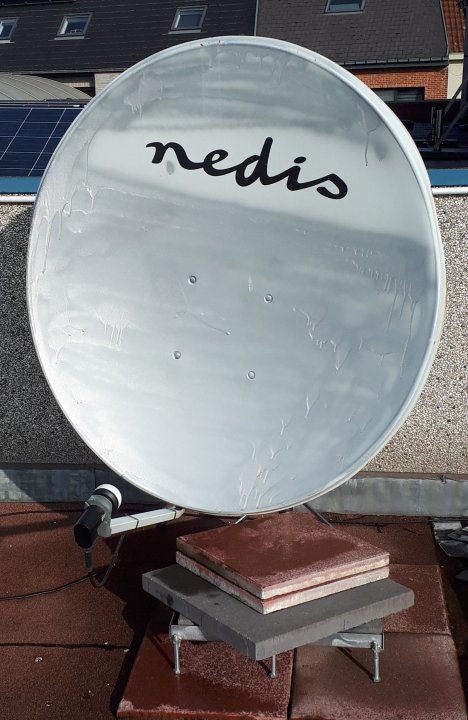

Op bovenstaande foto's is links en rechts gezien als je voor de LNB staat. Dus met de rug naar de satteliet toe. Dit ter verduideling. De eerste 2 foto's zijn van de Moteck. De andere van de beugel op de schotelhouder zelf. En als ik het nu beter bekijk, is er inderdaad heel wat verkeerd gelopen met die schotelbeugel. -
Zeg niet meer. Verdomd nog aan toe. Foto's zijn de toestand nu. Dan zou ik alles verkeerd geinterpreteerd hebben. -

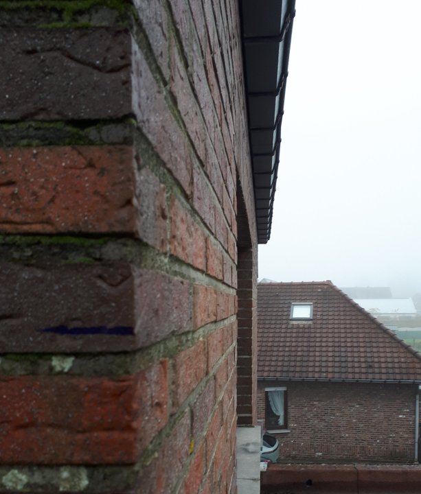

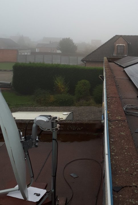

De blauwe streep geeft ongeveer de hoogte van het tegenoverliggende dak weer. 90 cm onder de dakgoot waar ik de muurbeugel zou kunnen plaatsen. Hoger mag ik niet echt gaan. Er zijn herstellingswerken voorzien. -

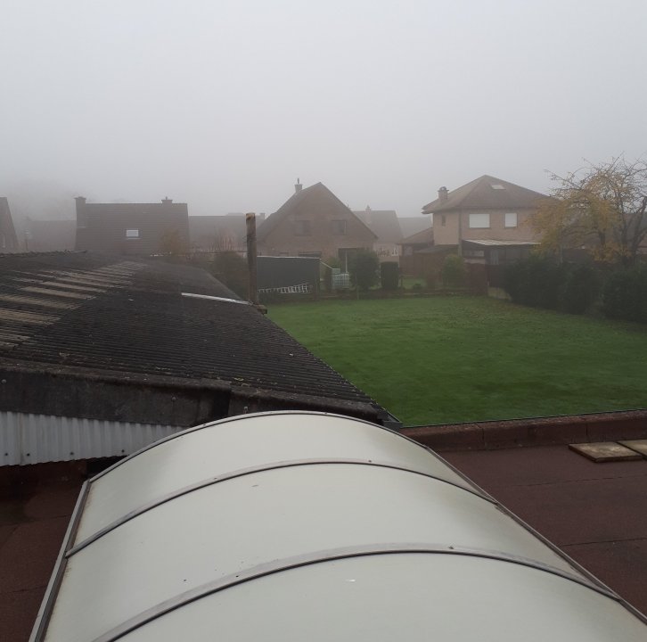

Deze zou het zuiden moeten wezen. Volgens eender wellke app zou ik op de schouw van het 3de huis rechts moeten richten. -

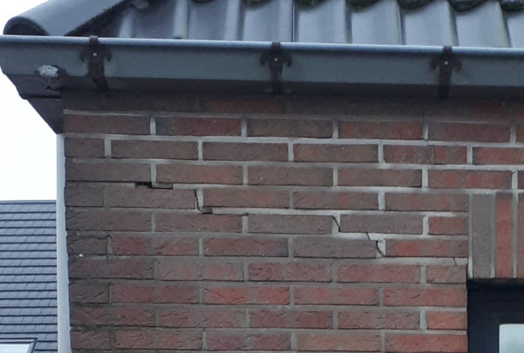

Intussen overleg gepleegd met de huisbaas. Hij heeft weet van die scheuren. Tja, het gebouw is ook van de mid jaren 80. Zijn voorstel is om onder de breuklijnen te blijven. Voor mij ook goed. Ik zal zijn raad wel opvolgen. En omdat nu donker is, heel even een laserlijn getrokken van die overliggende nok naar de bevestingsmuur. Streep getrokken. Is nu te donker om verdere metingen te doen. Morgen beter. Maar nu dwaald dat spook in mijn hoofd. Op welke hoogte of laagte kan en mag ik dan die schotel plaatsen? Verdomd, en het zou poepsimpel moeten wezen. -

Goede opmerking. Ik breng er mijn huisbaas van op de hoogte. -

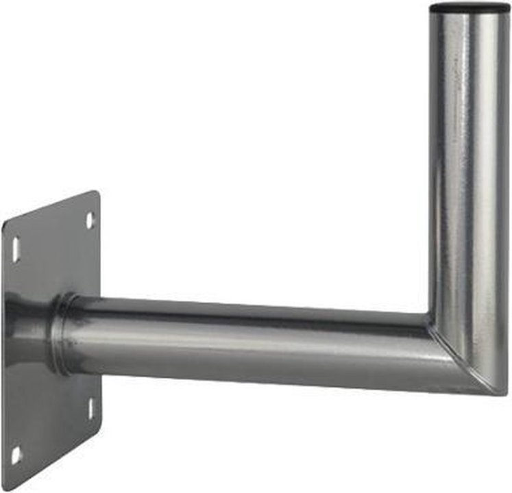

Verdomd. Ik krijg het uitrichten van de schotel maar niet goed. Kompas op de telefoon draait als de wind. Ga nu een klassieker zoeken, met een naald. Heugelijk nieuws. Ik mag van mijn huisbaas een muurbeugel plaatsen. Muur staat ZZ0. Dan komen er natuurlijk andere vragen naar boven. Welke beugel? Rekening houdend met het bestaand gegeven dat het om een 100 cm schotel betreft. Hoe ver van de muur? Welke diameter (42 of 48 mm). Op welke hoogte onder de dakgoot? Ook (denk ik toch) rekening houden met een bestaande tegenover liggende nok. Ik besef heel goed dat dit een hoop vragen zijn. Maar nu wil ik absoluut geen miskopen meer maken. -
