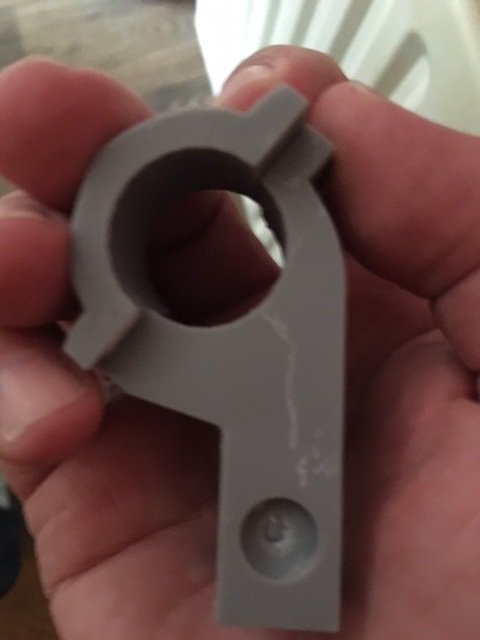

Hoi, Ja ik ben lekker aan het experimenteren en kijken wat me lukt. Resin, was 8 euro (de grijze, 500 gr) Maar wil wel eens breken, zie foto...ff kijken wat daaraan gedaan kan worden. De witte was in de anbieding toen 18 of zo (wel abs like), maar veel sterker. Beetje spelen met de layer times. De inverto punt lnb's denk dat ze zo iets dichter op elkaar kunnen, volgende reeks lnb houders zijn al in de maak. Op de tor hou ik liever een grote inverto lnb black, mocht ik een smalle vinden kan ik testen of ik een gooi kan doen op 1,9...denk alleen dat ut lastig wordt. 36e en 39 e lijken me logischer...Maar moet dat testen Maar snel de printer in de schuur zetten of zo...ben al een paar dagen aan het klooien, en maak schoon met isopropyl... De lucht is niet te harden als ik me deur niet openzet...sta je te tollen op je benen...echt gezond 🙂
Update: De schotel opnieuw uitgericht. Dit maal op 16e Hiervoor heb ik apparte inverto config geinstalleerd met eigen rail op 13, 16, 19.2. Goed signaal. Hierdoor onstond meer ruimte, tevens eigen lnb houders geprint hierdoor nog meer ruimte. Beeld op 5w, 0.8w, 4.8e, 9e, 13e, 16e, 19.2, 23.5e, 28,2e en 39 e totdat er een boom zonodig moest gaan bloeien...Maargoed da's natuur ik veplaats de schotel wel. Ervaar ontvangst belemmering op 39e het meest. Ik heb nog wat ruimte en zal kijken of het me lukt meer te ontvangen, echter zeer tevreden met mijn 2e hands bij elkaar gesprokkelde set. De houders heb ik snel geprint en even met parkers vast geschroefd. 2 resins getest om te testen hoe hard ze zijn wanneer ze breken...Nu de weer test. (verschillende resins met verschillende settings getest,) Check de eerste resultaten:
