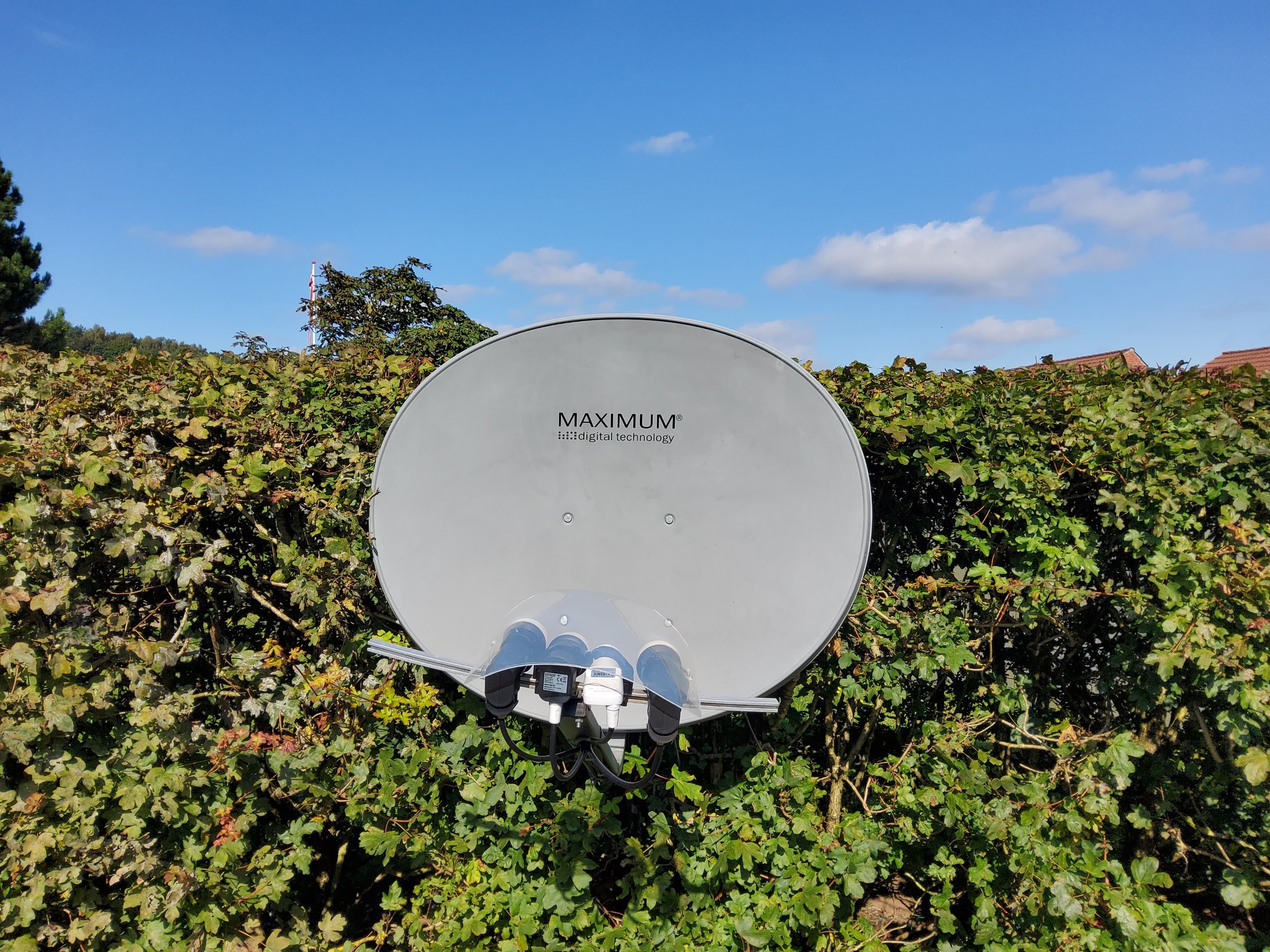

  6. obstakels. Wie kan mij vertellen of ik hinder van de schutting van de buren ondervindt bij het instellen van mijn maximum e85 schotel. Omdat de elevatie hoek in noord Denemarken ongeveer tussen 24/25 graden moet zijn staat de schotel ongeveer verticaal rechtop . Dus niet een beetje schuin naar de hemel zoals in Nederland. De hoogte onderkant Schotel is een meter tien. De schutting staat circa 6 meter van de schotel. Kan de schotel bijna niet hoger zetten ivbm met privacy van de buren. Omdat de schotels in Nederland iets schuin naar boven kijken zal het daar denk ik geen problemen opleveren. Maar vraag me af of ik er hier met de opgegeven afstanden hinder van ondervindt. Bvd
  7. Bedankt Sprietje. Dus laat ik de Maximum schotel staan. Moet hem Dus alleen beter afstellen 👍🙋‍♂️

  10. Beste Sprietje. Woon 10 kilometer boven aalborg. Gebruik een maximum e85 schotel. Met 4 lnb s . De middelste 2 voor de Astra 1 en 3 van de 2 middelste de linker voor astra 3 de rechter voor astra 1 .. de twee buitenste lnb s voor linker astra op 28 en helemaal rechts voor Hotbird. Maar de twee buitenste zijn voor mij bijzaak. PS de twee buitenste lnb s zijn van inverto black ultra. De ene middelste voor astra 1 is een smalle relook. De andere voor de astra 3 is een Swaiger. Die gav toevallig het beste kwaliteit singaal. Bvd

  12. wie o wie kan mij uitleggen hoe ik een transponder nummer vastzet op mijn samsung smart tv . Heb niet veel singaal en kwaliteit sterkte op de canal digitaal zenders. Sterkte 60.signaal 62. schotel draaien en afstellen en de lnb s heb ik tot in den treure gedaan .gebruik een maximum e85 schotel met losse lnbs. Via een Duitse site kwam ik erachter dat je hier in noord Denemarken de schotel iets tegen de klok in draaien moet dwz iets naar links als je naar de binnenkant van de schotel kijkt. Heeft iets geholpen maar niet veel. Nu vond ik in het menu een beter transponder nummer 12070 H/L . Dat nummer gav 90 + kwaliteit singaal . Vele malen dat nummer op verschillende manieren ingevuld. Maar kijk je later terug dan staat de transponder weer op het oude nummer. En weet iemand of de astra satellieten in noord europa misschien zwakker binnen komen ? Of dat een samsung smart tv een zwakker singaal aangeeft in het menu dan een losse decoder ? Maar de hoofd vraag is of je een prima transponder nummer kunt vastzetten . Bvd dank voor jullie hulp. Groet uit het zonnige noorden.
