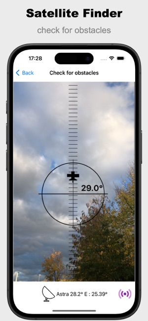

  1. Die bomen lijken inderdaad veel te hoog te staan. Ga eens naar een boerenveld, zet daar de schotel op, en kijk wat je ontvangt. Dan kan je zien of het aan de schotel ligt. Wat je ook kan doen is een app zoals SatFinder (iOS) gebruiken. Die kan via augmented reality en de camera de positie van de satelliet weergeven op basis van je locatie en hoe je je telefoon vasthoudt. Dan kan je zien of er iets voor staat.

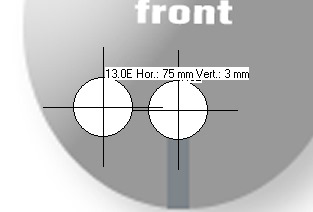

  4. Hoi @Sprietje. Dankzij jouw berekening heb ik vandaag 13°E toegevoegd. Met een dikke 90% op de satfinder ben ik zeer tevreden, en is het boven mij verwachting. Bedankt daarvoor! Is het nog mogelijk om ook 23,5°E aan deze rail toe te voegen? Ik gok dat dat zo’n 10 cm verder zal zijn, aangezien het nog eens 6,5 graden scheelt?

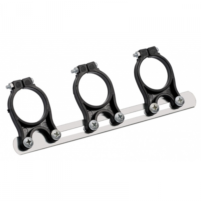

  6. Via een dealer alsnog bericht gekregen dat de multi LNB-houder GK3 (A025) wel beschikbaar was. Ik zal deze optie eerst is proberen, met 7e in het center en 13e ernaast. Volgens berekeningen kom ik op de volgende afstanden. f/d heb ik uit de specs gehaald. Is schijnbaar lastig te berekenen omdat de onderkant plat is. Denk jij dat dit een beetje klopt @Sprietje? Rest alleen nog de vraag hoe ver de rail gebogen moet worden zodat 13E LNB ook op focal point mikt. Ik zat te denken aan twee 40mm pvc buizen om uit te lijnen, mogelijk hebben jullie hier betere ideeën voor?
  7. Dank voor de info! Verlies bij die offset zal dus veel kleiner dan ik verwacht had. Ik zal het is rustig gaan proberen, zeker omdat 23.5 geen must is.
  8. Zal ik maandag even doen. Helaas dit (lange) weekend niet thuis. Dit had ik inderdaad ook gezien, alleen dan zit je met het probleem dat 7e niet meer de center-lnb is? Of is de positie van de mount van het frame tov LNB arm aan te passen.
  9. Ik ben op zoek naar wat advies i.v.m. een multi-LNB opstelling. Ik heb een Cahors/Viasat SMC 120, momenteel uitgericht op Eutelsat 7°E. Graag zou ik hieraan Hotbird 13°E willen toevoegen, en indien mogelijk ook Astra 23,5°E. Vanwege de signaalsterktes van 13E lijk het mij handig om de center LNB op 7E houden. De f/D-verhouding is vermoedelijk 0,57, maar ik moet dit nog nameten om zeker te zijn. Locatie is 52.21, 6.01. Mijn vragen: - Is dit technisch haalbaar met deze schotel? - Welke oplossingen of alternatieven zijn er? Als mogelijke oplossing heb ik de LNB-houder GK3 (A025) gevonden, maar die lijkt nergens meer verkrijgbaar te zijn.

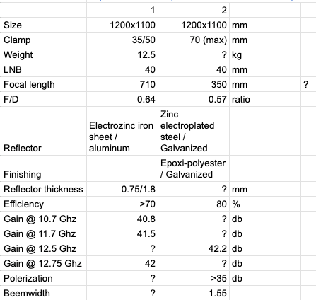

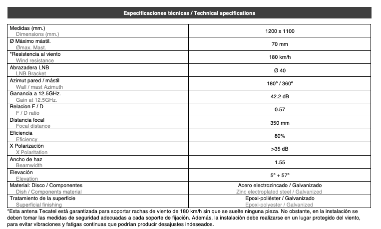

  12. Schotel 2 is Tecatel. Schotel 1 is voor mijn merk onbekend (waarschijnlijk inderdaad Chinees). Ik woon in de Pyreneen dus heb naar Spaanse aanbieders gekeken. Dacht dat een sheetje het misschien wat overzichtelijker maakte. Maar bedankt voor de hulp. Tips kwa merken zijn uiteraard welkom.

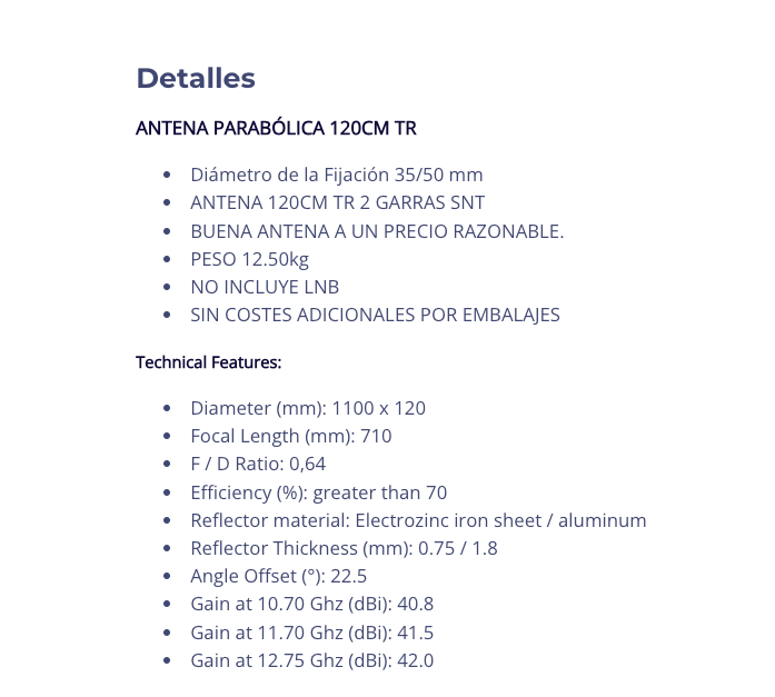

  13. Hallo allen. Ik ben binnenkort van plan om een 120cm schotel te gaan kopen. Ik wil hem voornamelijk gaan gebruiken om sportfeeds op 7e mee te ontvangen. Wat zijn de belangrijkste eigenschappen om op te letten bij de aanschaf? Ik heb hieronder 2schotel opties die al ik vond naast elkaar gezet. Wat zou jullie keuze zijn en waarom? De 2e schotel is circa 30% duurder.
