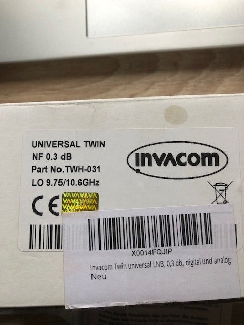

    LNB voor Astra 1 en 3
    De schotel staat in de regio Valencia Spanje. diameter 180 cm Er zit een universal twin LNB op de schotel van Invacom.

    Ik heb een schotel waarop altijd Engelse zenders ontvangen zijn en waarop ik bij Astra 2 ( 28,2 gr) 100% ontvangst heb De schotel iets gedraaid maar voor mijn Astra 1 en Astra 3 ontvangst ( 19.2 en 23.5 ) lukt het niet om meer als 60% signaal te krijgen. Volgens de service desk van Canaldigital kan het niet aan de LNB liggen, maar ik begin te twijfelen. Moet deze anders uitgericht worden of is er voor de Astra 1 en 3 een andere LNB nodig? Graag jullie hulp.
