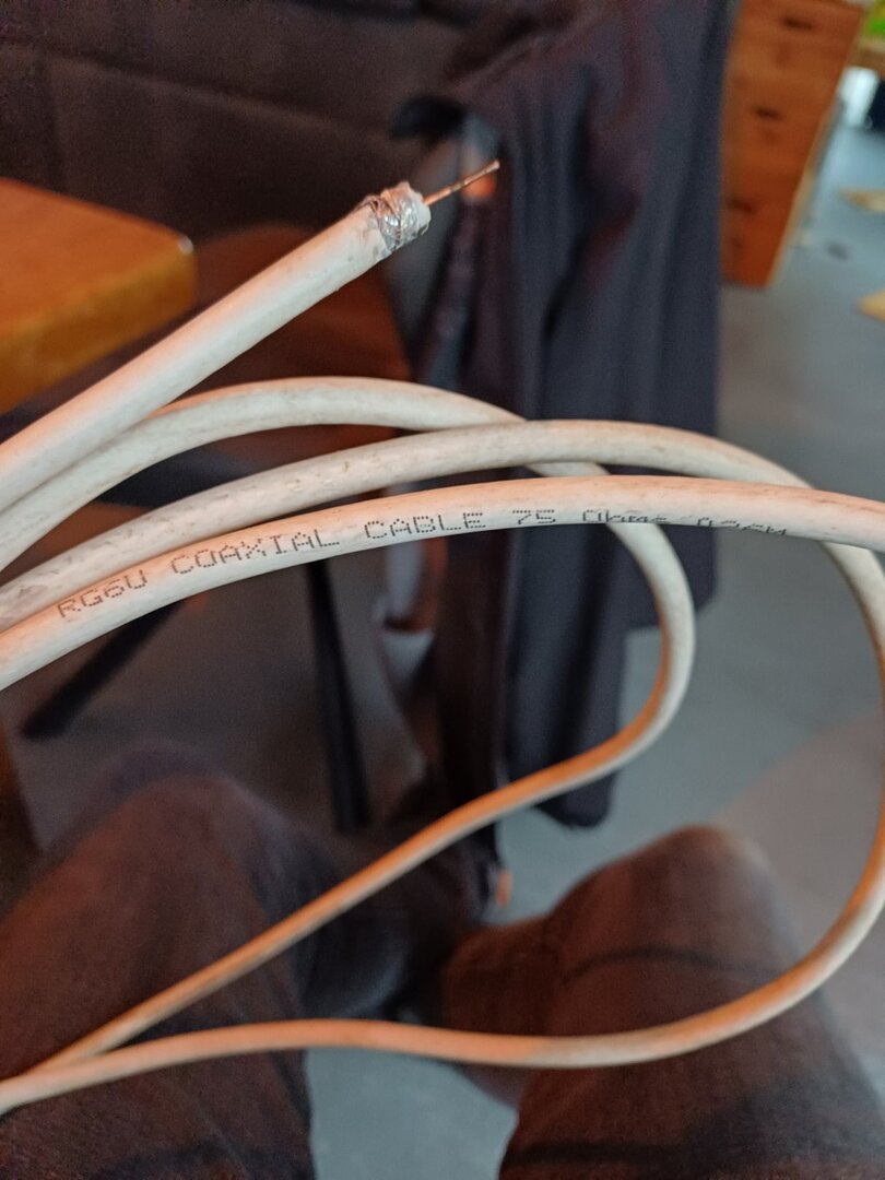

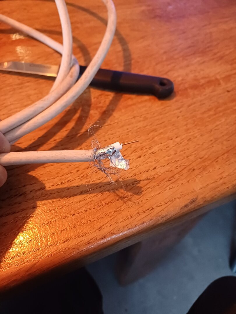

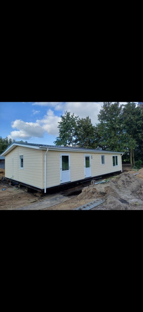

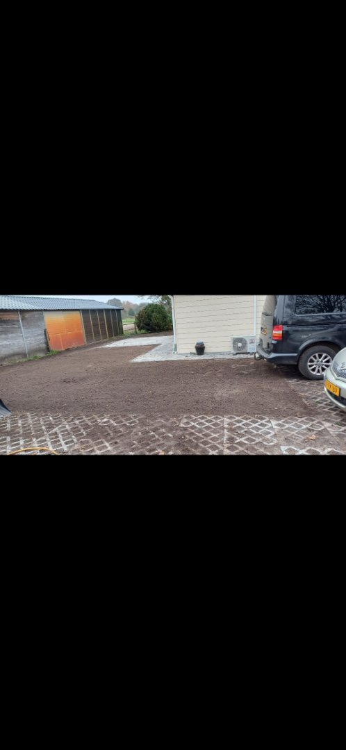

  1. Sprietje, Je hebt het niet goed gelezen, of begrepen de schotel is ongeveer 60 tot 80 meter verplaatst. En staat nu bij mijn mantelzorgwoning wat ik hier heb neergezet op het land van mij, waar ik nu in woon. En er zit geen 60 coaxkabel achter maar een meter of 20

  5. Hij stond op het plattedak van mijn woning, nu op een paal bij de zorgmantelwoning.

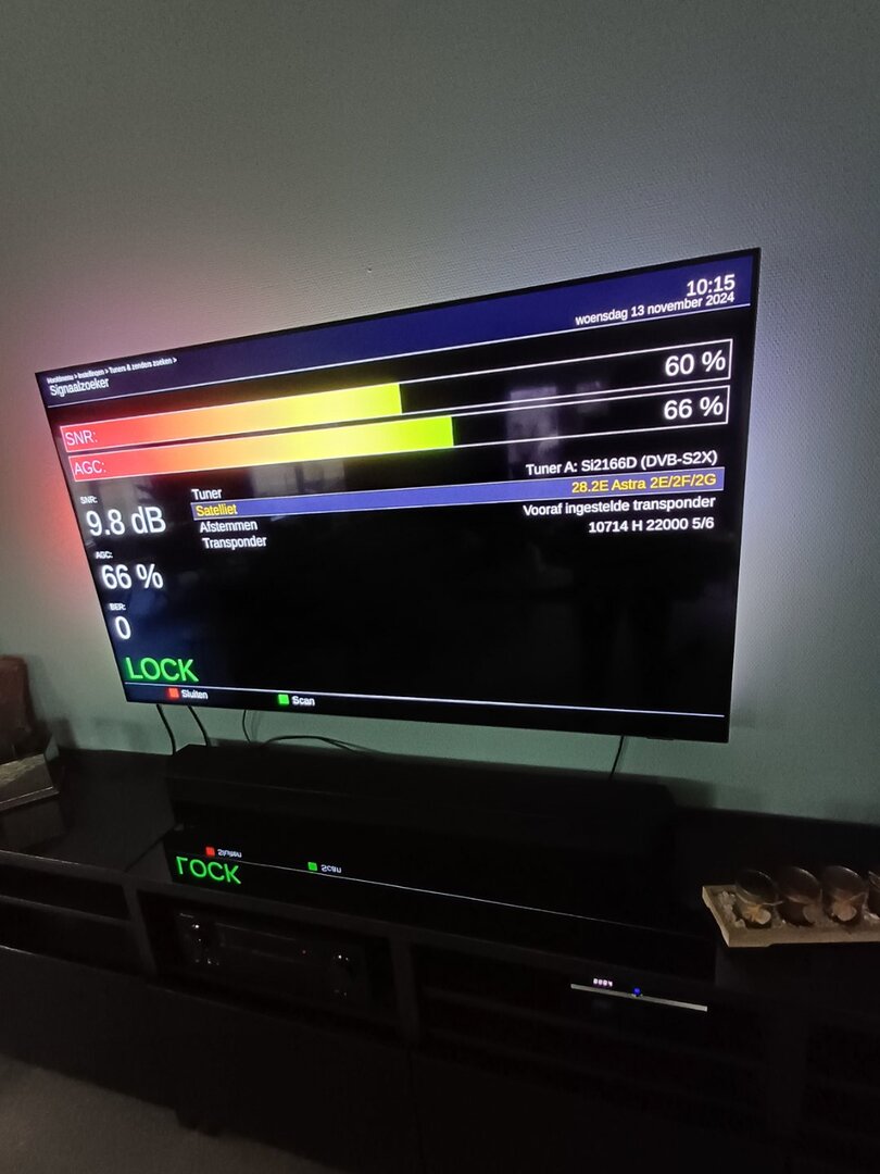

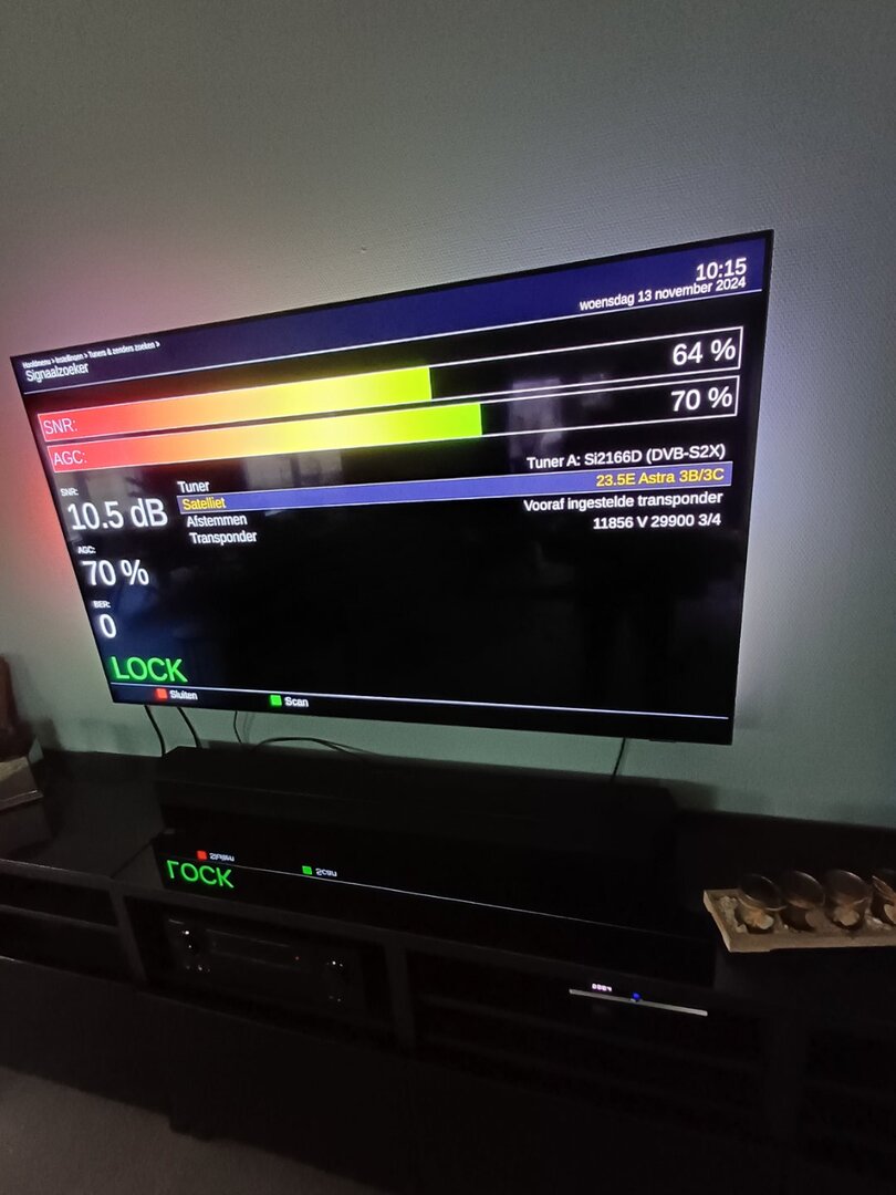

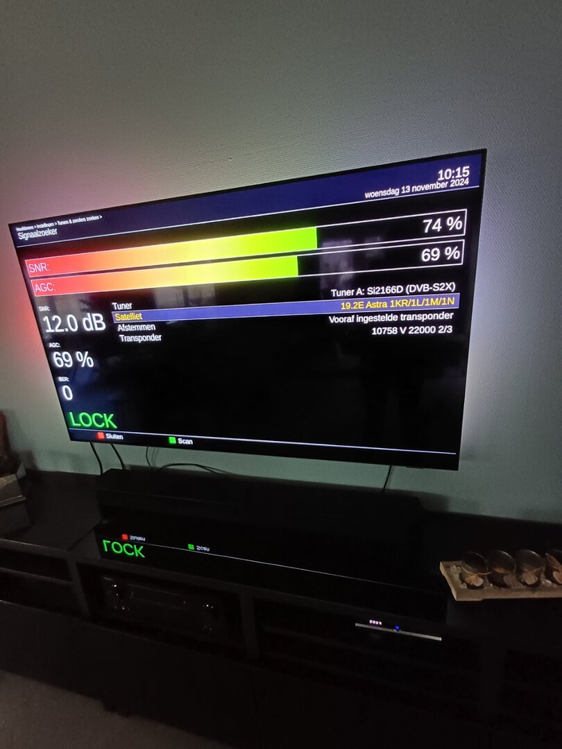

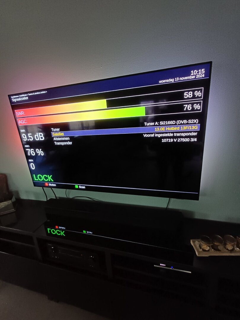

  7. Ik heb op er hotbird en de 28.2 als ik ze appart aansluit beeld, maar met de switch ertussen pakt hij mij alleen de 28.2 en voor de rest geen ontvangst op de andere lnb,s

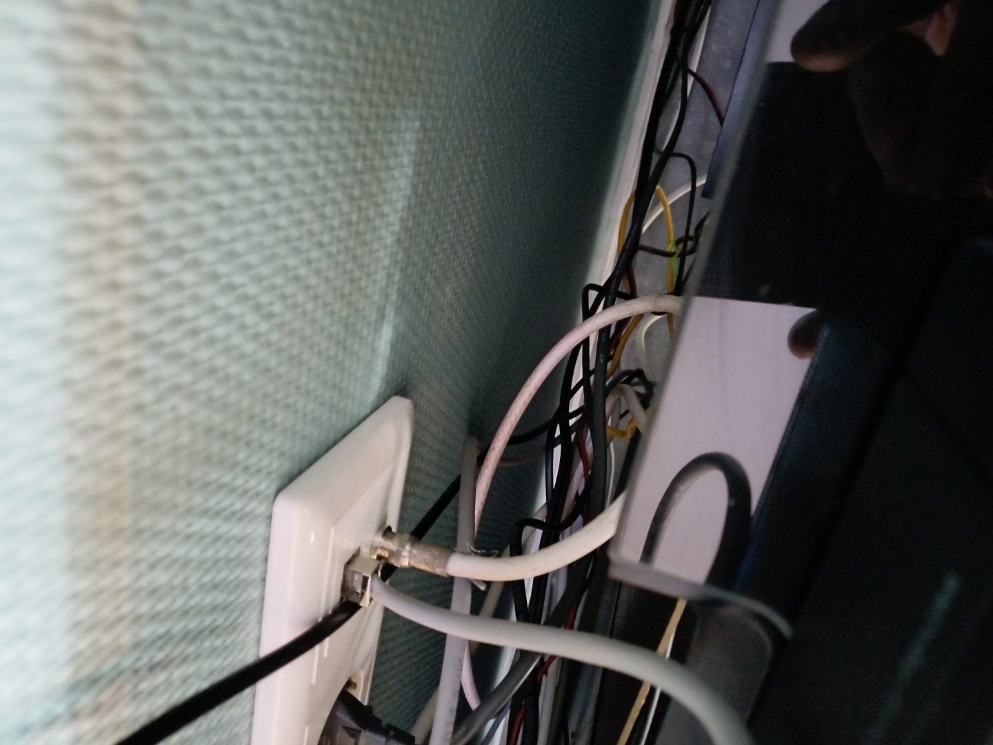

  8. En volgens mij is de muurdoos alleen maar een verloopje Staat eronder beschreven
  9. Die muurdoos heb ik aangelegd omdat ik geen kabels over de vloer wou hebben, maar ik ontvang de 3 satellite,s met muurdoos ertussen. En de kabel gaat van de reciever in de doos, dan naar de diseq. En als ik de hotbird in de switch doe heb ik ontvangst. Doe ik die eruit en ik doe de 19.2 erin heb ik ontvangst, en dat ook bij de 28.2. Maar dat alles in de switch heb ik alleen de 28.2 ontvangst.

  11. dat zou kunnen, maar was dat niet hetzelfde als toen je nog beeld had voor de schotel in opslag stond? schotel is van het huis afgekomen, en op een paal gezet. Ik heb nu een mantelzorgwoning waar ik in zit, en in huis had ik die koppeling er niet tussen. dan moet ik eens proberen een rechtstreekse kabel er achter doen, want ik kan hier niet meer onder de woning komen

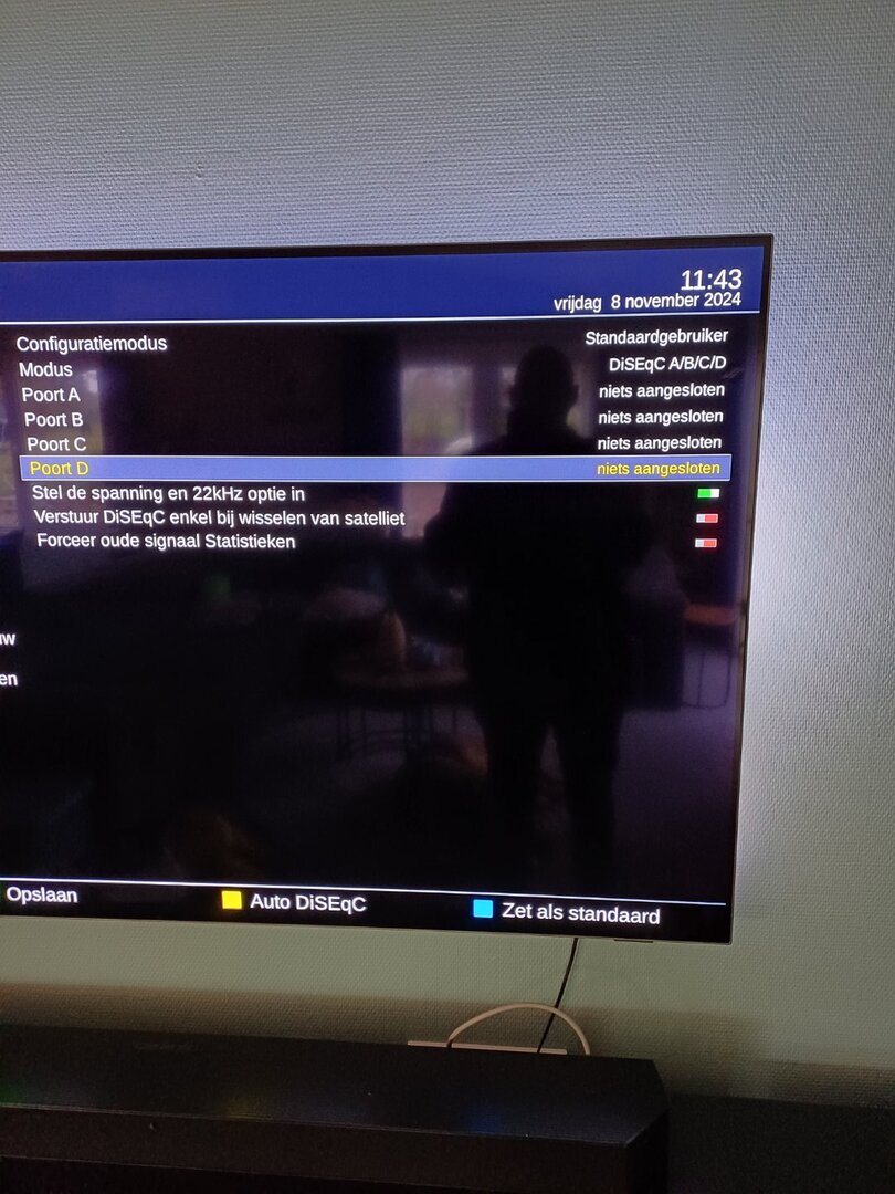

  12. test eerst eens per lnb of je wel beeld krijgt van de juiste sat.Dan pas de switch ertussen zetten en de goede volgorde ingeven. Per lnb heb ik de sat wel op de 23.5 na, dan doe ik de switch ertussen met de goede volgorde dan heb ik alleen de 28,2
  13. Kan het hier nog door komen? Dit is als ik hem laat zoeken, het is openpli 9.0 en 22khz staat aan
