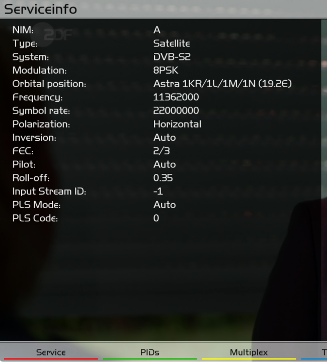

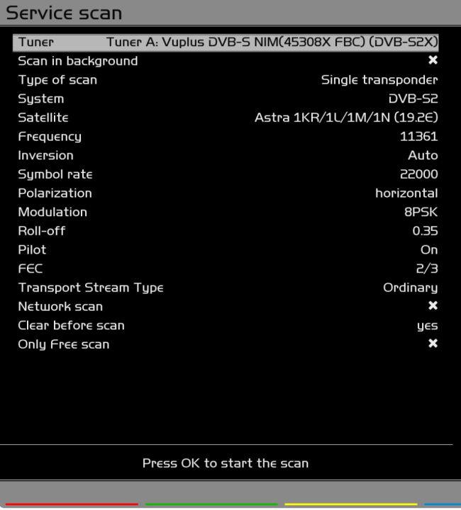

  2. Jammer genoeg is dreamboxedit alleen voor Windows en niet voor de huidige Mac OS. Heb alleen Mac OS PC's voor thuisgebruik, wellicht een oude laptop optuigen. Ik heb net geprobeerd te streamen middels Vü+ OpenWebIf en zie daar: het gaat. Ik heb net een complete Restart gedaan en zie daar: het gaat !! Blijft een merkwaardig fenomeen. Het waren alleen die 3 zenders die ik in mijn zenderlijst heb staan. Provider: ZDF vision. Ah, ik zie nu dat eerst de frequency 11361750 was en nu 11362000. Ik had "clear before scan" op yes staan, maar de fequency is pas verandert na de reboot. Na ja, het werkt weer, bedankt voor het meedenken.

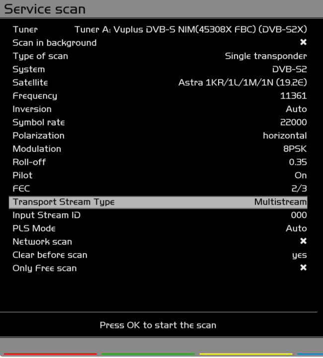

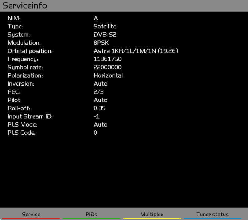

  3. @bellejt ".... enige verschil is dat ik die input stream niet staan heb op die transponder" ".... in DBE en daar kan je wel aan die input stream" Vraagjes: Wordt niet aangegeven, zoals op mijn Solo2, of geen waarde (0 of zo) ? Min 1 is normaal gesproken net zoiets als geen waarde gevonden, in programmeren. En wat staat in DBE ? (DBE is Dreambox Editor, neem ik aan?)
  4. @bellejt "... maar wat staat die input stream ID daar te doen ?" Geen idee, heb ik ook geen controle over, zo ver ik het kan zien. De andere services hebben ook Stream Id -1. Verschil bij mij is UHD (4K) ontvanger tegen FHD ontvanger. De een heeft een probleem (alleen deze ZDF gerelateerde HD zenders), de ander niet. Weet niet of Transport Stream Type er iets mee te maken heeft.
  5. Hallo, Ik heb een beetje vreemd fenomeen. Sinds gisteren heb ik opeens geen beeld meer op de volgende zenders: ZDF HD 3sat HD zdfinfo HD Wel geluid. Op een VU+ Uno4K SE. Opnieuw alles ingeladen middels een Automatic Scan; zelfde resultaat. Wat ook vreemd is, is dat ik op mijn VU+ Solo2 wel beeld heb. De service gegevens zijn hetzelfde. Iemand met hetzelfde fenomeen en/of een oplossing ? Gegroet, E.J.
  6. Ook hier een hartelijke dank aan @ceesv ! Opeens geen beeld meer op 28.2 E. SNR ging van 0 naar 80 naar 0, etc. Ook hier de dag ervoor onweer gehad. Had de ladder om het dak op te gaan al klaar gezet en naar een vervangende LNB gezocht. Nooit gedacht aan een wijziging in de service settings en dus nooit gedacht aan een nieuwe scan. Maar het werkt weer, met dank aan het forum !
