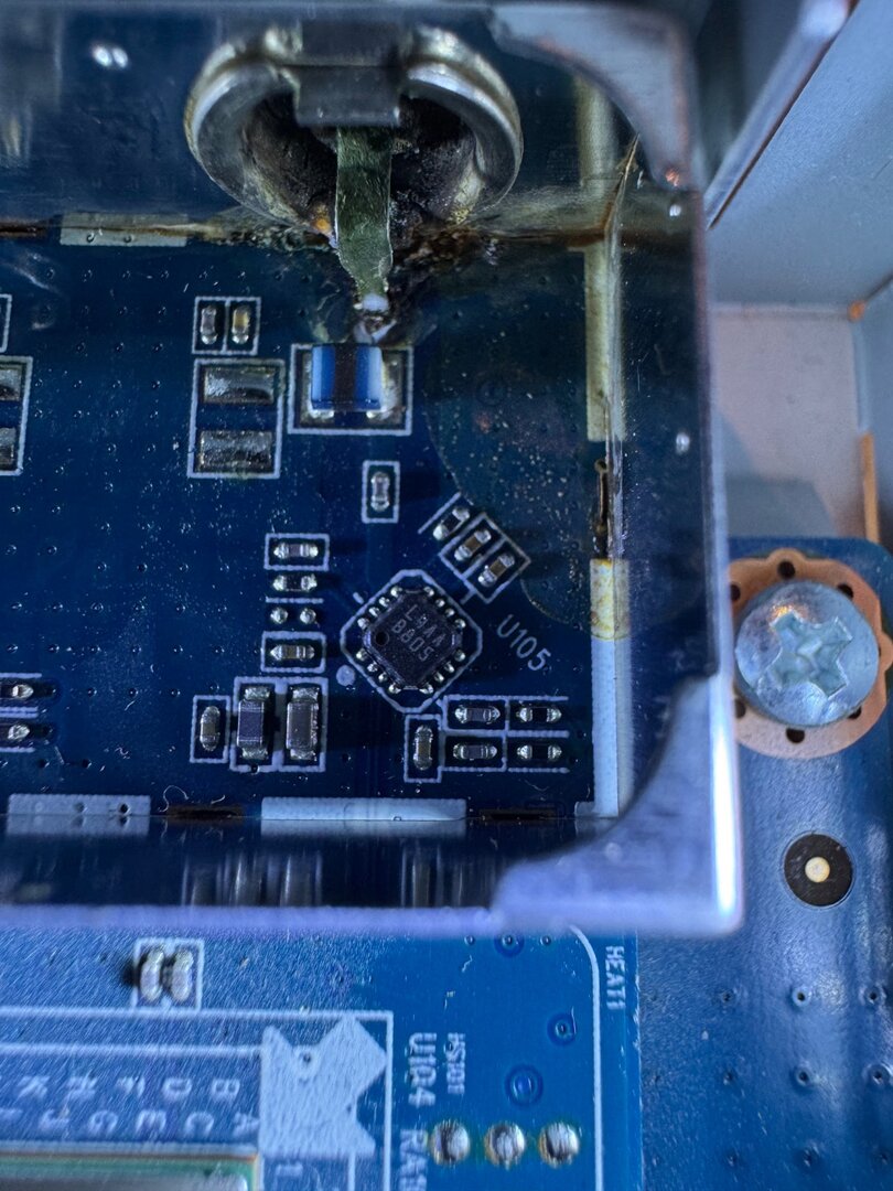

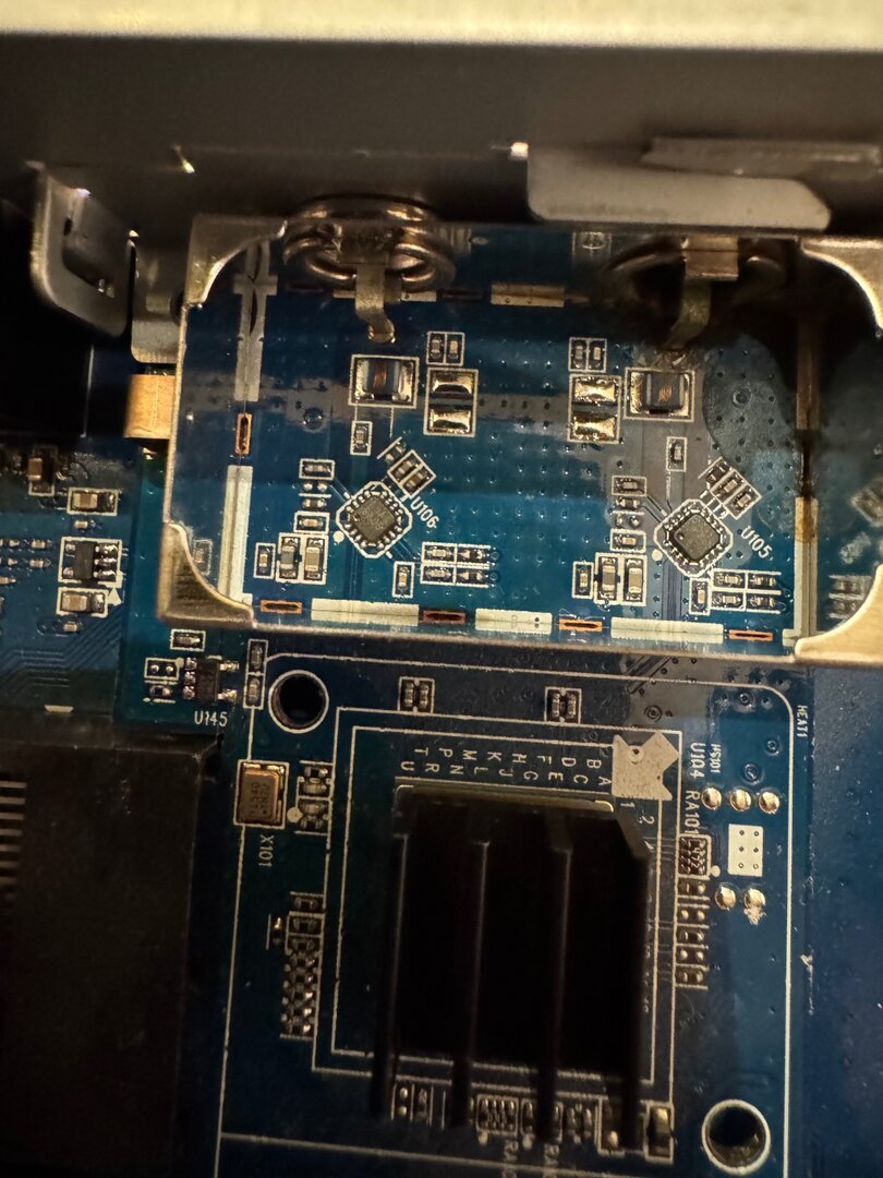

  1. IK heb de box open en 2 foto's gemaakt. Met wat uitvergroten zie je bij 1 ingang bruine aanslag tengevolge van corrosie . De vraag is of het zin heeft om die module (waarop het "huisje" van de coax ingangen zit) te vervangen en of dit al te verkrijgen is. Mijn VU+ Uno 4k SE is 4,5 jaar oud. wie weet hier iets meer van en kan mij advies geven (de module vervangen kan ik zelf; ik heb deze al eruit gehaald en weer terug gezet) alvast dank

  4. IK ben een stuk verder dankzij jou. (de tuner instellingen disecq is idd anders, Hotbird bv op poort Maar bij het losmaken van de Coax liep er water uit de kabel! (tussen de buiten plastic mantel en de gevlochten afscherming) Ben verbijsterd hoe is dat mogelijk? De kabel komt helemaal van het dak, daar zou water in de F connector gekomen kunnen zijn en in een flink aantal jaren helemaal door de kabel naar beneden?? De krimp F connector/kabel verbinding was rot! Heb hem vervangen door een normale F connector: geen beeld. Beeld blijft op het logo Open Pli staan en fastscan (CD) toont na nog geen minuut : zoeken mislukt. (bij instellingen check ontvangst kwaliteit geeft tuner A voor een Astra sat 0% en 0% aan) De beide kabels getest op mijn oude M7 en geven beide beeld. Conclusie: de coax aansluiting is intern kapot (korstsluiting)???? door het water.(corrosie waar de coax op de aansluiting intern van de VU+ binnenkomt?) Ik ga (over)morgen de box open maken om de schade te bekijken. Ik zal een nieuwe coax kabel moeten aanleggen bah bah dat is tenminste 1 dag werk. Commentaar van jou en andere forum leden wordt erg op prijs gesteld. (en misschien een nieuwe VU+ plus kopen) Ik ga de VU+ 4k SE
  5. er zit een duo tuner in. Goede tip de (test M7) tuner zit op een andere COAX uitgang. Ik ga die test tuner vandaag nog op dezelfde uitgang aansluiten als de VU+ (had ik bij een vorige storing al eerder getest maar ik moet dat zeker nu nog een keer doen) Ik kom er snel op terug. Super bedankt zover.
