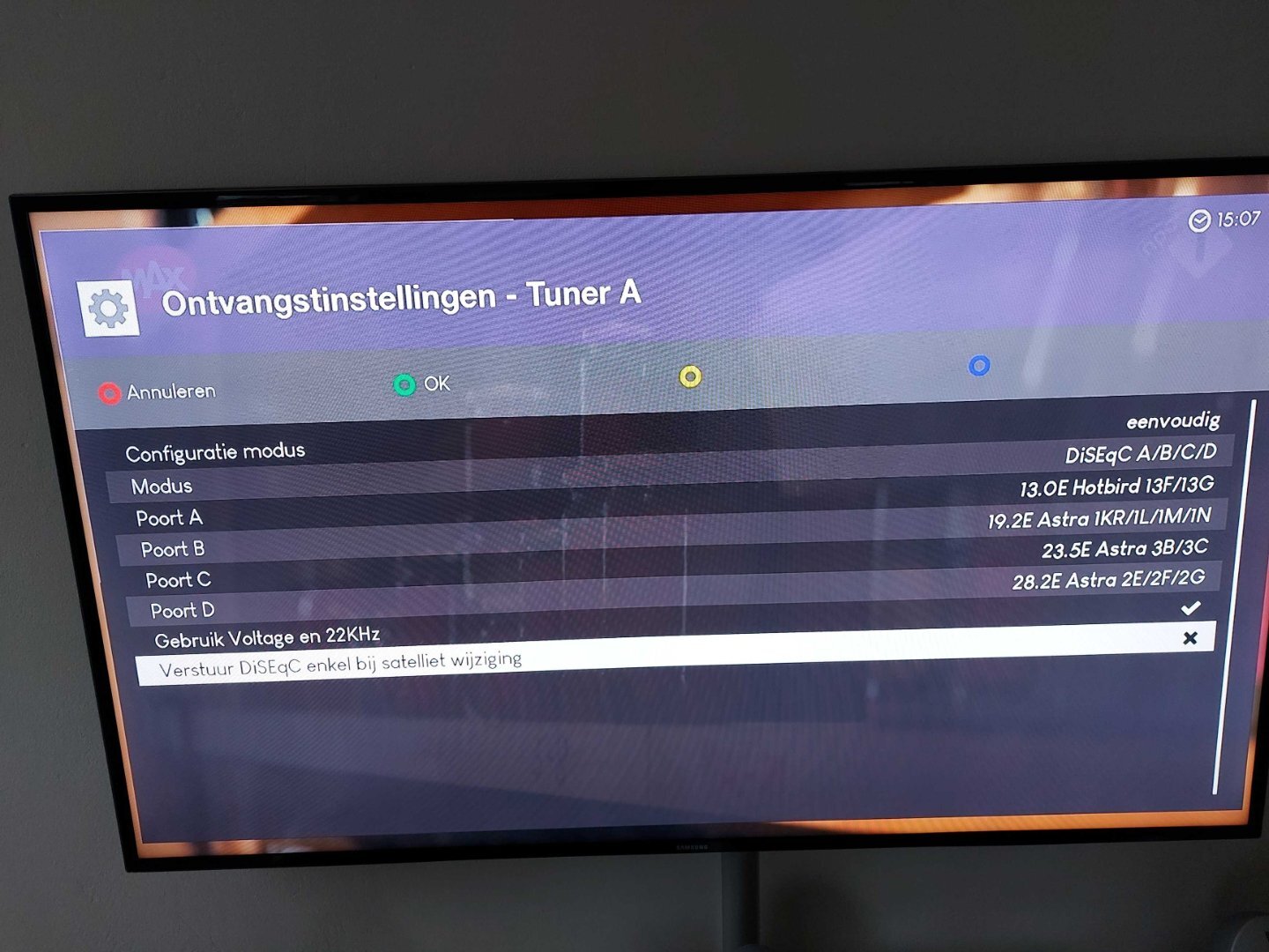

  1. Vrijdag jl eindelijk weer om een de ladder te pakken en het dak op. Config gecontroleerd: @ceesv je had helemaal gelijk. Aangepast en op dit moment lijken de aantallen wel weer te kloppen (3300 bij 81% compleet). Wat ik nog steeds niet begrijp, en waarschijnlijk nooit ga doen: waarom was het niet constant als ik steeds zelfde aantal vinden. In ieder geval: hartelijk dank een een ieder voor het meedenken.
  2. Ik kan mijn niet herinneren dat ik ooit rekening heb gehouden met de input volgorde op de switch, want als ik jouw reactie lees, is dat wat jij bedoeld. Het zou toeval zijn dat ik meerdere keren de volgorde goed heb gegokt. Ik wil toch de boel controleren, dus zal dan meteen kijken naar de volgorde op de switch.
  3. Ok, wat staat er dan precies fout en hoe wordt het opgelost? Aanpak tot op heden: tuner configuratie: instellen op eenvoudig met 4 posities: dan kun je door de lijst scrollen en de satelliet posities selecteren: daar kan ik niets aan veranderen. Dan bij het zoeken kan ik alleen een van de 4 opgegeven posities selecteren.

  15. Switch defect kan ik mij niet voorstellen: tuner A en B geven zelfde resultaat, beide switches defect lijkt te veel toeval. Tav de volgorde: zie onderste foto, dit is zoals ik het altijd heb gehad. Kan dit anders dan? Tuner B is geconfigureerd als copy can A. Wat ik nog steeds niet kan bevatten: resultaat is niet altijd hetzelfde de ene keer krijg ik meer resultaten dan de andere keer.

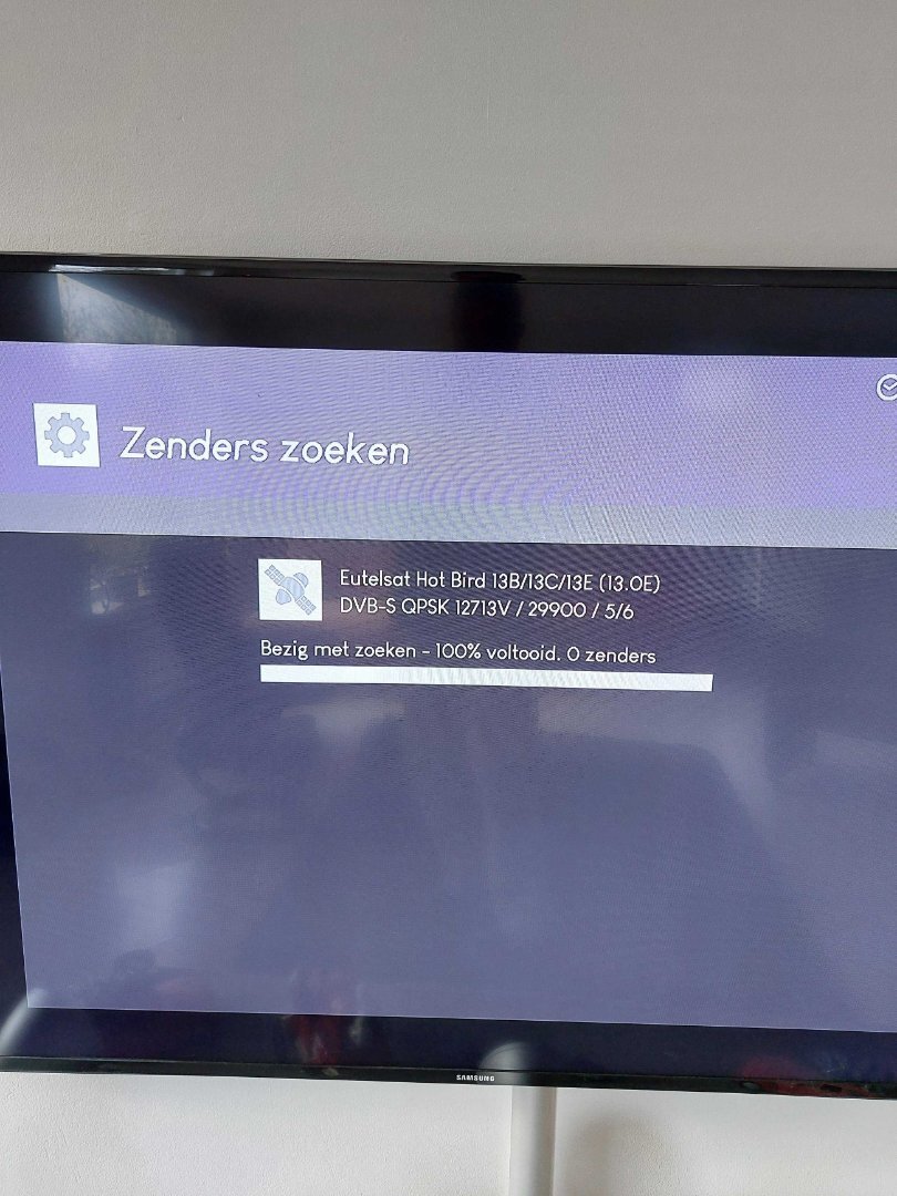

  16. Het VTI 15.0 image begon wat kuren te vertonen (zappen zonder dat er een ab werd aangeraakt) dus tijd voor actie. Eerst online de update naar 15.0.02 gedaan en dat gaf de hoop op verbetering: helaas niet. Dan maar het image volledig opnieuw flashen: probleem opgelost Echter... nieuw probleem gecreëerd. Zoeken van de DVB-C zenders gaat zonder probleem echter de satelliet zenders worden (bijna) niet gevonden. Meerdere keren laten zoeken, resultaat is iedere keer anders: meestal worden er 190 zenders gevonden, dan weer ruim 1300 maar nooit aantal dat je zou mogen verwachten. De meest recente Open PLI erop gezet: zelfde probleem. Nu vertoond bij mij de Satfinder in VTI kuren: de plugin kan gewoon worden geïnstalleerd, echter in het overzicht van system apps: niet te vinden. Bij Open PLI werkt deze wel, dus eens even gekeken wat komt er binnen? Resultaat hier: https://www.youtube.com/watch?v=BpJqzjdBIsY Het handmatig zoeken levert echter weer heel verrassende resultaten: 13.0E Hotbird 0 zenders 19.2E Astra 1 ruim 1300, maar dit zijn er ook wel eens veel minder (totaal alle 4 posities 190). 23.5E Astra 3 0 zenders 28.2 Astra 2 19 zenders Meteen na het maken van het filmpje dacht ik: LNB overleden, maar na het werkelijk zoeken per satelliet lijkt dat het ook niet te zijn. De Hotbird en Astra 2 geven beste resultaten maar minste zenders. Terwijl de Astra 1 in het filmpje bijna niet thuis geeft en de meeste zenders vind, echter niet altijd met hetzelfde resultaat. Overige gegevens: VU+ Duo2 met Visiosat G4 & Alps quad LNB's en switches voor de Hotbird en Astra 1, 2 & 3 met Dual DVB-S2 tuner en 1 Dual DVB-C/T2 tuner. Dit alles heeft jaren stabiel gedraaid: geen aanpassingen in dit gebied. Zo langzamerhand snap ik het niet meer (kan ook zijn dat ik in een cirkeltje aan het denken ben) en zou het mogelijk de tuner nog kunnen zijn, maar ik heb geen mogelijkheden dit vast te stellen. Ik weet het: het is een lang verhaal geworden, maar wil graag een zo compleet mogelijk beeld schetsen. Iemand goede ideeën????
