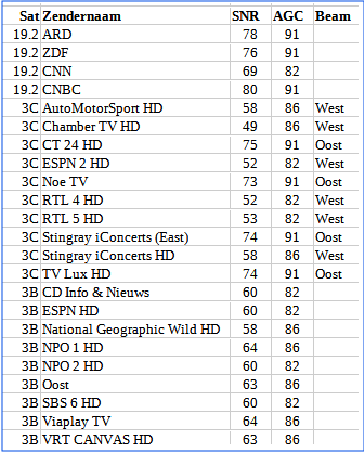

  3. Waar zou ik die voor correctie kunnen zien? ik gebruik de aloude Onestep Satfinder voor de drie waardes. de support medewerker aan eten toe?
  4. ik zie geen BER anders dan 0
  5. Ik verwacht dat ik nog wel het een en ander kan verbeteren als ik wat signaalsterktes zie. Maar hoe weet ik nog niet. De oostbeam lijkt sterker te zijn dan de westbeam en de 19.2 lijkt ook iets beter gelijnd dan de 3B/3C op 28.3
