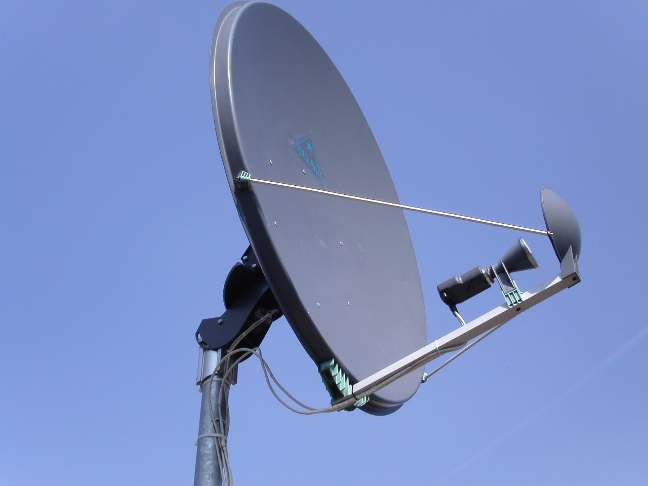

Satlook Geplaatst: 2 mei 2004 Auteur Geplaatst: 2 mei 2004 Nou inderdaad geeft een boel meer signaal. Moet binnenkort nog even helemaal fijn af regelen maar werkt nu al perfekt. Stond er van te kijken ontvanger lockte nu ook sinalen op 60 gr. oost op de rusland beam. (NTB MIR paket) Nee ik woon niet in moskou maar zuid holland. Zou eerdaags even een foto maken. <img src="/ubbthreads/images/graemlins/biggthumpup.gif" alt="" /> DM8000 HD - Newnigma VU+ duo - PLI Triple dragon - PICmod cronbear1 image Echostar 7000 viaccess Gregorian 120 & 90 cm Visiosat bisat
Satlook Geplaatst: 11 mei 2004 Auteur Geplaatst: 11 mei 2004 Resultaat: DM8000 HD - Newnigma VU+ duo - PLI Triple dragon - PICmod cronbear1 image Echostar 7000 viaccess Gregorian 120 & 90 cm Visiosat bisat
