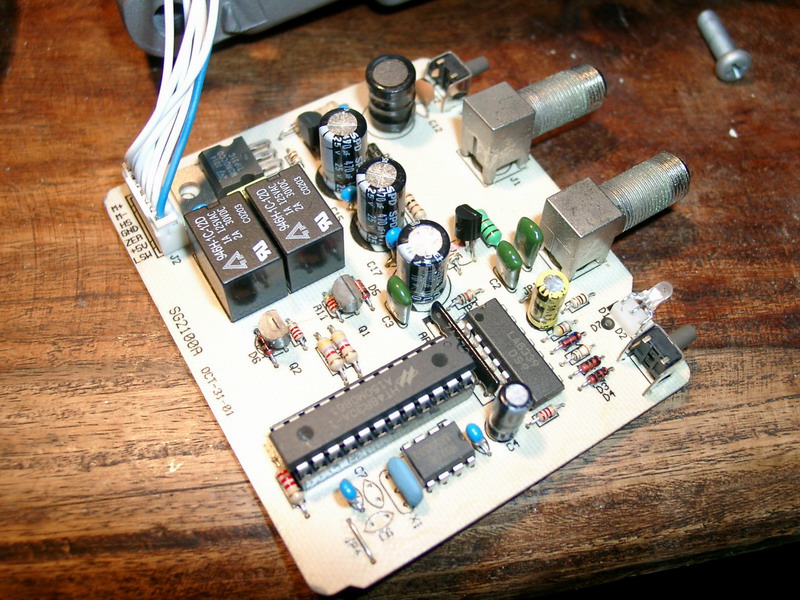

swartbroek Geplaatst: 26 januari 2005 Geplaatst: 26 januari 2005 Is wel mogelijk maar niet gemakkelijk, je heb 3 micro schakelaars bij de meesten diseqc 1.2 rotors. Twee voor op de uiteindes en 1 in het midden voor de 0 positie, daarna moet je nog een pulsen terugkoppeling maken voor de positie en als de totalen overbrenging van de motoraandrijving niet het zelfe is kun je de goto x niet gebruiken. De relais op het printje zou je met 36 V kunnen voeden als de motor niet wil draaien op de lageren spanning. Veel succes met bouwen ik wacht nog steed op een printje uit een defecte rotor. <img src="/ubbthreads/images/graemlins/frown.gif" alt="" /> DB 7000 met Moteck SG 2100 / gregorian schotel 90 cm draaibaar.

swartbroek Geplaatst: 27 januari 2005 Geplaatst: 27 januari 2005 Plaats eens een foto van de print, zit er soms een HT48C30 ic op. Op de print van een SG 2100 wordt door de HT48C30 via de 4K7 weerstanden de relais aangestuurd, er zit maar 1 hall sensor op het printje van de motor. DB 7000 met Moteck SG 2100 / gregorian schotel 90 cm draaibaar.
trust Geplaatst: 29 januari 2005 Geplaatst: 29 januari 2005 Als ik zo'n mooie foto kon maken , had ik het wel gedaan . Helaas bezit ik nog niet zo'n goede kamera . Ik heb het geprobeerd met een "sleutelhanger" kamera , maar die foto durf ik niet te plaatsen . Aan komponenten zitten er o.a. op : B17AB ,NH124AG , TEA 3717 , 7805 , C32740 , BD438 , TL081CN , LM239CN en TL4 31AI Y029 Géén relais ! Het verschil tussen theorie en praktijk is mijn uitdaging . Octagon SF8008 4K Edision Primo IP S2 Dr.HD F16 1.8 m ChannelMaster Offset in tuin 53º E - 45º W Jaeger SMR 1224 Usals met 5 Lnb wisselaar 2x Ka - Ku - C band Lin / Circ 1.2 m Echostar Offset aan schuur 53º E 34.5 W Twoteck Twinrotor met 3 Lnb wisselaar Ku - Ku low - Ka

trust Geplaatst: 30 januari 2005 Geplaatst: 30 januari 2005 Op de Stab-print zitten de 2 motoraansluitingen , rechtstreeks aan de TEA3717 en dat is een stappenmotor driver . Het verschil tussen theorie en praktijk is mijn uitdaging . Octagon SF8008 4K Edision Primo IP S2 Dr.HD F16 1.8 m ChannelMaster Offset in tuin 53º E - 45º W Jaeger SMR 1224 Usals met 5 Lnb wisselaar 2x Ka - Ku - C band Lin / Circ 1.2 m Echostar Offset aan schuur 53º E 34.5 W Twoteck Twinrotor met 3 Lnb wisselaar Ku - Ku low - Ka
swartbroek Geplaatst: 1 februari 2005 Geplaatst: 1 februari 2005 Citaat: Als ik zo'n mooie foto kon maken , had ik het wel gedaan . Helaas bezit ik nog niet zo'n goede kamera . Ik heb het geprobeerd met een "sleutelhanger" kamera , maar die foto durf ik niet te plaatsen . Aan komponenten zitten er o.a. op : B17AB ,NH124AG , TEA 3717 , 7805 , C32740 , BD438 , TL081CN , LM239CN en TL4 31AI Y029 Géén relais ! Ik moet bekennen dat deze foto niet van mij zelf is (heb wel een digitaal foto toestel waar ik zulke kwalitie foto's mee kan maken). reedelijke kwaliteit moet toch lukken met een scanner. DB 7000 met Moteck SG 2100 / gregorian schotel 90 cm draaibaar.
swartbroek Geplaatst: 1 februari 2005 Geplaatst: 1 februari 2005 Citaat: @Swartebroek, Van welke motor zoek jij een printje dan? grtzz Corsat <img src="/ubbthreads/images/graemlins/xyxthumbs.gif" alt="" /> Liefst een rotorprintje dat Goto X ondersteunt, printje van een SM3D12 is niet zo goed geschikt maar 277 pulsen voor 99 graaden draai bereik. Hiermee wil ik proberen een motortje van een gregorian schotel om te bouwen naar diseqc 1.2 DB 7000 met Moteck SG 2100 / gregorian schotel 90 cm draaibaar.
swartbroek Geplaatst: 2 februari 2005 Geplaatst: 2 februari 2005 Citaat: Op de Stab-print zitten de 2 motoraansluitingen , rechtstreeks aan de TEA3717 en dat is een stappenmotor driver . Omdat er maar 2 aansluitingen aan het motortje zit betekend dit dat het gewoon een gelijkstroom motortje is. Heb je enig idee waarom het motortje niet doorloopt ?? probeer eens een gelijkspanning van 12 - 18 vdc op het motortje te zetten om te kijken als het dan wel wilt doorlopen. Zover ik het kan overzien wordt de stepper driver (TEA3717) waarschijnelijk door de LM239 gestuurd en wordt de spanning op het motortje geregeld door de puls breedte te veranderen ofwel simpel aan of uitgeschakeld. <img src="/ubbthreads/images/graemlins/biggthumpup.gif" alt="" /> DB 7000 met Moteck SG 2100 / gregorian schotel 90 cm draaibaar.
