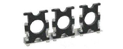

Welke multifeedhouder (3 lnb) kopen?
Ik heb een transparante schotel van 85cm besteld. Nu wens ik graag Astra 1 en 2 en Hotbird te ontvangen. Ik ben dus op zoek naar een multifeedhouder voor 3 lnb's. Wie kan mij iets aanbevelen (url, winkel, merk...) Het zou een "universele" houder moeten zijn die op om het even welke schotel gemonteerd kan worden.

het kan inderdaad met een gewone (doch grote) schotel ook goed maar je opmerking over wavefrontier en visiosat vind ik toch wat kort door de bocht. De wavefrontier kan naar ik meen 16 sats ontvangen op 1 schotel, dat zie ik met een gewone schotel nog niet snel gebeuren. De visiosat kan ook goed 5 sats ontvangen en dat voor een relatief kleine schotel.
Om even terug te gaan naar de vraag, commerciele links mogen niet op dit forum maar als je zoekt op 'universele lnb houder' op internet kom je al een heel eind. In de bijlage een mogelijke oplossing die je veel tegenkomt en goedkoop is.
