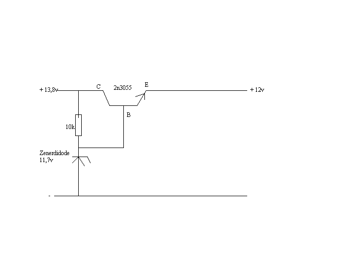

station_X
Hier het allersimpelste schema van een spanning stabilisator. Een 2N3055 kan zo'n 15A leveren!
De afgegeven warmte zal zo'n 10 watt zijn bij 7A, dus een koellichaam gebruiken. (stuk aluminium of zo)
Wel even meten voordat je de boel aansluit!
Flappie
station_X
(en nu met bijlage, hoop ik)
Flappie
Gaat niet lukken volgens mij , een spannings regelaar heeft een bepaald percentage hogere spanning nodig om er keurig 12v van te kunnen maken ,zelfs een low loss versie heeft minimaal 1,5 volt verschil nodig en met de fluktuaties in het boardnet ga je dat niet redden !

Citaat:
station_X
Flappie
Ik ben niet zo goed thuis in electronica, maar volgens mij zit er een foutje in dit schema.
Je bied 11,7 V aan op de basis van een emittervolger. Volgens mij wordt dan de uitgangsspanning dan 11,7 - 0,7 (basis-emitter spanning) = 11 Volt
De zener moet volgens mij dus 12,7 V ipv 11,7 V zijn.
