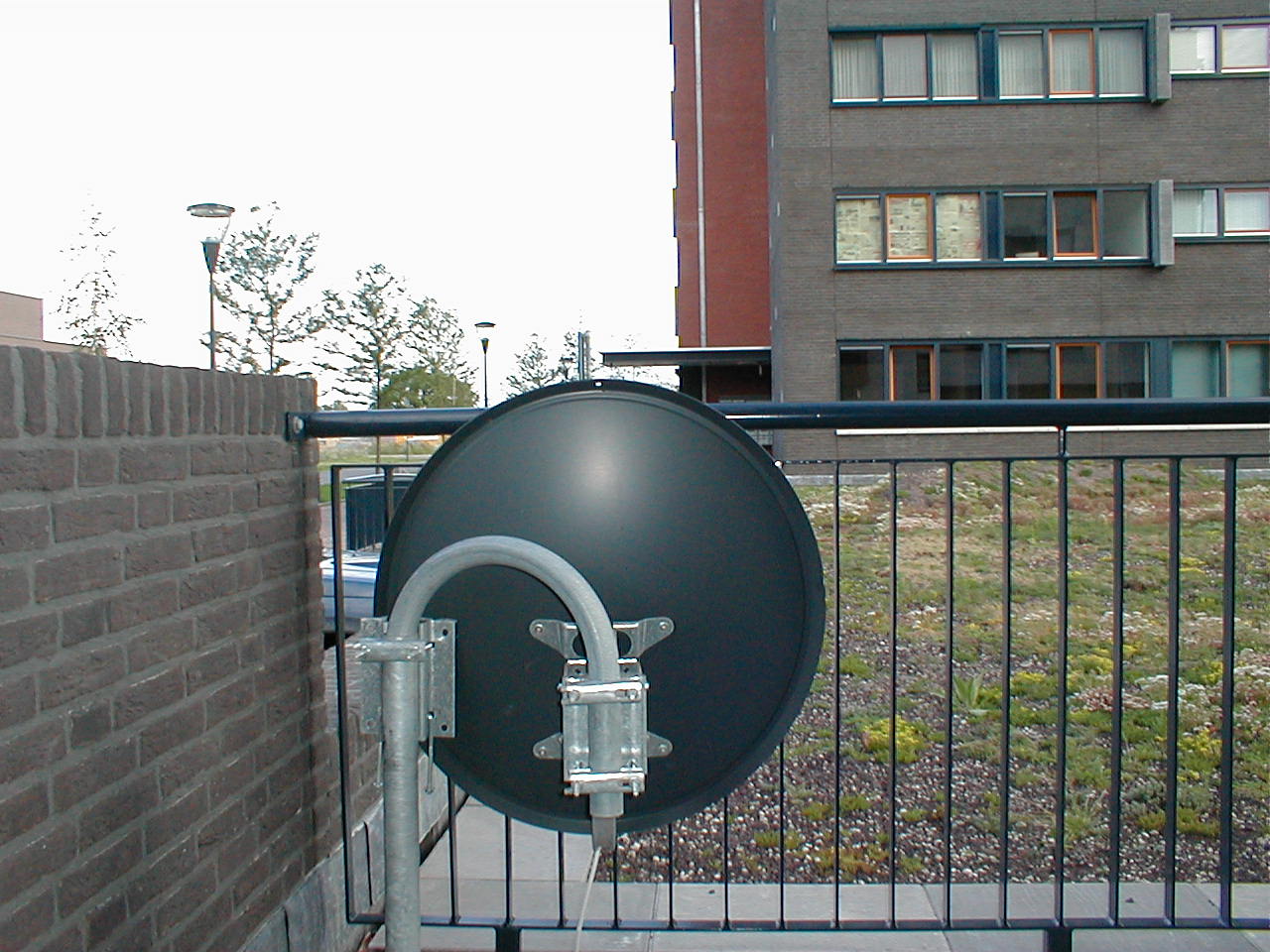

Gast Geplaatst: 30 juni 2004 Geplaatst: 30 juni 2004 Heb nog even een foto bijgevoegd van mijn opstelling, dus diegene met een scherp oog mogen oordelen. Trouwens die kromme staaf kan dat evt kwaad met uitrichten. Ps als het niet lukt heb ik al gezien dat 28,2 en 19,2 wel gaat als je 2lnb's hebt en een 60cm schotel
Johan45 Geplaatst: 30 juni 2004 Geplaatst: 30 juni 2004 Als de schotel in de bijlage gericht staat op de Astra 19.2 zal je Hotbird zeer waarschijnlijk niet ontvangen. Voor de Hotbird moet je de schotel naar rechts draaien (6 graden) en daar staat een flat gebouw het Hotbird signaal in de weg. Groeten johan. <img src="/ubbthreads/images/graemlins/smile.gif" alt="" /> Vult u rustig aan !!!
