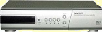

Gast Geplaatst: 19 juni 2004 Geplaatst: 19 juni 2004 Beste schotel collega´s, Ik zit met een probleem. Vandaag bij mijn ouders op de camping een setje ge-installeerd, maar ik krijg Nederland 2 niet (meer) aan de praat. Alle andere zenders (Ned 1 en 3, RTL4 en 5, SBS6 enz) ontvang ik wel, maar Nederland 2 wil het niet doen. Ik heb wel een goed signaal en heb ook even beeld gehad(± 10 min.), maar het lijkt wel of de tuner hem niet wil decoderen. Wat kan ik hieraan doen???? Groeten Marc

Gast Geplaatst: 21 juni 2004 Geplaatst: 21 juni 2004 Het gaat om een Skyplus 1200Ci en heb vandaag contact gehad met de leverancier. Deze rade mij aan, om de CAM even eruit te halen en opnieuw te plaatsen. Als het probleem dan niet verholpen was, moest is de tuner maar komen omruilen. Er zit nu een Matrix Reloaded in met een nieuw model Canal+ kaart. Aan de kaart ligt het niet, want die doet het bij mij thuis perfect, dus misschien ligt het wel aan de CAM module. Groeten Marc
Gast Geplaatst: 23 juni 2004 Geplaatst: 23 juni 2004 Hoera, het probleem is verholpen. Vandaag naar de leverancier terug geweest, en het probleem lag hem in de CAM (MR). Op een of andere manier was de software eraf. Even een nieuwe CAM met nieuwe software erin en we kunnen weer kijken. Ik bedank iedereen die heeft meegedacht over de oplossing van mijn probleem <img src="/ubbthreads/images/graemlins/biggthumpup.gif" alt="" /> Groeten Marc
