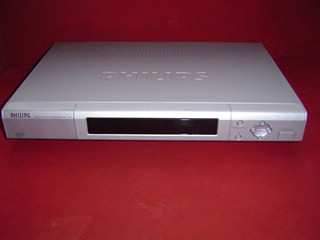

spirit_rules Geplaatst: 21 juni 2004 Geplaatst: 21 juni 2004 Hoi, Ik heb hier een Firmware liggen voor de Philips 607X Wie wil deze uitproberen?? deze is op basis van Open FW ,MHW door Spirit_rules Wat zit er O.A in: Toets "0" Tijd Toets "OK" Wissellen van laatste kanaal Toets "Serv" Interaktief Toets "+,menu" Service Menu Toets "A" Pidscan Toets "B" Radio+Screensaver Toets "C" Ondertiteling (*1) Toets "D" Kanalen Zoeken in settinglijst Toets "E" Kanalenlijst Toets "EPG" Programmagids Toets "AA" Opstarten van RS-232 communicatie (*2) Toets "BB" Gevolgd door pijltje omhoog,omlaag, automatisch scannen van kanalen (langzaam) Toets "CC" MCM clip (Astra Sateliet) Toets "DD" Meteen kanalen wissen Toets "EE" Geeft info over provider,key,systeem (*3) Toets "Info" Programma info - AUTO-draaien van SATELLIET (settinglijst moet wel aangepast worden) - SKY ondersteuning - SECA-2 Ondersteuning - Viacces-2 Ondersteuning - Service kaart (settinglijst, emu ) - Reset FLASH (menu, 9, 4) - Ondertiteling service - Plusmenu motor sturing - 4 LNB's ondersteuning - RS 232 communicatie (voor settinglijst, emu, ondertiteling etc etc) [color:"blue"] Spirit_rules [/color] ------------------------------------------------- Open Firmwarmware Multi taal_171005_0430 Member van het Openfirmware Team
