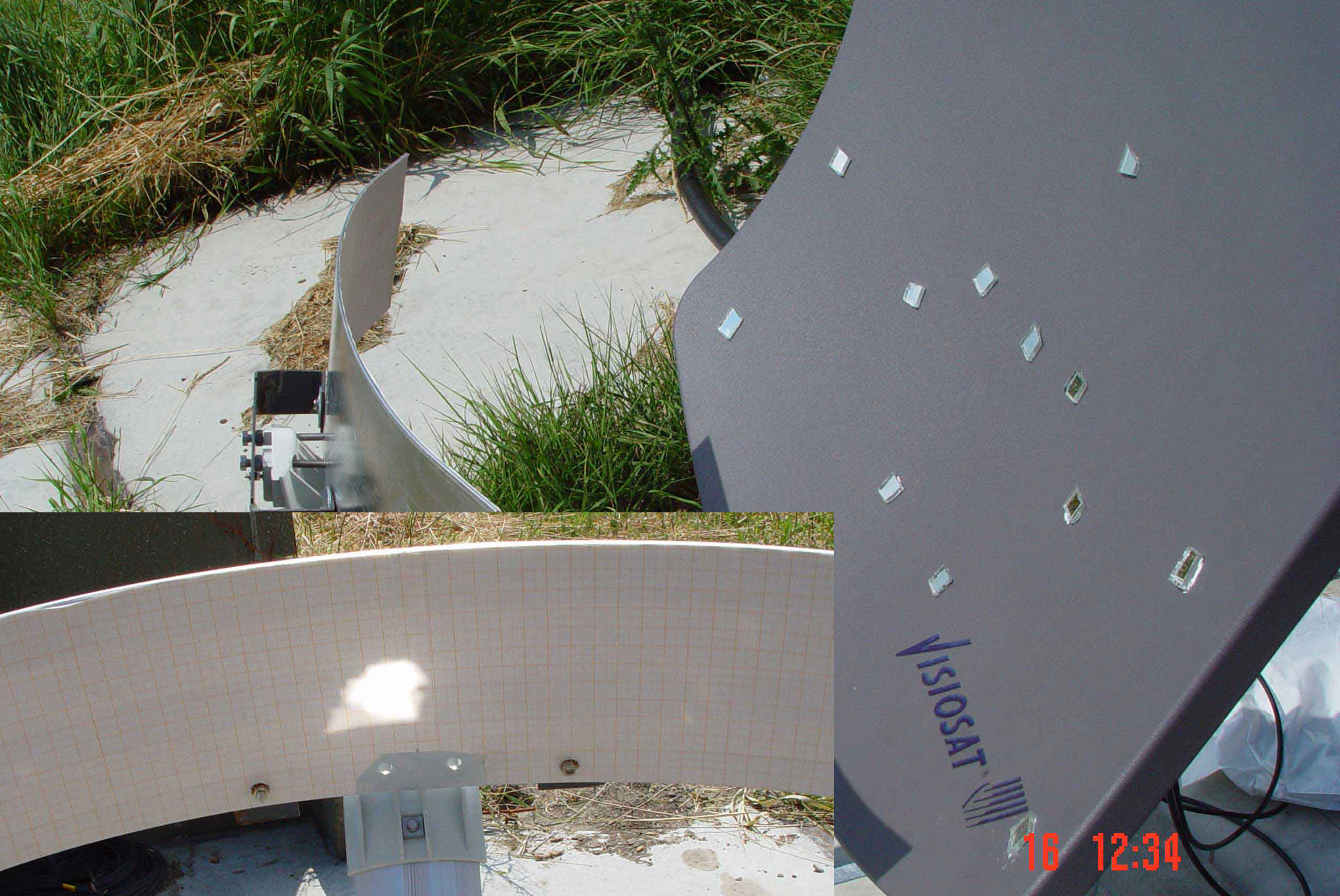

Gast Geplaatst: 28 juni 2004 Geplaatst: 28 juni 2004 @Sateh.. Geloof Stardust nou maar, elke schotel is zo vormgegeven, dat hij de ideale concentrerende spiegel is. Dat moet ook wel, want je wilt de (electromagnetische) straling die door de sat wordt uitgestraald van over een zo groot mogelijk oppervlak concentreren in je ontvangende element (de LNB). Als je dan naar zichtbaar (en infrarood, dat aan de rand van het zichtbare spectrum zit) licht kijkt, dan is dat weliswaar van een andere golflengte, maar verder helemaal niets anders. Dat spiegelt en concentreert net zo goed. Ik zal je niet vermoeien met de fysische achtergrond, maar een plaatje bijsluiten (zegt meer als duizend woorden). Dit experimentje heb ik ooit gedaan om de ideale positie voor meerdere (5) LNB's op een visiosat bisat schotel te bepalen. De truuk is dan, uitrekenen wanneer de zon 'achter' de satelliet staat die je wil hebben en de afbeelding (grootte en positie) overnemen op het papiertje. groet, skippy2

Wielleke. Geplaatst: 28 juni 2004 Geplaatst: 28 juni 2004 Citaat: @Sateh.. Geloof Stardust nou maar, elke schotel is zo vormgegeven, dat hij de ideale concentrerende spiegel is. Dat moet ook wel, want je wilt de (electromagnetische) straling die door de sat wordt uitgestraald van over een zo groot mogelijk oppervlak concentreren in je ontvangende element (de LNB). Als je dan naar zichtbaar (en infrarood, dat aan de rand van het zichtbare spectrum zit) licht kijkt, dan is dat weliswaar van een andere golflengte, maar verder helemaal niets anders. Dat spiegelt en concentreert net zo goed. Ik zal je niet vermoeien met de fysische achtergrond, maar een plaatje bijsluiten (zegt meer als duizend woorden). Dit experimentje heb ik ooit gedaan om de ideale positie voor meerdere (5) LNB's op een visiosat bisat schotel te bepalen. De truuk is dan, uitrekenen wanneer de zon 'achter' de satelliet staat die je wil hebben en de afbeelding (grootte en positie) overnemen op het papiertje. groet, skippy2 hoi, prima antwoord Skip. maar wat misschien niemand opgevallen is dat je zoals op foto in bijlale van Crazymans kunt zien de lnb niet exact 100% in ,t brandpunt staat.is te zien aan blaar niet helemaal in middelpunt van lnb . Gr. Wiel. Door kennis delen, wordt men wijzer. Dreamb720-Gibertini-125-MTI AP82-XT2N twin FTE DiMo 120+ Diseqc mot. Philips HD ontvanger twin Duo lnb Triax 80 cm Kathrein . Signaalmeter en Inp.reflectometer

Gast Geplaatst: 28 juni 2004 Geplaatst: 28 juni 2004 Citaat: op foto in bijlale van Crazymans kunt zien de lnb niet exact 100% in ,t brandpunt staat.is te zien aan blaar niet helemaal in middelpunt van lnb Het brandpund moet ook veel verder naar achteren en zit in de keel van de feed. Zie bijlage.
grunnsat Geplaatst: 29 juni 2004 Geplaatst: 29 juni 2004 Citaat: Een witte Triaxx TD110 die ik lichtgrijs heb geschilderd met een potje dat ik toevallig had liggen: helaas was dat hoogglans! Warmte straling = infrarood straling = licht. Het bovenstaande citaat verklaart duidelijk waarom de lnb in dit gaval smolt. Met matte verf was het waarschijnlijk niet gebeurt, omdat matte verf de refelector difuus maakt waardoor hij veel minder goed licht kan bundelen.
crazymans Geplaatst: 29 juni 2004 Auteur Geplaatst: 29 juni 2004 Qua vertikale uitlijning lijkt het mij perfect. Wat horizontaal betreft is het een opstelling van 4 LNB's waarbij de Astra en Hotbird allebei evenver uit het centrum hangen. Dus de spiegel staat precies tussen Astra en Hotbird in. Volgens mij betekent dat dus dat het heetste punt ook tussen die LNB's moet zitten <img src="/ubbthreads/images/graemlins/confused.gif" alt="" /> Als je het zo bekijkt zou ik de schotel nog een stukje naar rechts moeten draaien denk ik. In de derde richting zal ik de LNB's zover mogelijk in de houder duwen, maar de boom inkorten zie ik nog niet zo zitten. ```````,,, ``````(- o)`````` Niets is helemaal waar, -oOO--(-)--OOo-- en misschien zelfs dat niet! Echostar 5020 Samsung SPVR801 VU+ Duo/Enigma2/Openpli
Wielleke. Geplaatst: 29 juni 2004 Geplaatst: 29 juni 2004 Citaat: Citaat: op foto in bijlale van Crazymans kunt zien de lnb niet exact 100% in ,t brandpunt staat.is te zien aan blaar niet helemaal in middelpunt van lnb Het brandpund moet ook veel verder naar achteren en zit in de keel van de feed. Zie bijlage. hoi stardust. accoord. toch blijfd het ,n fijt dat de lnb niet 100% in ,t brandpunt staat...e.a. komt omdat men bij ,t uitrichten van de schotel, de lnb arm gebruikt . daardoor ontstaat vervorming , waardoor de arm en dus ook de lnb niet meer 100% te opzichte van de schotel staan . Groetjes wiel. ondervinding is de beste leermeester. Door kennis delen, wordt men wijzer. Dreamb720-Gibertini-125-MTI AP82-XT2N twin FTE DiMo 120+ Diseqc mot. Philips HD ontvanger twin Duo lnb Triax 80 cm Kathrein . Signaalmeter en Inp.reflectometer
prutsie Geplaatst: 29 juni 2004 Geplaatst: 29 juni 2004 Het kan heel best zijn dat de LNB wel degelijk in het brandpunt staat. Het gaat er in dit geval om dat de zon niet helemaal exact in het brandpunt heeft gestaan, dat kan je zien aan de "blaar". De zon heeft verder kennelijk precies op hetzelfde punt gestaan als de satelliet waarop deze gericht is. Iets wat volgens mij niet te vaak voor kan komen. Ik heb dit trouwens nog nooit gezien, een LNB met een door de zon gesmolten kapje. groeten, Peter. Niet gehinderd door enige vorm van technische kennis zet ik onbevangen overal mijn schroevendraaier en soldeerbout in.
Wielleke. Geplaatst: 29 juni 2004 Geplaatst: 29 juni 2004 Hoi.Peter..is echt geen sprookje ,t smelten of wegbranden van lnb kapje . is mijn ervaring, komt ,t meeste voor bij parabool schotels. en heeft waarschijnlijk te maken met de openings hoek, omdat dit type schotel veel schuiner achterover staat .daar zal de bij horende lnbf ook warmer worden. neemd niet weg dat e.a. ook bij ofset opslelling voorkomt.maar in geringere maten. Groetjes Wiel. gelukkig heb ik minder ervaring met verzekeringen. Door kennis delen, wordt men wijzer. Dreamb720-Gibertini-125-MTI AP82-XT2N twin FTE DiMo 120+ Diseqc mot. Philips HD ontvanger twin Duo lnb Triax 80 cm Kathrein . Signaalmeter en Inp.reflectometer
