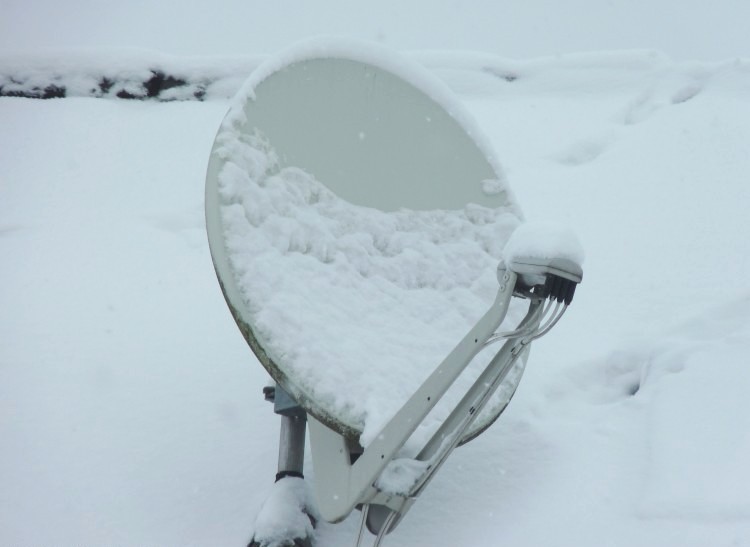

Sprietje Geplaatst: 30 november 2012 Delen Geplaatst: 30 november 2012 Een kunststof regenkapje helpt wel degelijk maar niet in alle gevallen. Als je een fatsoenlijke schotel hebt, bijv. een Triax 88 met normale lnb’s of een T90, heeft het in de regel weinig zin. Heb je een kleine schotel, dan heb je weinig reserve en dan kan het wel degelijk zin hebben. Een Triax 54 met vier stuks Inverto Multiconnect-lnb’s kan niet zonder als het regent maar dan is een frietbakje ook goed, zie bijlage. Ik heb zelf een multytenne en daarbij viel de zender Planeta HD en Eurosport HD regelmatig weg bij regen, beter gezegd ook als het niet meer regende maar er nog regendruppels aan de voorzijde van de kop zaten. Poets je die regendruppels weg, dan heb je ineens 5 % meer signaalkwaliteit en heb je ook de zenders weer terug met DVB-S2 8PSK fec 3/4 en 5/6, zie de bijlage. Bij sneeuw kan het ook helpen maar bij jachtsneeuw helpt het vaak weinig omdat de sneeuw dan bijna horizontaal gaat. Zeker als de sneeuw lekker plakt en de schotel en de lnb’s helemaal onder de sneeuw zitten, dan helpt alleen maar de sneeuw eraf poetsen. Vandaar dat ik ook altijd zeg, als het mogelijk is kun je de schotel beter op een plaats zetten dat je er redelijk goed bij kan dan boven op de nok van het dak. Link naar reactie Delen op andere sites Meer opties om te delen...
Eddy VL Geplaatst: 30 november 2012 Delen Geplaatst: 30 november 2012 Een (erg) late reaktie : Volgens mij werkt zo'n écht ding wel (vooral dan bij sneeuw!) : ik heb vorig jaar een eigen creatie (afkomstig van een zakagenda) op mijn Multytenne gemonteerd. De ontvangstkop raakte dikwijls ondergesneeuwd waardoor het beeld wegviel. Na montage : laat het maar sneeuwen ! (Ik zou enkel nog een ruitenwisser op de schotel moeten monteren ;-) ) In Duitsland gezien: Verwarmingsdraad op de achterzijde van de schotel, vermoedelijk ook eigen knutsel.... Eddy Vl Link naar reactie Delen op andere sites Meer opties om te delen...
