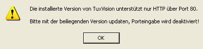

En dreamtv zegt ook zoiets als dit, ik heb tuxvision 0.30 erop zie bijlage.

@rongogo: Die melding uit je bijlage krijg ik ook. Verder heb ik op mijn laptop ook groen beeld en/of blokken. Dit komt denk ik omdat er te weinig videogeheugen in zit (8Mb). Verder is de CPU ook net te traag (Pentium II, 700 MHz). De configuratie zal daar dus net boven moeten zitten.
