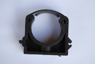

Gast dbiv Geplaatst: 31 augustus 2008 Geplaatst: 31 augustus 2008 Dat de houder voor de lnb duurder was dan de lnb stoorde me: Met deze constructie "werk" ik al meer dan een jaar volstrekt probleemloos.

Gast dbiv Geplaatst: 1 september 2008 Geplaatst: 1 september 2008 >> En hoe zet je de lnb goed vast in die open klem ? De buitendiameter van de pvc buis is met 40mm is gelijk aan de lnb diameter. Daardoor klemt bij het gebruik van een 15mm brede (half-open) ring de lnb vast genoeg.

maja Geplaatst: 1 september 2008 Geplaatst: 1 september 2008 Dit is ook wel een mooie klem voor een lnb. Deze is mooi te gebruiken ook in combinatie met de uitvinding zoals hierboven staat. Zie foto.
edbe Geplaatst: 1 september 2008 Geplaatst: 1 september 2008 nou, vindt het wel een leuke/simpele oplossing..... 2 x Gigablue UHD & Bigsat (28o-23o-19o-13o)
