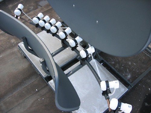

Tomd Geplaatst: 16 december 2005 Delen Geplaatst: 16 december 2005 Hoi Alcatryn....zit ff mee te lezen maar zoals AlanS het beschrijft heb ik het ook gedaan en moet zeggen het werkt.....ben begonnen met de middelste op de 0 daarna 19.2E en 22.0W op de einden van de rail deze 3 middels finetuning van de schotel goed gezet en toen de (simpel gezegd) rest ertussen gezet en idd ook dat werkte....moet wel zeggen de schotel staat iets voorover....daarna LNB op de verlenging gezet....nu op 28.2E 74%...en op 30.0W ook 74%...dus dat is best wel goed. Moet wel opmerken dat bij mij de LNB op 30.0W iets omhoog staat t.o.v. alle andere kijk maar op de bijlage.....Slechtste ontvangst heb ik op 7.0W (Nilesat)....... Sterkte met afstellen.... DM 7000S, Open PLi®, West Dig 160GB HD,1 USB 160Mb, CD Abo, Maxplus 2100+ TechniSat Multytenne 45cm 28.2E --> 13.0E Link naar reactie Delen op andere sites Meer opties om te delen...
Robsim Geplaatst: 26 januari 2006 Delen Geplaatst: 26 januari 2006 Hallo iedereen ik ben heel ver met het installeren van mijn eigen Wave. Maar nu heb ik een vraagje over de houders van de lnb's, hebben jullie die op zijn plaats vast gezet door het parkerje voor teboren in de rail ??? Of hebben jullie gewoon het parkertje vast gedraait dat hij het beugeltje klemt??? Ik kom er even niet uoit wat ik moet doen, kan er niks over vinden in de handleiding Bedankt Robsim [color:"green"] Als je je vrouw laat navigeren tijdens het autorijden, zie je meer van de wereld als met een GPS systeem!! [color:"blue"] Xtreme pvr & Digix pvr [/color] Link naar reactie Delen op andere sites Meer opties om te delen...
Henksat Geplaatst: 26 januari 2006 Delen Geplaatst: 26 januari 2006 Citaat: Hallo iedereen ik ben heel ver met het installeren van mijn eigen Wave. Maar nu heb ik een vraagje over de houders van de lnb's, hebben jullie die op zijn plaats vast gezet door het parkerje voor teboren in de rail ??? Of hebben jullie gewoon het parkertje vast gedraait dat hij het beugeltje klemt??? Ik kom er even niet uoit wat ik moet doen, kan er niks over vinden in de handleiding Bedankt Robsim Als je het parkertje aandraait tegen de rail aan zit deze echt wel goed vast, je moet de rail zeker niet doorboren. Zo staat ie bij mij al een jaar en de houders verlopen echt niet. Succes Dreambox 8000HD, Xtrend et5000 & et9000, Qnap 209-II Pro 2Tb,Wavefrontier T 90,Stab HH120 Triax 78 cm, Triax 78 cm CDS Duo LNB Member of the PLi team Link naar reactie Delen op andere sites Meer opties om te delen...
Robsim Geplaatst: 26 januari 2006 Delen Geplaatst: 26 januari 2006 Bedankt Henksat voor de hele snele reaktie ga ze gewoon knellen. Thx Rob [color:"green"] Als je je vrouw laat navigeren tijdens het autorijden, zie je meer van de wereld als met een GPS systeem!! [color:"blue"] Xtreme pvr & Digix pvr [/color] Link naar reactie Delen op andere sites Meer opties om te delen...
Gast Geplaatst: 18 maart 2006 Delen Geplaatst: 18 maart 2006 Citaat: Citaat: Bedankt Henksat voor de hele snele reaktie ga ze gewoon knellen. Thx Rob En als je hem te strak aandraaid dan barst nl het plastic profiel wat in de metalen rail valt <img src="/forums/images/graemlins/xyxthumbs.gif" alt="" /> Dan zit je wel héél erg hard de schroef erin te draaien...dat is namelijk helemaal niet nodig! Link naar reactie Delen op andere sites Meer opties om te delen...
