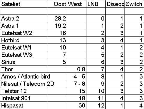

ik wou vragen of je me kon vertel van links naar recht of andersom welke sat/welke lnb is?
want ik krijg wel met de meeste beeld maar ik heb de afstand van sat naar lnb niet goed volgens mij.
dus kortom het lukt niet zoals het hoort.
het zou me in ieder geval enorm op weg helpen denk ik.
alvast bedankt <img src="/ubbthreads/images/graemlins/xyxthumbs.gif" alt="" />
In de bijlage zie je welke sats ik op mijn wavefrontier ontving met de daarbij behorende Diseq/switch instellingen...
suc6...

Hmmm...jammer dat het nog niet gelukt is... <img src="/ubbthreads/images/graemlins/confused.gif" alt="" />
Het pijpje is inderdaad iets gebogen....in de richting die de rail aangeeft. Het kan dus zijn dat je iets moet bijbuigen, zowel ik hoogte als in radius.
De volgorde van afstellen is wel belangrijk, eerst de middelste, dan astra2, dan hispasat....automatisch staat dan de rest goed... <img src="/ubbthreads/images/graemlins/wink.gif" alt="" />

Als Thor eenmaal 100% goed staat, dan alleen nog d.m.v. "kantelen" de wavefrontier goed zetten voor Astra2.
Het kan best zijn dat je het koperbuisje iets naar boven/beneden moet buigen....dit moet je proefondervindelijk uitvinden....tis een kwestie van heel kleine stukjes.... <img src="/ubbthreads/images/graemlins/xyxthumbs.gif" alt="" />
