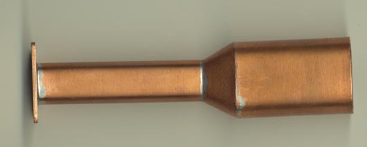

Gast Geplaatst: 26 juli 2004 Geplaatst: 26 juli 2004 Niet alleen deze, maar ook de Nederlandse zenders op 12515 mhz schijnen daar vaak last van te hebben. Een slechte feedhorm voorop de lnb is vaak mede oorzaak. Deze ontvangen niet alleen de signalen aan de voorkant vanaf de schotel maar door de zgn zijlobben ook van de zijkant. (soms zelfs van achteren.) Als daar een gsm mast staat heb je een probleem. Een ander merk lnb kan helpen door dat die een betere feed heeft. Als dat ook niet werkt heb ik nog een optie. Ik heb een ku feed gemaakt die eigelijk zo goed als vrij van zijlobben zou moeten zijn. Ik heb die nog niet getest, maar iemand met problemen op deze frequenties zou een goede testcase zijn.

Gast Geplaatst: 29 juli 2004 Geplaatst: 29 juli 2004 Ik denk het niet, de maatvoering komt erg precies. Heb de feed inmiddels getest, hij doet het net zo goed als de orginele channelmaster. Of iemand die problemen heeft op 12515 mhz er mee geholpen is weet ik niet, maar daar kom ik binnenkort nog wel achter. Zie bijlage.
