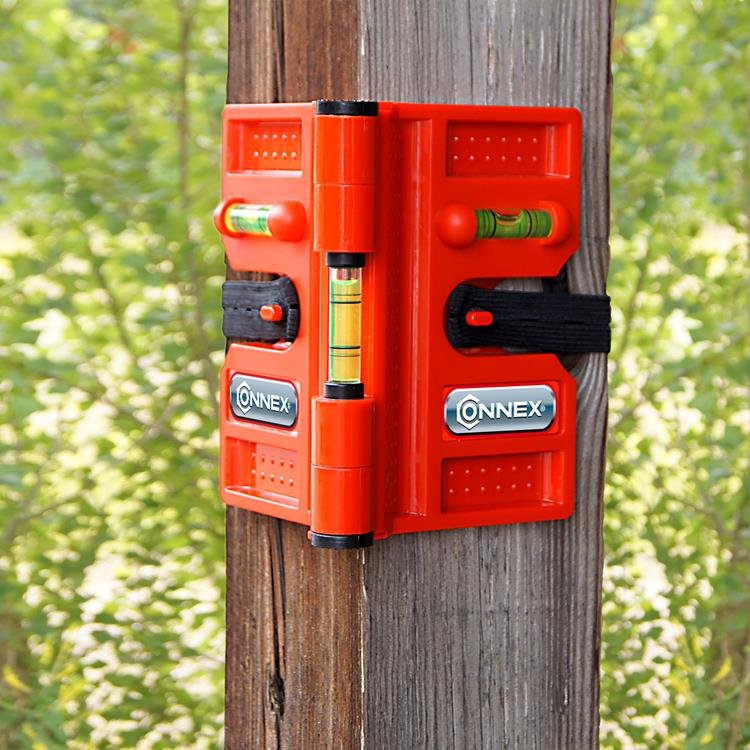

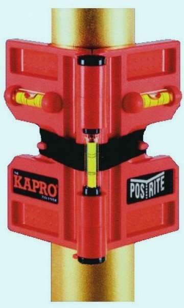

Moderator ceesv Geplaatst: 20 januari 2021 Moderator Delen Geplaatst: 20 januari 2021 En er wordt verondersteld, dat je antenne mast 100% waterpas staat! Gaat niet bestaat niet! 65" 4-K OLED, Vu+ Duo 4K SE BT, Vu+ Solo 4K, Rebox-8500, Rebox-8000, Wavefrontier T-90, Satlook Digital NIT, Megasat HD5 Combo Gebruik je een advertentie blocker? Maak dan een uitzondering voor onze website. Zonder advertentie (inkomsten) kan deze site niet voortbestaan. Link naar reactie Delen op andere sites Meer opties om te delen...
Tonskidutch Geplaatst: 20 januari 2021 Delen Geplaatst: 20 januari 2021 neem aan dat je bedoeld dat je mast loodrecht staat? Stay Awhile Röyksopp Link naar reactie Delen op andere sites Meer opties om te delen...
a33 Geplaatst: 20 januari 2021 Delen Geplaatst: 20 januari 2021 1 uur geleden, stevenvc19 zei: Volgens de boerenmethode zou ik nu mijn motor naar links moeten draaien om de oostelijke satellieten iets hoger te ontvangen en de westelijke satellieten iets lager te ontvangen. Ik stuur mijn motor aan via USALS. Als ik mijn motor verdraai valt het signaal op de thor/sirius satelliet uiteraard weg. Moet ik dan de schotel die aan de motor hangt in de tegenovergestelde richting terugduwen? Het antwoord daarop is Ja. Overigens: als je USALS gebruikt bij het eerste satelliet-vinden (en dus niet de 'precies-zuidelijke satelliet'-methode), en je hebt deze verschijnselen, betekent dat dus dat de uitlijning van motor op nul, en de schotel daarmee precies in één lijn, nog niet goed gelukt is. Als je daar totnutoe niet echt op gelet hebt, kan je kiezen of je daarmee herbegint, of zoals sprietje aangaf met de door hem geposte schema's de huidige instellingen te corrigeren. Zoals ceesv en tonski al aanduidden: de mast moet oost/west precies loodrecht staan! (noord/zuid valt eventueel te compenseren.) Groet, A33 Tip: Als je reageert op een post, geef dan altijd een citaat van de (gehele) post waar je op reageert. Sommige leden kunnen namelijk hun oorspronkelijke posts achteraf nog wijzigen, en wel veel langer dan de sinds jaar en dag in de huisregels (voor alle leden) vermelde periode van 30 minuten. Dat dat inbreuk doet aan de continuïteit van de foruminhoud, en een ongelijk speelveld creëert, wordt kennelijk (helaas) niet belangrijk geacht. Link naar reactie Delen op andere sites Meer opties om te delen...
Sprietje Geplaatst: 20 januari 2021 Delen Geplaatst: 20 januari 2021 (aangepast) 1 uur terug, Tonskidutch zei: neem aan dat je bedoeld dat je mast loodrecht staat? Zoals Cees schreef: dat je antenne mast 100% waterpas staat! 20 januari 2021 aangepast door Sprietje Link naar reactie Delen op andere sites Meer opties om te delen...
