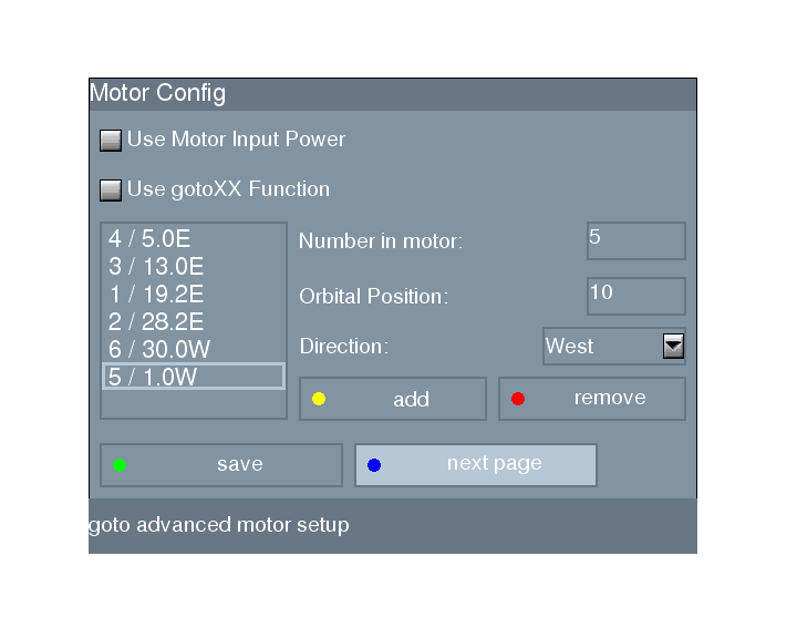

Ik heb juist het tegenovergestelde. Ik heb vandaag een vbox aangeschaft, maar tijdens het draaien krijg ik juist géén bericht in beeld... Misschien is die melding dus ook met een of andere instelling weg te krijgen. Maar hoe?
Citaat:
Ik denk dat ik het weet ik heb vroeger dat zelfde geintje ook gehad zelfde boodschap zie boven aan, ik heb sindskort
het vinkje bij motorinstelling power on en sindsdien zie ik dat schermpje niet meer.
Dreambox DM8000HD - DM800HD - DM800SE-CABLE - DM500HD - OpenPli
Wavefrontier T90 - 5W - 0,8W - 4,8E - 9,0E - 13E - 19,2E - 23,5E - 28,2E
Dat is het inderdaad. Als ik het vinkje uitzet, komt het draaibericht. Voor degenen die dit te vaak in beeld krijgen, is het misschien verstandig om het vinkje aan te zetten.

waar staat dat vinkje
Dreambox DM8000HD
AZBOX Premium +
Bedoel je "Use motor Input power"? <img src="/ubbthreads/images/graemlins/confused.gif" alt="" />
Dat is wat er bedoeld wordt <img src="/ubbthreads/images/graemlins/xyxthumbs.gif" alt="" />
Supertip, weer een zorg minder. Bedankt. <img src="/ubbthreads/images/graemlins/biggthumpup.gif" alt="" />
Toch wil ik vragen weet iemand wat er precies gebeurd als het ingeschakeld wordt? Er komt namelijk 40 mA te staan achter die instelling als ik m aanzet.
Ben hier toch wel benieuwd naar.
Bij mij staat hij op 70 mA <img src="/ubbthreads/images/graemlins/biggthumpup.gif" alt="" /> en het werkt perfect
Die 40 milliampere zou 't verschil in stroomverbruik moeten zijn als de motor wel of niet draait.
De exacte waarde maakt dus niet zoveel uit... zolang de dreambox maar 't verschil kan herkennen tussen motor aan en uit. Sommigen zetten 'em op 70 omdat 40 mA wel erg krap is.
Hoe zet ik m op 70, want hij komt automatisch op 40 te staan. Ik krijg m niet veranderd. Speciale knop indrukken? Ik moet zeggen dat de dreambox nu op de een of andere manier de zenders beter pakt. Dus vooralsnog ben ik de afgelopen 5 minuten zeer tevreden. <img src="/ubbthreads/images/graemlins/biggthumpup.gif" alt="" />
