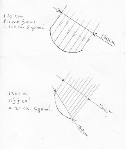

Gast Geplaatst: 13 september 2004 Geplaatst: 13 september 2004 Citaat: ik heb wat slecht weer betrefd dus echt wel de verschillen kunnen waarnemen. bij parabool schotels komt er op de voorkant van lnb, veel minder regen.omdat hij immers schuin naar beneden gemonteerd is. bij ofset min of meer schuin omhoog. Daar heb je tegenwoordig regenkapjes voor. Citaat: als je bij 'n ronde schotel uitgaat van b.v.b. 120 moet je bij ofset ook de hoogte uitgaan en niet breedte Dat is niet juist, er zijn merken die hier mee sjoemelen. Als er een 80 cm verkocht wordt en die is 80 cm hoog en 70 cm breed, dan is het een 70 cm. Mijn 1,2m channelmaster is 1,2m breed en 1,3m hoog. Ik zal nog wel even een tekening maken, dan kun je zien waarom.

Gast Geplaatst: 13 september 2004 Geplaatst: 13 september 2004 Hierbij nog even de beloofde tekening. Is wel even een hand kriebeltje geworden, maar ik hoop duidelijk genoeg. Met die regen heb je mij nog niet overtuigd, ik heb ook geen last van uitval bij (zware)regen, alleen bij zwaar onweer, maar dan trek ik de stekker er toch uit.
Wielleke. Geplaatst: 13 september 2004 Geplaatst: 13 september 2004 Citaat: Hierbij nog even de beloofde tekening. Is wel even een hand kriebeltje geworden, maar ik hoop duidelijk genoeg. Met die regen heb je mij nog niet overtuigd, ik heb ook geen last van uitval bij (zware)regen, alleen bij zwaar onweer, maar dan trek ik de stekker er toch uit. hoi stardust. ik ben u.a. op de hoogte van de door jou getekende teorie. blijft open staan . mijn voorbeeld , zodanig zware regen val,(kan ook zonder onweer) dat ik op ofset 120 blokvorming en beeld uitval had. op parabool 120 bleef normale ontvangst en blokvorming op zwakke zenders. voor mij duidelijk genoeg???. groetjes Wiel. Door kennis delen, wordt men wijzer. Dreamb720-Gibertini-125-MTI AP82-XT2N twin FTE DiMo 120+ Diseqc mot. Philips HD ontvanger twin Duo lnb Triax 80 cm Kathrein . Signaalmeter en Inp.reflectometer
