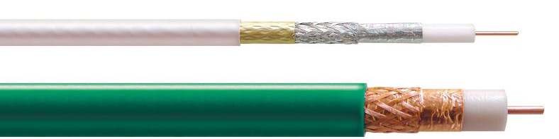

Toch is dit vreemd, zie bijlage, de onderste is wat ik heb ligge en de bovenste is wat als c12 word gezien?? <img src="/forums/images/graemlins/kweetniet.gif" alt="" />

Hoi WPW. De groene coax die jij in je bijlage laat zien is een coax 6. En die heeft u.a. veel minder demping dan 'n groene coax 12 . Vandaar dat jij toch 'n goed signaal hebt.
gr. Wiel.

Hoi Wielleke. zie bijlage voor coax 9. <img src="/forums/images/graemlins/xyxthumbs.gif" alt="" />
Groeten.
Lachen zeg, deze zgn nieuwe kabel is bijna nog rotter dan wat Albert in de sheet aangaf bij 900Mhz en 2.2 Ghz <img src="/forums/images/graemlins/biggthumpdown.gif" alt="" /> voor satelliet nog onbruikbaar denk ik <img src="/forums/images/graemlins/crazy.gif" alt="" />
Hoi Sjaak, dergelijke coax kabels hebben inderdaad veel te veel demping voor satelliet ontvangst, en zijn daar ook niet voor bedoeld.
Voor de geintresseerde misschien handig om te weten.
De type benaming van coax kabel die gebruikt worden bij kabelnetten, hebben betrekking met het aantal db's dat 'n kabel aan demping heefd op 240mhz
coax 12= 12db demping bij 240mhz per 100 mt.
coax 9 = 9 db
coax 6 = 6 db
coax 3 = 3 db
coax 1.5 = 1.5db
GR. Wiel
