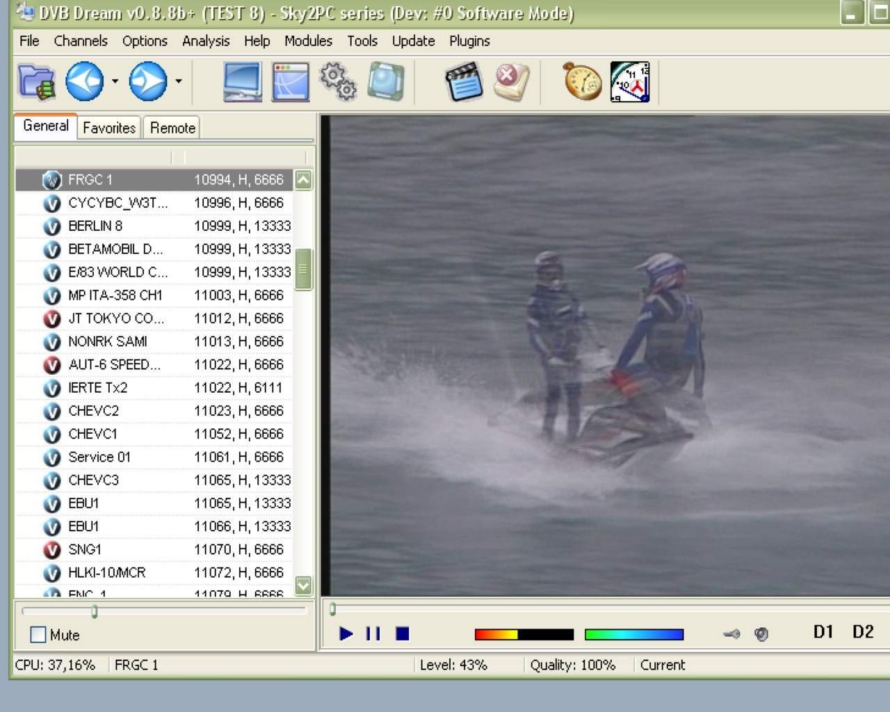

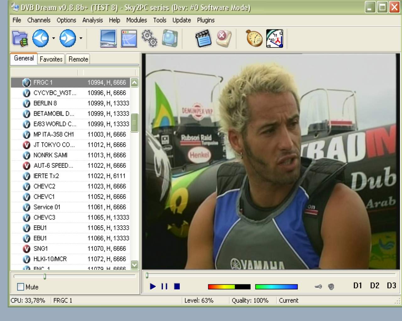

en nog een met foto ik zie toch echt 20 % verschil en als ik hem terug draai vallen zommige echt in blokken uiteen.
O ja en de versterker ertusssen uit halen dan is het dus ook niet te zien wel spreek ik over hele kleine he 43 is geen probleem maar die b.v 4 % zijn die zie je niet en met de PreAmp zin ze b.v.20 nou dan is het echt wel te zien hoor.

Ja, tuurlijk is er verschil, dat wordt ook niet ontkent. Maar het verhaal zit anders in elkaar. Het gaat er dus om dat een versterker een lapmiddel is, en het dus ook storingen + eigen stoorproducten meeversterkt. Geeft de meter wel vrolijk 20% meer aan, maar dat wil nog niet zeggen dat het signaal hiermee beter is geworden. <img src="/forums/images/graemlins/smirk.gif" alt="" /> Iets wat bij beginsel al slecht is (origineel signaal) maak je echt niet beter met een versterker.
