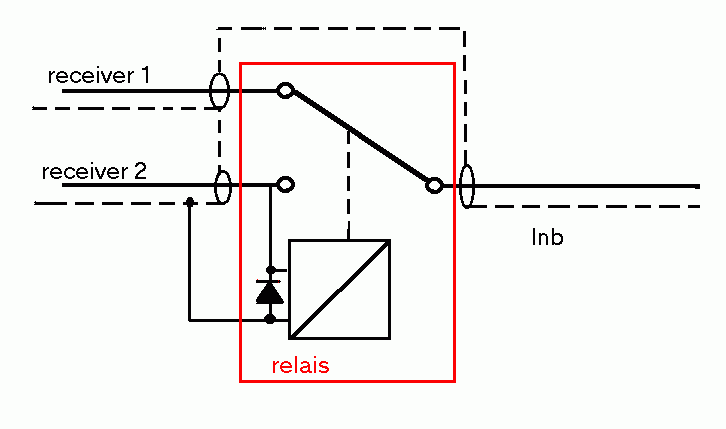

Gast Geplaatst: 18 september 2004 Geplaatst: 18 september 2004 Bestaan er geen 12 Volt relais die schakelen met de coax-spanning, in plaats van met een externe spanning? Je schakelt dan met de 13 Volt op de coax van één ontvanger. Zie bijlage. Het voordeel is dat er geen extra 12 Volt aansluiting nodig is - niet op de ontvanger en niet in de vorm van een adapter... Bestaat zoiets? (Ik dacht erover er zelf een te solderen). Of maak ik een denkfout? Een splitter lijkt mij nadeliger dan een relais (minder verlies) hoewel je door een splitter met twee ontvangers tegelijk kunt kijken.
Albert_H Geplaatst: 18 september 2004 Geplaatst: 18 september 2004 Moet werken Auggie, maar wel even rekening mee houden dat de spanning op de coax niet alleen 13V is maar ook 18V kan worden. Verder moet het geheel niet meer dan een mA of 20 nemen en mag de aansturing van het relais geen belasting voor het HF en de 22KHz vormen. Ook moeten de contacten ,waarover 500 mA moet kunnen lopen voor een eventuele motor, HF technisch goede eigenschappen hebben. Er zou dus een goed coax relais gebruikt moeten worden. Het is te bouwen, maar of het verlies kleiner is dan dat van een splitter hangt heel sterk van de bouwwijze en het gebruikte materiaal af. Maar het is een leuk idee en op de goede manier gebouwd zeker te doen. Albert_H. Nextwave Plus 2500SUC met Canaal Digitaal kaart en penta 1.09, PCTVsat, Skystar 2, Skystar 1 CI, Technotrend V 1.3, DEC3000, 80cm schotel met twin LNB draaibaar op een SM3D12.
trust Geplaatst: 18 september 2004 Geplaatst: 18 september 2004 Op de coax staat altijd spanning voor de voeding van de lnb . Of 13 V voor de vertikaal gepolariseerde kanalen of 18 V voor de horizontaal gepolariseerde kanalen , dus dan staat "jouw" switch altijd aan . Het verschil tussen theorie en praktijk is mijn uitdaging . Octagon SF8008 4K Edision Primo IP S2 Dr.HD F16 1.8 m ChannelMaster Offset in tuin 53º E - 45º W Jaeger SMR 1224 Usals met 5 Lnb wisselaar 2x Ka - Ku - C band Lin / Circ 1.2 m Echostar Offset aan schuur 53º E 34.5 W Twoteck Twinrotor met 3 Lnb wisselaar Ku - Ku low - Ka
Gast Geplaatst: 18 september 2004 Geplaatst: 18 september 2004 Nee, want als de 'stuur'-receiver uitstaat, staat het relais uit, en is de andere receiver doorverbonden. *** Ik heb een HF-dicht relais liggen, maar of dat ook >500mA aankan... Zou je zo'n 12 Volt sat-schakelaar open kunnen slopen, en ombouwen? Gewoon de 12 Volt-draad intern aan de kern solderen - met een tor/fet als stroombron zodat 18 Volt het relais niet opblaast...
trust Geplaatst: 18 september 2004 Geplaatst: 18 september 2004 Nee, want als de 'stuur'-receiver uitstaat, staat het relais uit, en is de andere receiver doorverbonden. [color:"red"] alleen kan je dan niet met beide ontvangers tegelijk kijken[/color] *** Ik heb een HF-dicht relais liggen, maar of dat ook >500mA aankan... [color:"red"] Als het een sat coax-switch is moet dat kunnen [/color] Zou je zo'n 12 Volt sat-schakelaar open kunnen slopen, en ombouwen? Gewoon de 12 Volt-draad intern aan de kern solderen - met een tor/fet als stroombron zodat 18 Volt het relais niet opblaast... [color:"red"] wel zodanig die kernaansluiting ontkoppelen , dat het signaal niet weglekt . [/color] Het verschil tussen theorie en praktijk is mijn uitdaging . Octagon SF8008 4K Edision Primo IP S2 Dr.HD F16 1.8 m ChannelMaster Offset in tuin 53º E - 45º W Jaeger SMR 1224 Usals met 5 Lnb wisselaar 2x Ka - Ku - C band Lin / Circ 1.2 m Echostar Offset aan schuur 53º E 34.5 W Twoteck Twinrotor met 3 Lnb wisselaar Ku - Ku low - Ka
