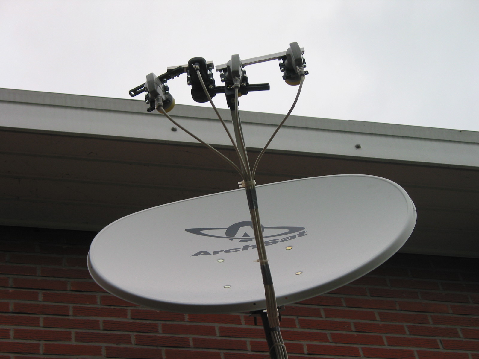

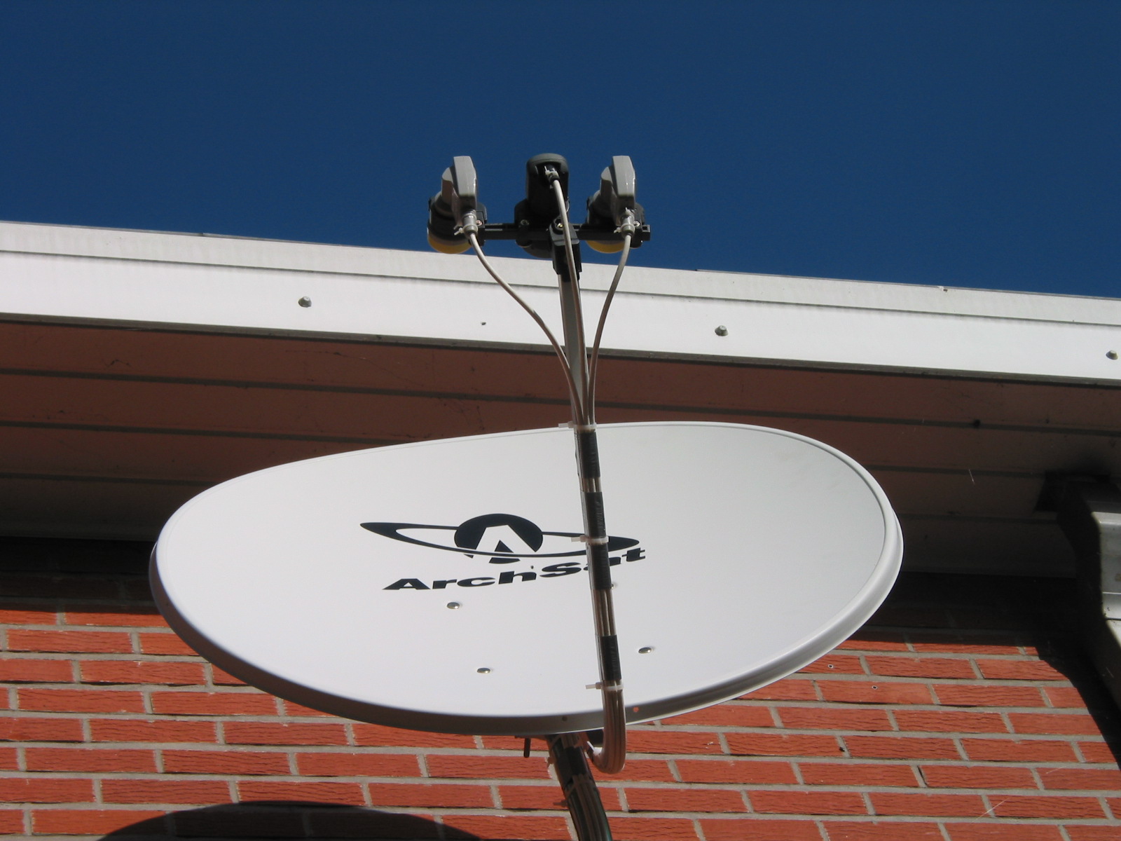

Gast Geplaatst: 11 oktober 2004 Geplaatst: 11 oktober 2004 Hallo, Is er iemand die eventueel een foto heeft van een Archsat bisat schotel met opstelling Astra 1 & 2 / Hotbird en Thor. De eerste drie heb ik al aan de praat, ik moet er enkel nog Thor zien bij te krijgen, en een foto met wat uitleg zou enorm helpen. Zover ben ik dus al geraakt (zie bijlage) Groetjes

Gast Geplaatst: 18 oktober 2004 Geplaatst: 18 oktober 2004 Zo te zien heeft niemand van de medesatters een Archsat bischotel staan met 4 lnb's, wel ik heb ze nu wel staan en plaats er meteen een foto van. Misschien kan ik zo toch nog iemand helpen die dat ook zou willen te doen
Goldwing Geplaatst: 18 oktober 2004 Geplaatst: 18 oktober 2004 Ik ben er ook mee aan het stoeien, maar ik wil uiteindelijk 5 LNB's om de Astra 1, astra2, hotbird, sirius en thor te pakken. Ik heb er nu 4 aanhangen (nog geen thor) maar heb het probleem dat m'n LNB houder begint door te buigen. Ik ga deze week een aluminium universal 4 LNB houder halen om dit op te lossen, heb jij mischien nog tips voor me?? Zoals je op deze foto ziet buigt het hele zooitje een beetje door, daardoor hebben de 2 rechtse lnb's al geen ontvangst meer... Nog tips?? Wavefrontier T90 met 12 Smart Octo LNB's Archsat met 3 Smart Octo LNB's 1x Dreambox 8000, 4x Dreambox 800se en 2x Dreambox 800 28.2e - 23.5e - 19,2e - 16.0e - 13.0e - 10.0e - 4.8e - 0.8w - 4.0w - 8.0w - 12.5w - 15.0w - 22.0w - 30.0w - 40.5w
Gast Geplaatst: 18 oktober 2004 Geplaatst: 18 oktober 2004 Hallo, Ik kan op de foto's niet goed opmaken, of ge met de universele 3 lnb houder werkt van de Archsat, wat volgens mij ook een beetje een probleem is, is dat gij met verschillende dubbel lnb's werkt die wellicht ook meer wegen. Ik zou zeggen, pas op als ge van die aluminium houders koopt, want daar kunt ge moeilijk nog aan zagen of vijlen, en dat was bij mij wel nodig. In uw geval zou ik een 3 lnbhouder nemen van plastiek, het bovenlatje is aluminium, dan kunt ge de houder vast maken aan uw lnb voor hotbird en hebt ge nog 2 plaatsen over voor Sirius en Thor, het zal wel wat meten en passen worden, om alles op zijn plaats te krijgen. Ik zou u ook durven aanraden om uw coaxkabels wat vast te leggen, om zodoende ook wat gewicht weg te nemen van de lnb's. Zijn er nog vragen, dan zie ik het wel. Groetjes
Goldwing Geplaatst: 19 oktober 2004 Geplaatst: 19 oktober 2004 Ja ik gebruik de originele 3 LNB houder van Archsat, en ja ik gebruik nu 2 DUAL lnb's en 1 QUAD lnb. Ik had eerst geprobeerd met 3 dual LNB's maar dat was echt te zwaar voor de beugel. De kabels waren trouwens al netjes bij elkaar gebonden met ty-ribs.. Ik ben bang dat ik toch naar een andere houder moet gaan om dit voor elkaar te krijgen. Wavefrontier T90 met 12 Smart Octo LNB's Archsat met 3 Smart Octo LNB's 1x Dreambox 8000, 4x Dreambox 800se en 2x Dreambox 800 28.2e - 23.5e - 19,2e - 16.0e - 13.0e - 10.0e - 4.8e - 0.8w - 4.0w - 8.0w - 12.5w - 15.0w - 22.0w - 30.0w - 40.5w
Gast Geplaatst: 19 oktober 2004 Geplaatst: 19 oktober 2004 Ja ik gebruik de originele 3 LNB houder van Archsat. Die gebruik ik dus ook, maar met singles lnb's De kabels waren trouwens al netjes bij elkaar gebonden met ty-ribs.. Sorry, dat was op de eerste foto's niet te zien,doch op de laatste heel duidelijk Ik ben bang dat ik toch naar een andere houder moet gaan om dit voor elkaar te krijgen. Als uw hotbird lnb volledig in het midden op de schotel zit, en ge maakt daaraan de (eventueel aluminium) beugel vast dan hebt ge volgens mij het meeste kans op slagen, om zo weinig mogelijk last te hebben van doorbuigen van de beugels. Het enige minpunt is dat ge om Astra 2 te blijven ontvangen, ook aan de andere kant zult moeten werken met een beugel, zie de foto van mijn schotel. Groetjes

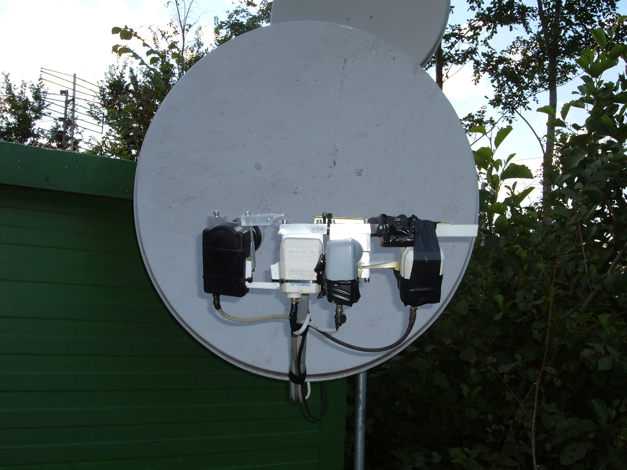

jamrox Geplaatst: 19 oktober 2004 Geplaatst: 19 oktober 2004 ik heb het probleem van doorhangen op een andere mnier toegepast <img src="/ubbthreads/images/graemlins/loldev.gif" alt="" /> zie bijlage Jamrox
satBJ Geplaatst: 19 oktober 2004 Geplaatst: 19 oktober 2004 En dat voor € 12,95!!!! <img src="/ubbthreads/images/graemlins/loldev.gif" alt="" />
