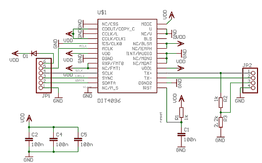

Gast Geplaatst: 23 oktober 2004 Geplaatst: 23 oktober 2004 Biosupdate zoekt betatesters wie spdif in de 8000 willen testen hierbij heeft hij een tekening bijgevoegd zie hieronder.
Gast Geplaatst: 26 oktober 2004 Geplaatst: 26 oktober 2004 Hallo, ik zou dit schema wel willen proberen, ik ga morgen de onderdelen kopen/bestellen. Ik was al eerder bezig geweest met SpDif, maar zat met een verkeerde datasheet (L64105 i.p.v. L64005) dus kon in mijn receiver helemaal geen spdif vinden, terwijl hij wel op pin 111 aanwezig zou moeten zijn, VAN HET VERKEERDE IC DUS... <img src="/ubbthreads/images/graemlins/anoniem.gif" alt="" /> Lekker slim he, Oke ga morgen ff bouwen... <img src="/ubbthreads/images/graemlins/xyxthumbs.gif" alt="" />
Gast Geplaatst: 29 oktober 2004 Geplaatst: 29 oktober 2004 Ben al een beetje aan het shoppen geweest, maar kan niet komen aan een CS8402AC, wat ik wel gevonden heb is een verglijkbaar schematje maar dan met een DIT4096. heb dit ic besteld, en ga hier eens mee expirimenteren.
Gast Geplaatst: 4 november 2004 Geplaatst: 4 november 2004 Ik heb de componenten aan elkaar gesoldeerd met de optische aansluiting en het in de ontvanger gamaakt, aangesloten aan mijn portable minidisk, maar er komt geen geluid uit, (enkele zenders geprobeert), alleen maar ruis !?? weet iemand misschien waar dit mee te maken heeft... ??
Gast Geplaatst: 4 november 2004 Geplaatst: 4 november 2004 Zdf zou dan eigenlijk moeten werken want deze zendt in ac3 uit verder heb ik ook geen verstand van elektro <img src="/ubbthreads/images/graemlins/kweetniet.gif" alt="" />

VREESWIJK Geplaatst: 30 maart 2005 Geplaatst: 30 maart 2005 op de 8100 werkt het ik heb de draad met een 15w boud gesoldeerd maar het ging bijna mis de ruimte is te klein. dus wees voorzichtig met je 8000 je brand de print zo weg. Eerste Strong 8000 en 8100 van NL & BE met : Motor sm3uni 28-12-03, : Spdif (AC3) 30-10-04, : 3x8 mb Flash 07-02-05

Losha Geplaatst: 30 april 2006 Geplaatst: 30 april 2006 nou, ben alvast aan de slag gegaan heb het wel veel simpeler gehouden heb maar EEN kabel gebruikt die van de spdif pin van de chip direct op de tulp-links connector gesoldeerd (eerst het pootje losgehaald van de print natuurlijk) gebruik'm dus gewoon coaxiaal (heb je echt niks nodig behalve een stukje draad) en alles wat je dan hoort is stereo <img src="/forums/images/graemlins/frown.gif" alt="" /> jammer, maar ach, in ieder geval digitaal ipv analoog
VREESWIJK Geplaatst: 1 mei 2006 Geplaatst: 1 mei 2006 ja, en de aansluit unit voor de glasdraad bij mij werkt het al op de 8100 maar ik heb het alleen voor de heb. ps:pas wel op dat je de boud niet te warem zet anders brand je de poot los van het ic. Eerste Strong 8000 en 8100 van NL & BE met : Motor sm3uni 28-12-03, : Spdif (AC3) 30-10-04, : 3x8 mb Flash 07-02-05
Losha Geplaatst: 1 mei 2006 Geplaatst: 1 mei 2006 niks geen toslink ("glasdraad") <img src="/forums/images/graemlins/cool.gif" alt="" /> de pin bij de chip is alles wat je nodig hebt, die op de coax-ingang van de versterker en klaar <img src="/forums/images/graemlins/smile.gif" alt="" /> draait al btw idd meer voor de heb, het werkt nu maar of ikm ooit echt ga gebruiken betwijfel ik ten zeerste enige wat op de schotel wordt gekeken zijn dingen waar het geluid niet belangrijk is <img src="/forums/images/graemlins/tongue.gif" alt="" /> of docu's
VREESWIJK Geplaatst: 1 mei 2006 Geplaatst: 1 mei 2006 Met een glaskabel (toslink) naar de versterker is wel beter voor het geluid. ik wil er wel geluid bij <img src="/forums/images/graemlins/tongue.gif" alt="" />.niet te hard wand dan horen de buren het <img src="/forums/images/graemlins/grin.gif" alt="" /> Eerste Strong 8000 en 8100 van NL & BE met : Motor sm3uni 28-12-03, : Spdif (AC3) 30-10-04, : 3x8 mb Flash 07-02-05
