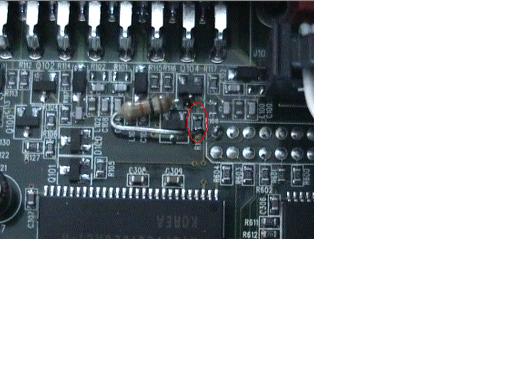

Tonskidutch Geplaatst: 27 november 2004 Delen Geplaatst: 27 november 2004 Citaat: "you have to parallel solder a 10k ohm resistance to resistance r109 , this is the fix for the rgb ... yes, we work at this ... in the next update it will be fixed ... " off topic> Erik? uh is dat op schema of foto aan te wijzen,,, waar precies. want het RGB gebrek vindt ik toch wel erg belangrijk... als dat te verbeteren is met een kleine soldeer operatie is de dm500 een mooie receiver voor weinig geld on topic > wetende dat er niet opgenomen kan worden en dat aspect in je verlanglijst hebt staan DAN is er maar een receiver van de twee die over blijft. cheers Slip Into Something More Comfortable Kinobe, Stephen Hague Link naar reactie Delen op andere sites Meer opties om te delen...

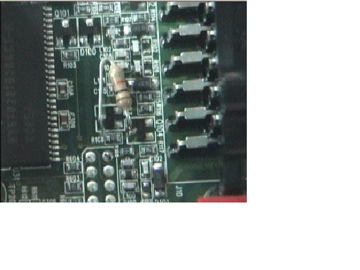

percies Geplaatst: 27 november 2004 Delen Geplaatst: 27 november 2004 Werkt bij mij na mijn modificatie perfect op RGB, is nu te vergelijken met de 7000! Heb er even een footootje van gemaakt. Link naar reactie Delen op andere sites Meer opties om te delen...
percies Geplaatst: 27 november 2004 Delen Geplaatst: 27 november 2004 Citaat: Hoewel ik dus niks meer los krijg van dmm, vermoed ik dat het voltage op de fast blanking pin van de scart kabel te laag is / niet wordt gestuurd. Je zou dit als volgt kunnen proberen: Neem een (bij voorkeur oude) scart kabel, aan de kant van de TV (hoewel het in principe niet uitmaakt) neem je pin 16 los van de scart plug. In plaats daarvan maak je een 1.5 v batterijtje aan pin 16 en massa (bijv. pin 14 of 18). Zorg er voor dat de 1.5 v van het batterijtje niet naar de dreambox gaat, dus het oorspronkelijke draadje EERST losmaken. Dit alles op eigen risico natuurlijk ;-) Fast blanking is een signaal, net zoals video een signaal is. Puur 1,5 volt op de scart zetten gaat dus nooit werken. NIET DOEN DUS! Link naar reactie Delen op andere sites Meer opties om te delen...
Tonskidutch Geplaatst: 27 november 2004 Delen Geplaatst: 27 november 2004 fransV, bedankt voor het fotootje.. (is het mogelijk die iets scherper en groter te krijgen van je?) cheers Slip Into Something More Comfortable Kinobe, Stephen Hague Link naar reactie Delen op andere sites Meer opties om te delen...
percies Geplaatst: 27 november 2004 Delen Geplaatst: 27 november 2004 @tonskidutch, Valt niet mee om hier een goede foto van te maken. SMD inderdelen hebben een afmeting van 0,8 bij 1,4 millimeter! Als je goed kijkt zit een kant aan R109, en de ander kant aan transistor Q104. Link naar reactie Delen op andere sites Meer opties om te delen...
Tonskidutch Geplaatst: 27 november 2004 Delen Geplaatst: 27 november 2004 ja nu zie ik waar die aan vast moet.. ik weet hoe lastig foto's maken is in macro bereik.. <img src="/ubbthreads/images/graemlins/xyxthumbs.gif" alt="" /> cheers Slip Into Something More Comfortable Kinobe, Stephen Hague Link naar reactie Delen op andere sites Meer opties om te delen...

kitt Geplaatst: 30 mei 2005 Delen Geplaatst: 30 mei 2005 Ik heb een DB500-S , op mijn breedbeeld tv beneden op de Scart 1 werkt RGB keurig ( tv zegt RGB ipv CVBS ) . Maar op een ander klein samsung tvke zie ik geen verschil bij overschakeling van CVBS en RGB , terwijl dit wel gaat als ik de DM7000 erop aansluit of een andere ontvanger ( powersky/edison ofzo ) .. Zou die hardware mod dit ook oplossen in mijn geval ? ( weerstandje ) Kitt Dreambox 7020S met OpenPli - 300GB Maxtor HD aangesloten op Technisat Multytenne VU+DUO OpenPli 2.0 - Triax TDS78 met Multi Block ASTRA 123/Hotbird en Quad lnb's op een Johansson Switch Link naar reactie Delen op andere sites Meer opties om te delen...
Ron Geplaatst: 30 mei 2005 Delen Geplaatst: 30 mei 2005 Die hardware mod is volgens mij alleen nodig bij boxen met serienummer 4a of lager. Vanaf 4b (mijn 500) zit er wel het juiste weerstandje in, want mijn box schakelt wel gewoon RGB. Tox. Link naar reactie Delen op andere sites Meer opties om te delen...
