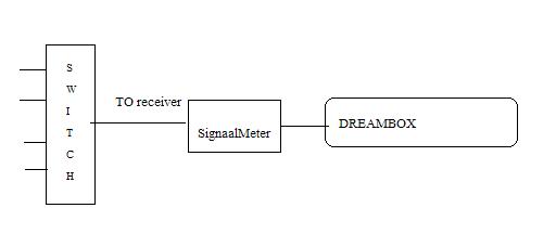

Hoi,
Volgens mij is dit een beetje onzin maar toch ben ik benieuwd...
Ik vroeg me af of het volgende scenario mogelijk is; De meter tussen Switch en ontvanger aansluiten.

normaal moet dit gaan want we stellen wel de monoblok lmb zo af en dit is hetzelfde systeem als de switch ,zo kan u alles in een maal nakijken <img src="/ubbthreads/images/graemlins/xyxthumbs.gif" alt="" />gr ivo
