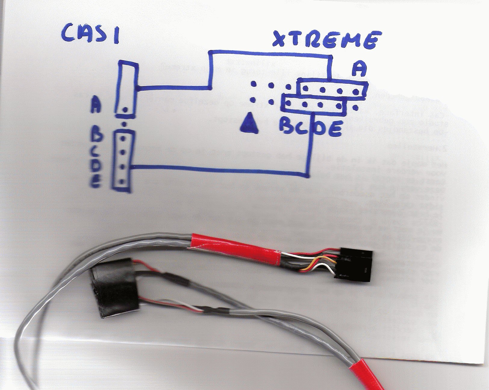

crazymans Geplaatst: 20 november 2004 Geplaatst: 20 november 2004 Op speciaal verzoek nog even een simpel plaatje (bijlage) van de cas1-kabel tbv. XTREME/DIGIX gemaakt van 2 CD/DVD-audiokabeltjes (waarvan 1 4-aderig). Geen schoonheid, maar je hoeft niet te solderen en je kunt met je cas praten! Zelf kon ik er niet veel mee, maar het schema moet goed zijn! Voor cas1+ op zelfde manier (ook 1 pin overslaan) en niet de aanduidingen op de print gebruiken (2e pin is niet B, maar de 3e, etc). Suc6 ```````,,, ``````(- o)`````` Niets is helemaal waar, -oOO--(-)--OOo-- en misschien zelfs dat niet! Echostar 5020 Samsung SPVR801 VU+ Duo/Enigma2/Openpli
tolwan Geplaatst: 20 november 2004 Auteur Geplaatst: 20 november 2004 Ja dat klopt ik werk met een cas1 + dus een dubbele rij aansluitingen maar voor de rest doen we precies hetzelfde 5 adertjes a naar a , b naar b enz enz het is nu zover dat ik 1: Dreamload tezien krijg waneer ik wil maar als ik die zie dan heb ik geen beeld( ook niet op FTA) zet ik dan de ....Jed er in van 20 kb (magic) krijg ik wel FTA kanalen , maar geen dreamload te zien zet ik dan weer ....jed erin van 45 kb zie ik wel dreamload staan maar Je raad het al GEEN beeld raaaaaaaarrr wie heeft er nog een Xilinx liggen waar het wel mee gelukt is Weer bedankt Tolwan
