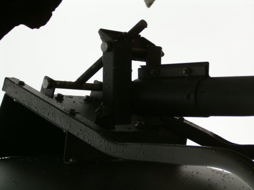

Gast Geplaatst: 28 november 2004 Geplaatst: 28 november 2004 Hoi, Ik heb eergisteren een wavefrontier in elkaar gezet en aan de muur gehangen. Nou wilde ik de elevatie hoek instellen op 30 graden maar tot mijn verbazing heb ik een hele andere beugel en geen schaal verdeling erop. Ik moet de elevatie instellen met een grote bout. Hebben meer mensen dit ? En betekend dit dat het een oud of mischien een nieuwer model is ? Foto als bijlage toegevoegd. Groetjes, Lex
Gast Geplaatst: 28 november 2004 Geplaatst: 28 november 2004 Hi volgens mij is e een nieuw model, bij de oude moest je het met van de gluiven in maan vorm doen ( niet makelijk met een T90 ). Bij mij staat de schotel een klein beetje voor over. moet een goed uitgangs punt zijn. maar met die moer kun je de elevatie perfect instellen zondr dat je de scotel vast moet hoeden en dan noog eens de moeren van de borging vast te zetten. AmigoB,
TerranoIII Geplaatst: 29 november 2004 Geplaatst: 29 november 2004 Hallo Dreamlex, Deze schotel heb ik onlangs voor een vriend van mij afesteld, het is een prima kwaliteitsschotel en het lange draadeind kan men de elevatie goed afstellen. Als je goed kijkt staat aan de linkerzijde een schaalverdeling vanuit achter de schotel gezien.je kan voor te beginnen de elevatie op 97graden stellen.dan helt hij ligtjes naar voren.Kijk eens bij jerommeke op de site daar vind je alle gegevens hoe je het moet doen. M.V.G.TerranoIII

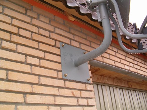

Gast Geplaatst: 29 november 2004 Geplaatst: 29 november 2004 Hoi, Bedankt voor jullie reacties. Ik heb nog eens goed gekeken maar er staat echt geen schaalverdeling op mijn beugel. Het werkt inderdaad heel prettig met zo'n bout. Schotel staat nu een klein beetje uitgericht heb er nog maar 1 lnb op zitten (astra 19,2). Ik heb overigens de muurbeugel samen met een vriend zelf gemaakt van een uitlaatpijp en een stuk staal. Ook hebben we in de beugel een gat zitten van rond 60 voor alle kabels. En met zinkspray gespoten, welke overigens exact de kleur is van mijn wavefrontier. Ik heb een plaatje als bijlage toegevoegd. Groetjes, Lex
SatDonkey Geplaatst: 30 november 2004 Geplaatst: 30 november 2004 Ik heb exact dezelfde, is idd een niewer type. Zorg ervoor dat de schotel bijna rechtstaat, het lijkt zelfs dat ie naar beneden gericht staat.
crazymans Geplaatst: 30 november 2004 Geplaatst: 30 november 2004 Citaat: Ook hebben we in de beugel een gat zitten van rond 60 voor alle kabels. Kun je dat eens uitleggen? Ik ben erg benieuwd hoe het je vergaat (ik wil dit ook volgend jaar gaan doen). Wat zijn je uiterste 2 satellieten? ```````,,, ``````(- o)`````` Niets is helemaal waar, -oOO--(-)--OOo-- en misschien zelfs dat niet! Echostar 5020 Samsung SPVR801 VU+ Duo/Enigma2/Openpli
Gast Geplaatst: 30 november 2004 Geplaatst: 30 november 2004 Citaat: Citaat: Ook hebben we in de beugel een gat zitten van rond 60 voor alle kabels. Kun je dat eens uitleggen? Ik heb eerst een gat gemaakt met een decoupeerzaag van rond 60 in het midden van de staalplaat (6mm), daarin de uitlaatpijp bocht haaks gezet. Daarna rondom aan elkaar gelast met een TIG apparaat (rvs toevoeg materiaal), ook aan de achterkant van de plaat. Zo kan ik alle kabels door de beugel naar binnen voeren. Op deze manier kan ik de switches binnen in de schuur hangen. Minder last van vocht bij een hoop connectoren en switches. Citaat: Ik ben erg benieuwd hoe het je vergaat (ik wil dit ook volgend jaar gaan doen). Leuk <img src="/ubbthreads/images/graemlins/smile.gif" alt="" /> Ik ben erg tevreden tot nu toe. Ik kan wel een nieuw draadje openen met mijn bevindingen, als daarvoor interesse is. Citaat: Wat zijn je uiterste 2 satellieten? Dit is michien wat offtopic, maar ik heb uiterst gekozen voor 28 oost en 30 west. Midden is dan 1 west Thor Groetjes, Lex
crazymans Geplaatst: 30 november 2004 Geplaatst: 30 november 2004 Hele fraaie oplossing! Alleen oppassen dat er geen water in de buis kan lekken want dan loopt het zo je woonkamer binnen! Mijn huis staat een 1/4 slag gedraaid! Ik kan alleen oost (+thor). ```````,,, ``````(- o)`````` Niets is helemaal waar, -oOO--(-)--OOo-- en misschien zelfs dat niet! Echostar 5020 Samsung SPVR801 VU+ Duo/Enigma2/Openpli
