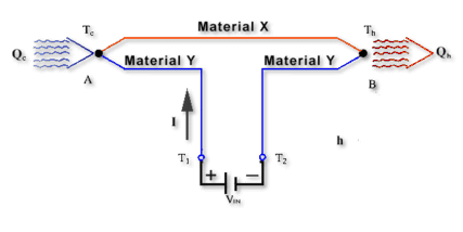

alx Geplaatst: 7 december 2004 Geplaatst: 7 december 2004 Ik vind jouw verhaal toch het meest juiste. Waar het hier om gaat is het verschijnsel electrolyse! Zie Peltier-element. Gebruikt als koeler/verwarmer in verschillende toepassingen. Twee verschillende metalen met elkaar in verbinding zorgen voor een electrische stroom waardoor een van de twee metalen corrodeert. Dus juist daar waar de twee verschillende metalen verbinding met elkaar hebben treedt corrosie op. Ik ben allergisch voor pollen en mensen die regels uitvaardigen, maar er zichzelf niet aan houden. Amstrad650D2Mac>>TF5000PVR>>etc.>>/DB7025+/TF5300KPN,VU+Duo Moteqc2100a-schotel 1mtr-X-Cam/Aston 1.05.
Gast Geplaatst: 7 december 2004 Geplaatst: 7 december 2004 Niet waar ze verbinding hebben. Metalen kunnen niet corroderen waar ze contact maken (anders zou metaal 'van binnen uit' kunnen corroderen), door de electronenuitwisseling vormen ze een solide legering op dat punt. De corrosie kan natuurlijk wel zo ver 'doorvreten' dat het contact verbroken wordt. Maar dat zou bij een massief geheel dan ook gebeurd zijn. En als het contactvlak heel klein is (slecht contact dus) gebeurt dit natuurlijk vrij snel. Het minst edele metaal gaat harder corroderen, het edeler metaal gaat minder hard roesten. Niet alleen bij het contactpunt, maar overal. In de scheepvaart wordt dit gebruikt, aan het schip hangen zinken "offer" elektrodes. Door een klein spanningsverschil (rond de 3V) te handhaven tussen schip en de elektrodes roest het schip minder hard. De zinkelektrodes 'lossen op' en moeten dus regelmatig vervangen worden. (zink is minder edel dan ijzer!). Ook bij je gegalvaniseerde kruiwagen zie je het effect, zelfs op plaatsen waar de zinklaag beschadigd is roest hij niet zo snel als een (beschadigde) geplastificeerde kruiwagen. Het spanningseffect is trouwens nihil - anders zou je nu deze tekst niet kunnen lezen. Je printplaat heeft koperen sporen, tinnen verbindingen, koperen pootjes van de chip, gouden draadjes naar het silicium, daar met aluminium verbindingen en 'gedoopt' silicium in diverse smaken, enfin, metaalovergangen te over.
wammeswaggel Geplaatst: 7 december 2004 Geplaatst: 7 december 2004 Is het niet zo dat de ellende pas begint als er regen aan te pas komt? Ik zeg bewust REGEN ipv water, omdat in regenwater zoveel rotzooi zit(zure regen). Twee verschillende metalen zorgen voor zgn contactelectriciteit (Thermokoppels zijn daarop gebaseerd) en wie weet wat de electrolyse van regenwater allemaal voor troep oplevert! Conclusie: buiten-F-connectoren goed beschermen tegen vocht. Mvg, wammes. Ik lees veel dus ik hoef niet veel te posten.
deduijk Geplaatst: 8 december 2004 Geplaatst: 8 december 2004 Er treed geen electrolyse op! Electrolyse is stroom zetten op water m.b.v. twee electroden. Water ontleed dan in waterstof en zuurstof (samen ook wel knalgas genoemd). Dit gebeurd in water met twee electroden die elkaar NIET RAKEN. Verder moet er aan het water nog een zout (bijv. soda) worden toegevoegd (voor geleiding.., toegegeven zure regen geleid iets beter dan kraanwater, maar toch). Als de contacten elkaar raken, treed er geen electrolyse op; de stroom loopt dan gewoon van het ene contact naar het andere contact. Is maar goed ook.., als dit wel zou gebeuren, en je zet je ontvanger aan/ beweegt je disec motor/switch etc en er komt een klein vonkje zou de boel bij dat contact uitelkaar springen. Het peltier-element waar aan gerefereerd wordt word ook foutief gebruikt. Een peltier element wprdt inderdaad voor koelen/verwarmen gebruikt (vooral voor koelen trouwens, voor verwarmen bestaan betere alternatieven..). Het peltier-element verplaatst warmte: Het Peltier effect (ontdekt in 1834 door Jean Peltier) ontstaat als je een gelijk-stroom door een contactplaats van 2 verschillende metalen of halfgeleiders stuurt. Dit heeft dus niets met corrosie te maken!!!!!!!; corrosie is zuurstof die reargeert met het metaal (en dat metaal omzet in een oxide, bijvoorbeeld ijzeroxide, de roest). Een peltier-element kan naast het transporteren van warmte ook electrische stroom aanmaken. ALS JE WARMTE TOEVOERT aan 1 thermokoppel ontstaat er een spanning, niet omdat het verschillende metalen/halfgeleiders zijn. (zie bijlage; als je stroom zet op de punten voert ie warmte af naar rechts. als je warmte toevoegt aan linkerkant, komt er een stroom op de klemmen te staan (de + / - kant zeg maar). Wel is er een potentiaalverschil tussen verschillende metalen. Verbaasd me dat nog niemand het foto-electrisch effect er heeft bijgehaald <img src="/ubbthreads/images/graemlins/grin.gif" alt="" /> hehehehe Belangrijk is het natuurlijk wel om te zorgen dat er geen water in de kabel komt. dus inderdaad een waterdichte connector is wel verstandig. CU, deduijk p.s. @grunnsat -20..?? in nederland? <img src="/ubbthreads/images/graemlins/loldev.gif" alt="" /> Look b4 you leap, learn 2 walk b4 u run, Think b4 u say , ...and most importantly: RTFM. <img src="/ubbthreads/images/graemlins/smile.gif" alt="" /> TF 5000PVR, Aston dual 1.07, ArchSat 60cm, Archsat lnb, Visiosat 90cm, Alps twin LNB, Stab hh100, Infinity USB phoenix, cas2 , dragoncam,tita, fun6.
