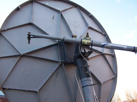

Juist catalaan , daarom graag een foto omdat de channelmaster een andere polarmount hebben, kunnen we aan de hannd van de foto's evt aanwijziingen cq tips geven wat te doen en of te monteren, houd in de gaten dat als de alles op sirius staat, dit je middelpunt van de draaicirkel en dat dan de actuator ook ong in het het midden moet staan,als het een geotrack is , is dus de totale lengte 298mm, het midden zou dus 298-163=135/2= 67.5mm
163+67.5= ong 230mm dit zou ong het midden moeten zijn van de actuator, evt plus of min 7mm, als je nu alles op sirius zet en de actuator uitdraait naar die lengte en ccontrleeert of alles goed draait dan moet het werken.
je kunt de uiterste limieten ook opnieuw instellen evt.

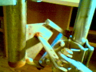

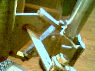

Heb je fotos gemailt beste vriend

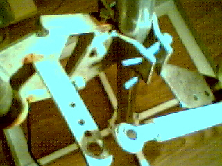

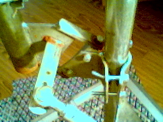

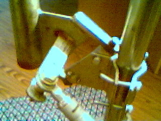

catalaan,
zou je misschien nog een iets "uitgezoomde" foto kunnen plaatsen.
ik bedoel eentje die een toch wat vollediger beeld geeft van de polarmount.
de laatste die je geplaatst hebt geeft veel detail weer, maar geeft mij persoonlijk (anderen misschien ook) toch geen volledig beeld van de polarmount.
Als ik die laatste foto bekijk heb ik toch de indruk dat je ergens een fout in de montage hebt.

Als je de actuator indraait m.b.v. de positioner/decoder tot aan de mechanische limit dan kun je de actuator nog wat verschuiven door de klem waar deze in vast zit even wat losser te draaien.De schotel met de hand zover naar oost draaien als nodig geacht dan klem vast en draaien maar.Het belangrijkste wat je eigenlijk moet doen is de mechanische limits in de actuator zo in te stellen dat je zover mogelijk naar oost en west kunt draaien zonder dat er iets beschadigd hoeveel de actuator uit moet steken dat kun je het beste zelf beoordelen.Daar is eigenlijk geen echte standaard voor.
Als ik de actuator dan wat losdraai,dan is de clarcbelt toch niet meer juist of ben ik verkeerd?

ik zie drie actuator bevestigings gaten achter elkaar zitten de buitenste is voor 18 inch of groter, meer naar binnen is voor korter dan 18 inch. je moet zelf even kijken welk gat je moet hebben zonder dat er iets aanloopt.
Ik denk dat je er gewoon uit moet komen, zoals werdt voorgesteld de acyuator monteren in de stand sirius en dan naar west of oost draaien zodat hij geheel inschuift, dan de actuator afstellen op lengte en hierna vastdraaien, ik bedoel de klem om de actuator heen.

actuator heeft niets te maken met schotel afstelling dit is weer de polar mount en schotel elevatie en lontitude afstelling, we gaan ervan uit dat alles goed staat, zoals je zei.

Er zijn 4 gaten,de buitenste zoals je zei is de grootste,de andere 3 zijn kleinere gaten en daar gaat de bout niet in want te groot...Als ik de actuator in 1 van die andere gaten vastzet,dan word de hoek kleiner tussen de actuator en de polarmount,en daardoor kan je niet veel meer richting westen draaien zonder dat de actuator tegen de polarmount zal komen.Zal dit vanavond testen zoals je zei,ik laat iets weten,bedankt
