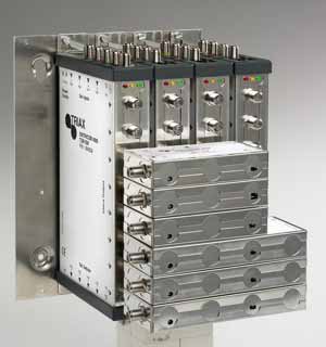

hoi kijk eens naar de Triax Districom voor 1-4 satellieten, kan je alle kanten op uitbreiden is net duplo.
werkt als een speer zelfs als iemand dvbt wil kan je hem aankoppelen met de juiste module.

Citaat:
Ik heb hier inderdaad naar gekeken, maar ik vond hem iets te zwaar voor het doel dat wij hebben.. En dan de prijzen......
