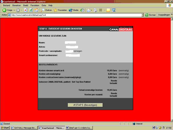

Als je een settopbox pakket heb is je kaart volgens canal+ verzekerd tegen: Diefstal, verlies, en breuk.
Dus de mensen die een settopbox pakket hebben hoeven volgens hun eigen regels die € 19,95 niet te betalen.
Want die € 19,95 is diefstal , je verlies't het irdeto 1 signaal, en ze plegen contract breuk <img src="/ubbthreads/images/graemlins/loldev.gif" alt="" /> <img src="/ubbthreads/images/graemlins/loldev.gif" alt="" /> <img src="/ubbthreads/images/graemlins/loldev.gif" alt="" />

Dat van die € 19,95 is wel wat overtrokken. Ik heb gewoon een abo op Irdeto-1 en krijg na de test op kaartwissel gewoon een nieuwe Irdeto 2 kaart voor nop. Alleen her-registraties of mensen zonder settop box pakket moeten betalen. Logisch toch?
Hmmm. Zeker weten? Wil wel eens weten wat voor een abo je hebt op irdeto1?
You know when you've been shagged.
I like receivers who give me pleasure.
De Irdeto2 kaart is ALLEEN gratis als je een abonnement afsluit. ( Geen set top box pakket)
Met minimaal een basis abonnemnt van euro 83,40 per jaar + euro 7,-- aktiverings kosten eenmalig
'krijgt' Mimisiku zijn kaart 'gratis' (niet dus) <img src="/ubbthreads/images/graemlins/wink.gif" alt="" />
Bij de duurdere abonnementen is de kaart ook 'gratis' <img src="/ubbthreads/images/graemlins/shocked.gif" alt="" />
Vult u rustig aan !!!
@Johan45.. Top pakket Irdeto 1. Dus echt alles gratis! Hoef ook geen 7 Euro te betalen..Zou volgens C+ wel moeten, maar heb gewoon _ naar mijn logica terecht - geageerd. Waarom moet is als volledige pakket betaler nog eens voor een wissel betalen waar ik zelf niet om heb gevraagd? Misschien telde voor ze mee dat ik ook een Seca Top abon ernaast heb draaien...'k weet het niet...Maar alles 0 Euro...
Nou sorry hoor. Maar je kunt op dit moment geen TOP-Pakket hebben op irdeto1 want de kanalen in het TOP-pakket zijn al in irdeto2.
