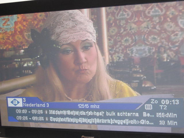

Rayman Geplaatst: 9 april 2006 Geplaatst: 9 april 2006 Ik had nog een keer een screenshot beloofd, hier is hij dan. Ik heb background scan in Jag al op off staan. Ook de EIT-data verwijderd, helpt dus niet. Ik zal alleen binnenkort nog eens met tap commander de volgorde proberen te wijzigen. Het is op ned3 trouwens wel vaak zo dat ze eerst een bloktijd aangeven, bv zappelin tussen 16.00 en 18.00 en daarna nog de individuele programma's in dit programma. Het screenshot is niet heel duidelijk, sorry....
Happy2000 Geplaatst: 9 april 2006 Auteur Geplaatst: 9 april 2006 Citaat: Ik had nog een keer een screenshot beloofd, hier is hij dan. Ik heb background scan in Jag al op off staan. Ook de EIT-data verwijderd, helpt dus niet. Ik zal alleen binnenkort nog eens met tap commander de volgorde proberen te wijzigen. Het is op ned3 trouwens wel vaak zo dat ze eerst een bloktijd aangeven, bv zappelin tussen 16.00 en 18.00 en daarna nog de individuele programma's in dit programma. Het screenshot is niet heel duidelijk, sorry.... Dit komt door dat de EIT niet klopt, er staan meerdere programma's rond de zelfde tijd in de EIT, het veranderen van de volgorde van de taps maakt niet uit. Ik heb al een test versie gemaakt de de EIT van de topfield anders uit leest en hoop dat het dan over is, er kan dan wel een verkeerde tijd komen te staan als de EIT niet klopt maar dit is dan meestal te verhelpen door de nieuwe optie :Foute programma tijd verbeteren in te schakelen. Maar goed deze versie is nog in de test fase. VU+ Ultimo 4K - DVB-C FBC - DVB-S FBC Tuners - VTI Image. Dreambox 8000HD PVR - 2x DVB-C 2x DVB-S Tuners - OpenATV, Image.Multi Focus Dish E85, 28,2E - 23,5E - 19,2E - 13E - 9E

Happy2000 Geplaatst: 10 april 2006 Auteur Geplaatst: 10 april 2006 Hier een stukje uit de tdg file van ned 3 op maandag 10 april 2006 3 2006-04-10 17:35 19 Sesamstraat Uitvinding [Jeugd] 3 2006-04-10 17:49 70 Zatpp [Jeugd] Jeugdprogrammas voor kinderen van 6-12 jaar. Met om:. N 3 2006-04-10 17:50 20 Villa Achterwerk [Jeugd] Met om:. N 3 2006-04-10 17:51 19 Zaai [Jeugd] Ingrid en Irma zijn elkaars beste vriendin. 3 2006-04-10 18:10 15 SmartkidZ [Jeugd] Quiz N 3 2006-04-10 18:25 20 Het Klokhuis Rode Kruis marathon [Jeugd] 3 2006-04-10 18:45 14 NOS-Jeugdjournaal [Jeugd] Kenmerken: Teletekst ondertiteld N 3 2006-04-10 18:59 709 Nederland 3 Met om:. N 3 2006-04-10 19:00 45 De wereld draait door [Amusement] Live programma vanuit eerste programma begint om 17:35 en duurt 19 minuten dus afgelopen om 17:54 terwijl het tweede programma begint om 17:49 en duurt 70 minuten en het derde programma begint om 17:50 dus 1 min later en geen 70 minuten kijk ook eens na het achtste programma begint om 18:59 en duurt 709 minuten terwijl het volgende programma om 19:00 begint dus 1 minuut later en geen 709 Dus met andere worden de tgd epg klopt soms ook van geen meter en valt ook niet tegen te programmeren voor mij <img src="/forums/images/graemlins/confused.gif" alt="" /> VU+ Ultimo 4K - DVB-C FBC - DVB-S FBC Tuners - VTI Image. Dreambox 8000HD PVR - 2x DVB-C 2x DVB-S Tuners - OpenATV, Image.Multi Focus Dish E85, 28,2E - 23,5E - 19,2E - 13E - 9E
Rayman Geplaatst: 10 april 2006 Geplaatst: 10 april 2006 Hoi Reinder, In dit geval staat er om 17.49 een programma van 70 minuten, zatpp. In dit programma komt eerst een blok van Villa Achterwerk van 20 minuten, met daarin het programma zaai. Hetzelfde om 19.00 uur. Het is wel lastig dat ze bloktijden gebruiken buiten de programma's om. Toch heb je dit in Jag niet. Als ik de begintijden zie, dan lopen ze in ieder geval wel op. Is het misschien een idee om de programmaduur te berekenen uit het verschil van de begin en eindtijden? In dit geval: Sesamstraat van 17.35 Zatpp 17.49 Villa Achterwerk 17.50 Zaai 17.51 Smartkidz 18.10 etc.... Ik heb geen idee of dit zo te doen is, en of dit wenselijk is, maar goed..
Happy2000 Geplaatst: 10 april 2006 Auteur Geplaatst: 10 april 2006 Ja maar de eindtijden kloppen ook niet bij Jaq als ik terug kijk, en ik heb die eindtijden nodig om naar de volgende programma te springen als het eerste programma verlopen is. En ik heb eigelijk ook geen zin om alles te moet omrekenen wat er verkeerd in de .tgd of EIT staat. VU+ Ultimo 4K - DVB-C FBC - DVB-S FBC Tuners - VTI Image. Dreambox 8000HD PVR - 2x DVB-C 2x DVB-S Tuners - OpenATV, Image.Multi Focus Dish E85, 28,2E - 23,5E - 19,2E - 13E - 9E
Rayman Geplaatst: 10 april 2006 Geplaatst: 10 april 2006 Daar heb je ook weer gelijk in. Als nu alleen al die programma's maar niet over elkaar heen stonden....
Henk Puister Geplaatst: 10 april 2006 Geplaatst: 10 april 2006 Dit staat in die van mij: Nederland 3 2006-04-10 17:35 14 Sesamstraat Uitvinding [Jeugd] <> N Nederland 3 2006-04-10 17:49 70 Z@pp [Jeugd] Jeugdprogramma's voor kinderen van 6-12 jaar. Met om:. N Nederland 3 2006-04-10 17:50 20 Villa Achterwerk [Jeugd] Met om:. N Nederland 3 2006-04-10 17:51 19 Zaai [Jeugd] Ingrid en Irma zijn elkaars beste vriendin. N Nederland 3 2006-04-10 18:10 15 SmartkidZ [Jeugd] Quiz N Nederland 3 2006-04-10 18:25 20 Het Klokhuis Rode Kruis marathon [Jeugd] N Nederland 3 2006-04-10 18:45 14 NOS-Jeugdjournaal [Jeugd] N Nederland 3 2006-04-10 18:59 1 Nederland 3 Met om:. N Nederland 3 2006-04-10 19:00 45 De wereld draait door Door: Claudia de Breij. [Amusement] Live programma vanuit N Je ziet dat dit stukken beter is, maar ik gebruik dan ook mijn eigen script <img src="/forums/images/graemlins/grin.gif" alt="" />, waarbij ik de xmltv van xmltv.assies.info <img src="/forums/images/graemlins/xyxthumbs.gif" alt="" /> haal. TMS SRP-2410 (fw. 29-09-2011), 500GB HD, Aston CAM 1.03 (fw.2.26) Ontvangst van: Astra1, 2 en 3 en Hotbird
Happy2000 Geplaatst: 10 april 2006 Auteur Geplaatst: 10 april 2006 Citaat: Daar heb je ook weer gelijk in. Als nu alleen al die programma's maar niet over elkaar heen stonden.... Ik heb hier al een versie waar de programma's niet over elkaar heen staan, maar dan komen soms weer andere problemen boven ligt. Kan er wel af komen door de blueline smorgens ook de kanalen te laten scannen net zo als jaq, maar ja als ik op al dat werk zit te wachten NEEEE @Henk Puister Dat ziet er al wat beter uit ja, maar is nog niet helemaal goed. VU+ Ultimo 4K - DVB-C FBC - DVB-S FBC Tuners - VTI Image. Dreambox 8000HD PVR - 2x DVB-C 2x DVB-S Tuners - OpenATV, Image.Multi Focus Dish E85, 28,2E - 23,5E - 19,2E - 13E - 9E
Henk Puister Geplaatst: 10 april 2006 Geplaatst: 10 april 2006 Maar kijk ook eens op www.tvgids.nl, daar worden volgens mij de gegevens voor de EPG meestal vandaan gehaald. De ochtend begint met [color:"blue"]06:48 ~ 18:59 Z@pp[/color] De laatste drie van de middag zijn [color:"blue"]17:49 - 18:59 Z@pp 17:50 - 18:10 Villa Achterwerk 17:51 - 18:10 Zaai[/color] En de eerste vier van de avond zijn: [color:"blue"]18:10 - 18:25 SmartkidZ 18:25 - 18:45 Het Klokhuis 18:45 - 18:59 NOS-Jeugdjournaal 18:59 - 06:48 Nederland 3[/color] Dit zijn dus de tijden (behalve de laatste dan, die loopt maar tot 19:00), die ik ook in mijn EPG heb staan. Jag gaat hier ook goed mee om <img src="/forums/images/graemlins/xyxthumbs.gif" alt="" /> en dat heeft toch niets te maken met het feit dat Jag alles inleest, want hierin staan ook dezelfde tijden. Maar je hoeft toch alleen het laatste programma te nemen die voldoet aan de tijd, indien er meerdere programmas voldoen??? Niet dat ik je wil vertellen hoe je het moet doen <img src="/forums/images/graemlins/grin.gif" alt="" />. TMS SRP-2410 (fw. 29-09-2011), 500GB HD, Aston CAM 1.03 (fw.2.26) Ontvangst van: Astra1, 2 en 3 en Hotbird
Happy2000 Geplaatst: 11 april 2006 Auteur Geplaatst: 11 april 2006 Citaat: Maar kijk ook eens op www.tvgids.nl, daar worden volgens mij de gegevens voor de EPG meestal vandaan gehaald. De ochtend begint met [color:"blue"]06:48 ~ 18:59 Z@pp[/color] De laatste drie van de middag zijn [color:"blue"]17:49 - 18:59 Z@pp 17:50 - 18:10 Villa Achterwerk 17:51 - 18:10 Zaai[/color] En de eerste vier van de avond zijn: [color:"blue"]18:10 - 18:25 SmartkidZ 18:25 - 18:45 Het Klokhuis 18:45 - 18:59 NOS-Jeugdjournaal 18:59 - 06:48 Nederland 3[/color] Dit zijn dus de tijden (behalve de laatste dan, die loopt maar tot 19:00), die ik ook in mijn EPG heb staan. Jag gaat hier ook goed mee om <img src="/forums/images/graemlins/xyxthumbs.gif" alt="" /> en dat heeft toch niets te maken met het feit dat Jag alles inleest, want hierin staan ook dezelfde tijden. Maar je hoeft toch alleen het laatste programma te nemen die voldoet aan de tijd, indien er meerdere programmas voldoen??? Niet dat ik je wil vertellen hoe je het moet doen <img src="/forums/images/graemlins/grin.gif" alt="" />. Het lijkt makkelijker dan het is als er foute gegevens in de EIT staan dan krijg je niet iedere keer bij het oproepen van de EIT de zelfde gegevens, als je de EIT heel vaak achter elkaar oproept voor controle dan wil hij wel een dubbele lijnen geven (regels over elkaar). Oke actieve gebruikers <img src="/forums/images/graemlins/grin.gif" alt="" /> hier is versie 3.9a en die mogen julle eens testen Klik Klak @mkriens Gelukkig toch nog een tevreden gebruiker <img src="/forums/images/graemlins/grin.gif" alt="" />, nee ze zijn denk ik allemaal wel tevreden maar we willen de foutjes er uit krijgen. VU+ Ultimo 4K - DVB-C FBC - DVB-S FBC Tuners - VTI Image. Dreambox 8000HD PVR - 2x DVB-C 2x DVB-S Tuners - OpenATV, Image.Multi Focus Dish E85, 28,2E - 23,5E - 19,2E - 13E - 9E
