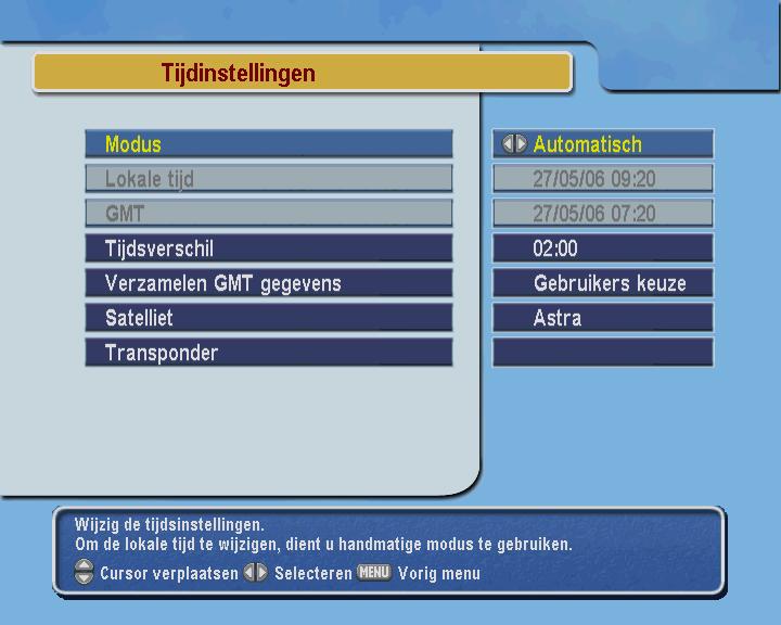

alfred de witt Geplaatst: 26 mei 2006 Geplaatst: 26 mei 2006 tap loopt bij mij nu goed, heb nog wel een probleem met de tijd, hij verspringt steeds 1 uur terug en kom er niet achter wat ik fout doe, iemand een hint? Vastlopers heb ik niet meer gehad alleen iets trager maar voor de rest zeer tevreden. Alfred Vu duo 2, VU uno twin, T90, Philips 90cm offset schotel met diseqc motor, LG 4K 55"
Melle Geplaatst: 27 mei 2006 Geplaatst: 27 mei 2006 Staat je gmt wel op +2 uur? Melle DM500HD, Funke 99cm & StabHH120 & Smart Lnb, Funke 68cm & Duo Lnb Quad.
alfred de witt Geplaatst: 27 mei 2006 Geplaatst: 27 mei 2006 ja, alleen hij springt steeds terug naar 1:00h het lijkt wel alsof dat gebeurt als hij de epg ophaalt. heb epg nu uitstaan want het is vervelend bij het opnemen. aanvulling, bij het opemen van f1 in het menu gekeken en plop, opname stopt, tijd verspringt naar automatisch en 1:00h. Kent iemand dit probleem ? Tijd op 2:00 zetten, ontvanger uit, weer aan, menu en plop, is ie weer + 1:00h, om gek van te worden. Alfred Vu duo 2, VU uno twin, T90, Philips 90cm offset schotel met diseqc motor, LG 4K 55"
alfred de witt Geplaatst: 27 mei 2006 Geplaatst: 27 mei 2006 heb de frimware van september 2005 er terug ingezet en het probleem blijft, de klok springt steeds terug van + 2;00h naar 1:00h. Het moet haast wel aan de tap liggen want di heb ik nooit gehad. Is er niemand met hetzelfde probleem? Alfred Vu duo 2, VU uno twin, T90, Philips 90cm offset schotel met diseqc motor, LG 4K 55"

alfred de witt Geplaatst: 28 mei 2006 Geplaatst: 28 mei 2006 ik heb hier hetzelde gehad, nieuwe firmware 5510 erin in mijn 5500 en zwart wit beeld op mijn kanaal 36 uhf. Ik heb vervolgens nogmaals de firmware erin gezet en toe was het opgelost. Het tijdprobleem is ook opgelost. Ik probeerde kanalen te verschuiven en dat voerde hij ook uit echter na uitzetten en weer aan stonden de kanalen weer in de oude volgorde, mijn topfield sloeg de veranderingen niet meer op. Fabrieksreset gegeven en de kanalen lijst van sigma 28-04 erin en voila met de blueline box 4.0 erin gaat ie weer als een speer. Alleen jammer dat schumi vanmiddag achteraan staat in monaco. Alfred Vu duo 2, VU uno twin, T90, Philips 90cm offset schotel met diseqc motor, LG 4K 55"
