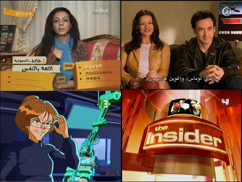

Gast Geplaatst: 30 januari 2006 Geplaatst: 30 januari 2006 En hier de fotookes van de mbc kanalen Ontvangst met AD3000 echostar met deltastar 1.20 gregorian schotel lnb invacom 0.3 mvg dischdriver
