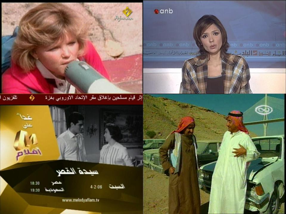

ik heb om 10.45 een even een scan gedaan op nilesat en op alle horizontale tranponders heb ik op dit moment beeld (zie bijlage)
het signaal is wel (iets) minder dan s,avonds maar ik heb nog steeds blokvrij beeld, dus met een gregorian in het oosten gaat het wel goed.
mvg dischdriver <img src="/forums/images/graemlins/xyxthumbs.gif" alt="" />
