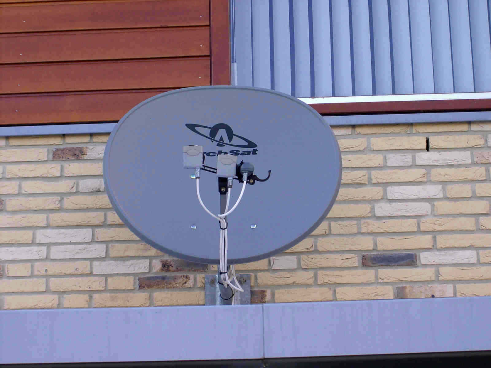

Gast Geplaatst: 2 augustus 2005 Geplaatst: 2 augustus 2005 Ik vang er wel vier met drie LNB's maar vijf vind ik nog leuker!!! Wil ik ook wel weten hoe..!
Gast Geplaatst: 2 augustus 2005 Geplaatst: 2 augustus 2005 Citaat: Ik vang er wel vier met drie LNB's maar vijf vind ik nog leuker!!! Wil ik ook wel weten hoe..! @Astron, Misschien dat door de relatief grote openingshoek van een 75 cm. schotel met 1 lnb zowel 26 Oost alsook 28,2 Oost/28,5 Oost te ontvangen is. Je krijgt dan: LNB 1: Eurobird 28,5 Oost; Astra 28,2 Oost; Arabsat 26 Oost LNB 2: Astra 19,2 Oost LNB 3: Hotbird 13 Oost Iets soortgelijks is ook het geval met de satellieten op 4 West en 5 West. Deze zijn d.m.v. 1 lnb te ontvangen. Met vriendelijke groeten <img src="/forums/images/graemlins/wink.gif" alt="" /> sattaz
Gast Geplaatst: 2 augustus 2005 Geplaatst: 2 augustus 2005 Geinig! Sattaz heeft zeker veel wind de laatste tijd <img src="/forums/images/graemlins/wink.gif" alt="" /> <img src="/forums/images/graemlins/loldev.gif" alt="" />
mbrmijd Geplaatst: 2 augustus 2005 Geplaatst: 2 augustus 2005 Beste Aart J.Wessels, het is inderdaad zonder motor en zoals even verderop Sattaz zegt zo heb ik het geluk dat ik dat zo kan ontvangen. grtzz Marco. <img src="/forums/images/graemlins/xyxthumbs.gif" alt="" /> <img src="/forums/images/graemlins/biggthumpup.gif" alt="" />

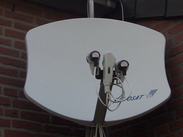

Gast Geplaatst: 3 augustus 2005 Geplaatst: 3 augustus 2005 Hallo Astron, Als ik jouw plaatje zo bekijk heb ik precies dezelfde configuratie als jij. Ik had reeds Astra 1 en 2 afgesteld, signaalsterkte tussen 9 en 10dB (mijn XSAT410 geeft het Eb/No sigaal in dB), wat perfect beeld geeft. Pas geleden de 3e LNB erbij gezet voor Hotbird, maar wat ik ook probeerde, als ik de LNB in het "voetje" plaatste kreeg ik met geen mogelijkheid signaal. Uiteindelijk het voetje eraf gehaald en uit de "losse hand" gezocht, en je raadt het al, Hotbird gevonden. Hij is nu echter vastgezet met tyraps ipv het originele voetje. Is dat plaatje dat je gebruikt een foto van jouw eigen afstelling? Zo ja, ben benieuwd hoe je dat gelukt is met de 3 originele voetjes op de beugel en wat voor signaalsterktes jij dan hebt? Groetjes LastWokker
Gast Geplaatst: 4 augustus 2005 Geplaatst: 4 augustus 2005 @LastWokker Ja het plaatje is van mijn eigen configuratie. De "beugel" waar de LNB's op zitten zat bij de schotel. Waarom zou je niet het orginele voetje kunnen gebruiken? Laat eens een fototje zien... <img src="/forums/images/graemlins/anoniem.gif" alt="" /> Heb ik er ook nog één (van de andere kant).
Gast Geplaatst: 4 augustus 2005 Geplaatst: 4 augustus 2005 @Astron, Zie de plaatjes: omdat bij mij Astra 1 en 2 al goed waren uitgericht, heb ik daaraan niets willen veranderen. Het verschil met jou is dat ik toevallig het middelste voetje "andersom" had staan toen ik begon. Ik kon proberen wat ik wilde, maar als ik met het het rechtervoetje de hele beugel van midden tot rechts beneden had gehad, kreeg ik gewoon geen signaal. Als ik de diverse foto's op het forum zo bekijk, komt dat omdat de rechter LNB bijna tegen de middelste LNB (Astra 1) aan moet staan om Hotbird te kunnen ontvangen. Door het uiteindelijk met tyraps te doen heb ik waarschijnlijk hetzelfde bereikt. Mijn Hotbird LNB wijst alleen een beetje naar linksonder, maar dit komt waarschijnlijk doordat hij niet helemaal op de bedoelde plaats staat. Ik haal nu tussen 8.5 en 10dB, afhankelijk van het weer. Is jouw signaal veel beter? Je kunt misschien meteen het probleem zien: doordat er een serredak onder zit (de schotel hing er eerder) kan ik niet even gemakkelijk het een en ander veranderen. Meteen weer wat geleerd voor de volgende keer. Greetz LastWokker
Gast Geplaatst: 4 augustus 2005 Geplaatst: 4 augustus 2005 @LastWokker, Mijn signaal en kwaliteit zitten rond de 80% op alledrie de LNB's. Met uitrichten had ik eerst ook het voetje voor de Astra1 aan de andere kant zitten. Als je er toch weer bij kan zou je die voet kunnen omzetten.
kapoentje Geplaatst: 5 augustus 2005 Geplaatst: 5 augustus 2005 @LastWokker, Ik zie op je foto alle stekkers naar onder wijzen, dat klopt niet. Je zal ze nog een beetje moeten verdraaien, vooral Astra2 moet je volgens mij nog een graad of 14 verdraaien, rechts om. Dan sta je horizontaal en vertikaal goed gepolariseerd. <img src="/forums/images/graemlins/tongue.gif" alt="" />
Gast Geplaatst: 5 augustus 2005 Geplaatst: 5 augustus 2005 @Kapoentje, ---Derde 3 keer dat ik dit antwoord probeer te sturen, hopelijk gaat het nu wel goed--- Zo leer ik als beginner nog eens iets <img src="/forums/images/graemlins/xyxthumbs.gif" alt="" /> Nooit geweten dat de stand van de LNB ook nog iets uitmaakte, ik zag dat Astron ze ook zo had staan. Ik heb ze eerlijk gezegd zo gemonteerd omdat ik dacht zo de minste kans te hebben op water in de LNB. Is die stand alleen van belang voor de buitenst LNBs omdat ik een ovale schotel heb, waardoor dus de twee buitenste koppen niet in het midden van de schotel staan? Of heeft ook de Astra 1 LNB een bepaalde stand die gunstig is. In de verschillende forums heb ik hierover nog niets gelezen, en in mijn manuals en installitiepapieren van de schotel stond al helemaam niets. Weet jij waar ik nog meer info kan vinden? Greetz LastWokker
Gast Geplaatst: 5 augustus 2005 Geplaatst: 5 augustus 2005 Ik wist dat ook niet. Maar dan ben ik ook nog maar een beginner.... <img src="/forums/images/graemlins/anoniem.gif" alt="" /> Hoewel ik op Astra2 goed signaal heb, heb ik wel enkele zenders die wel eens blokken geven of freezes. m.n. ITV3 en truemovies. Ik ga 'em dus eens draaien en kijken of dit helpt. <img src="/forums/images/graemlins/xyxthumbs.gif" alt="" />
Gast Geplaatst: 5 augustus 2005 Geplaatst: 5 augustus 2005 @Astron, Inmiddels een US site gevonden waarin het staat uitgelegd, ze hebben zelfs een calculator waarmee je dit kunt uitrekenen. Helaas alleen voor schotels vanuit de VS, ben nu nog op zoek naar zoiets voor Europa. Omdat ik niet weet of die links onder reclame vallen zal ik je een PM sturen.
Gast Geplaatst: 5 augustus 2005 Geplaatst: 5 augustus 2005 Is inderdaad mooi uitgelegd maar aan die calculator heb je inderdaad niets. Ik ga gewoon die +/- 14graden proberen en eens kijken wat dit aan winst brengt.
