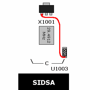

Het probleem is: ontvanger gaat steeds rebooten ,en daarmee is programmeren onmogelijk,vooral als de file te lang is .
Een dreamload file lukt soms na tientallen pogingen.
Om te kunnen programmeren in de standby mode schijnt ook mogelijk te zijn,door het aanbrengen van een overbrugging op de print van de Xtreme.

Citaat:
Gr HUNNY
Interessant! Waar zit dat?
``````(- o)`````` Niets is helemaal waar,
-oOO--(-)--OOo-- en misschien zelfs dat niet!
Echostar 5020 Samsung SPVR801 VU+ Duo/Enigma2/Openpli
For block 27 problem mod receiver as on the attached picture.
This will enable programming in standbymode. And programming does not get disturbed any longer.
Now CAS-software should work for the flash.
For Xilinx use naxjp important are the following to things:
start cas-software before using naxjp (you can close it but it's needed to initalize the cas-interface) and second option -port byteblaster.txt is needed!
GR HUNNY
