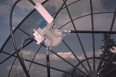

pet123 Geplaatst: 13 februari 2005 Geplaatst: 13 februari 2005 Hier een afbeelding van een corotor. Je moet dan een extra kabeltje trekken voor het servo motortje die de skew regelt (polariteit horizontaal/verticaal). Je kunt gaan schakelen tussen de C-band en KU-band LNB door middel van een 12 volt coax relais. Kijk eens op de diverse 2e hands site's want daar is een persoon die biedt veel van deze spullen nieuw aan.
jernst Geplaatst: 13 februari 2005 Auteur Geplaatst: 13 februari 2005 Ik had al een andere draad bekeken. Dit is dus de corotor(zonder LNB's) en daar monteer je beide LNB's aanvast. Deze hele constructie komt dus in de originele LNB houder? Die worden dus via een relais en de coax verbonden met de echostar. De corotor wordt verbonden met de skew aansluiting op de echostar. Zo iets? Zou een 1.80 mtr voldoende zijn om b.v. 60 & 40 oost te vangen? Xtrend ET 5000 - Dreambox 600 - Moteck SG 2100A - 1.00 dish - smart/invacom LNB
pet123 Geplaatst: 13 februari 2005 Geplaatst: 13 februari 2005 De corotor komt op de plaats waar nu je huidige lnb houder zit. En de skew draden komen op de skew ingang van je ontvanger omdat de lnb's zelf niet horizontaal of verticaal kunnen schakelen wordt dat doormiddel van de skew gedaan. Er zullen vast wel mensen zijn die je hier kunnen melden of je 60 oost kunt ontvangen met een 1.8m schotel.
