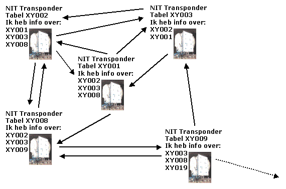

WPW Geplaatst: 2 november 2006 Geplaatst: 2 november 2006 Hoe werkt het nou met NIT's? een voorbeeld: gr, WPW. -=[Deze ruimte is opzettelijk leeg gelaten]=-
opzolder Geplaatst: 3 november 2006 Geplaatst: 3 november 2006 En dan is dus de vraag welke strategische NIT-transponder heeft zoveel links naar andere, dat daarmee de volledige satelliet afgezocht kan worden? En heeft elke satelliet zo een transponder? Op die manier kun je onafhankelijk van lijsten op internet of interne tabellen in je decoder altijd alle zenders vinden. Maar juist het bestaan van lyngsat en kingofsat wijst erop, dat dergelijke transponders niet (meer) bestaan of niet volledig zijn. Wil je toch onafhankelijk zijn van internet, dan schaf je het best een blind scan receiver aan. Groeten van de zolder.
WPW Geplaatst: 3 november 2006 Geplaatst: 3 november 2006 Dat is nu juist het probleem, elke TP heeft een eigen nit tabel en vaak ook een harde tabel aangezien elke TP een eigen beheerder kan hebben. gr, WPW. -=[Deze ruimte is opzettelijk leeg gelaten]=-
