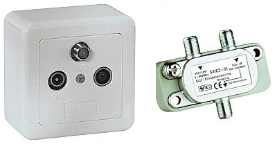

Gast Geplaatst: 21 februari 2005 Geplaatst: 21 februari 2005 Waarom een switch? Het kan eenvoudiger: met een filter kan het laagfrequente aardse signaal gemengd worden met het hoogfrequente sat-signaal. Op die manier kun je met 1 kabel beide signalen naar de juiste plek voeren. Op die plek kun je opnieuw met een (ander) filter de signalen weer ontkoppelen. 1 uitgang gaat naar de TV, de andere naar de sat-ontvanger. <img src="/ubbthreads/images/graemlins/biggthumpup.gif" alt="" />

Gast Geplaatst: 22 februari 2005 Geplaatst: 22 februari 2005 Citaat: Het kan eenvoudiger: met een filter kan het laagfrequente aardse signaal gemengd worden met het hoogfrequente sat-signaal. nu wordt ik ook nieuwsgierig naar wat voor filter je daar voor gebruikt? merk/afbeelding misschien?
Gast Geplaatst: 22 februari 2005 Geplaatst: 22 februari 2005 Wist niet dat dit zo onbekend was, in Frankrijk liggen deze filters gewoon in de schappen bij de bouwmarkt. Ik ga ff snuffelen voor merken, een link zal wel niet mogen :-)
Gast Geplaatst: 22 februari 2005 Geplaatst: 22 februari 2005 Gevonden bij een elektronica winkel die zijn oorsprong in Duitsland heeft. Con... <img src="/ubbthreads/images/graemlins/anoniem.gif" alt="" /> zie afbeeldingen.
hobsat Geplaatst: 22 februari 2005 Auteur Geplaatst: 22 februari 2005 ze zijn te vinden onder de naam antennewissel of sat wissel, en om de siganalen te scheiden moet je dus een 3-voudige antennedoos gebruiken , en die kan ik daarop niet vinden, ook niet met de zoekfunktie. <img src="/ubbthreads/images/graemlins/crazy.gif" alt="" /> GREETZZ.HOBSAT -------------------- oost west, mij best. Xtrend ET8000 3x DVB-C
Gast Geplaatst: 22 februari 2005 Geplaatst: 22 februari 2005 Slechte zoekfunctie, want er is zelfs een complete groep "satelliet antennedozen" . Maar die wordt niet gevonden als je zoekt op antennedozen. Zoek eens op: SAT-DO.EAS 300 M.ABD.-PL. Da's pas een duidelijke omschrijving. <img src="/ubbthreads/images/graemlins/biggthumpup.gif" alt="" /> Met die tweevoudige variant voer je zelfs 1 aards signaal toe aan twee sat-kabels. Die kende ik nog niet.
