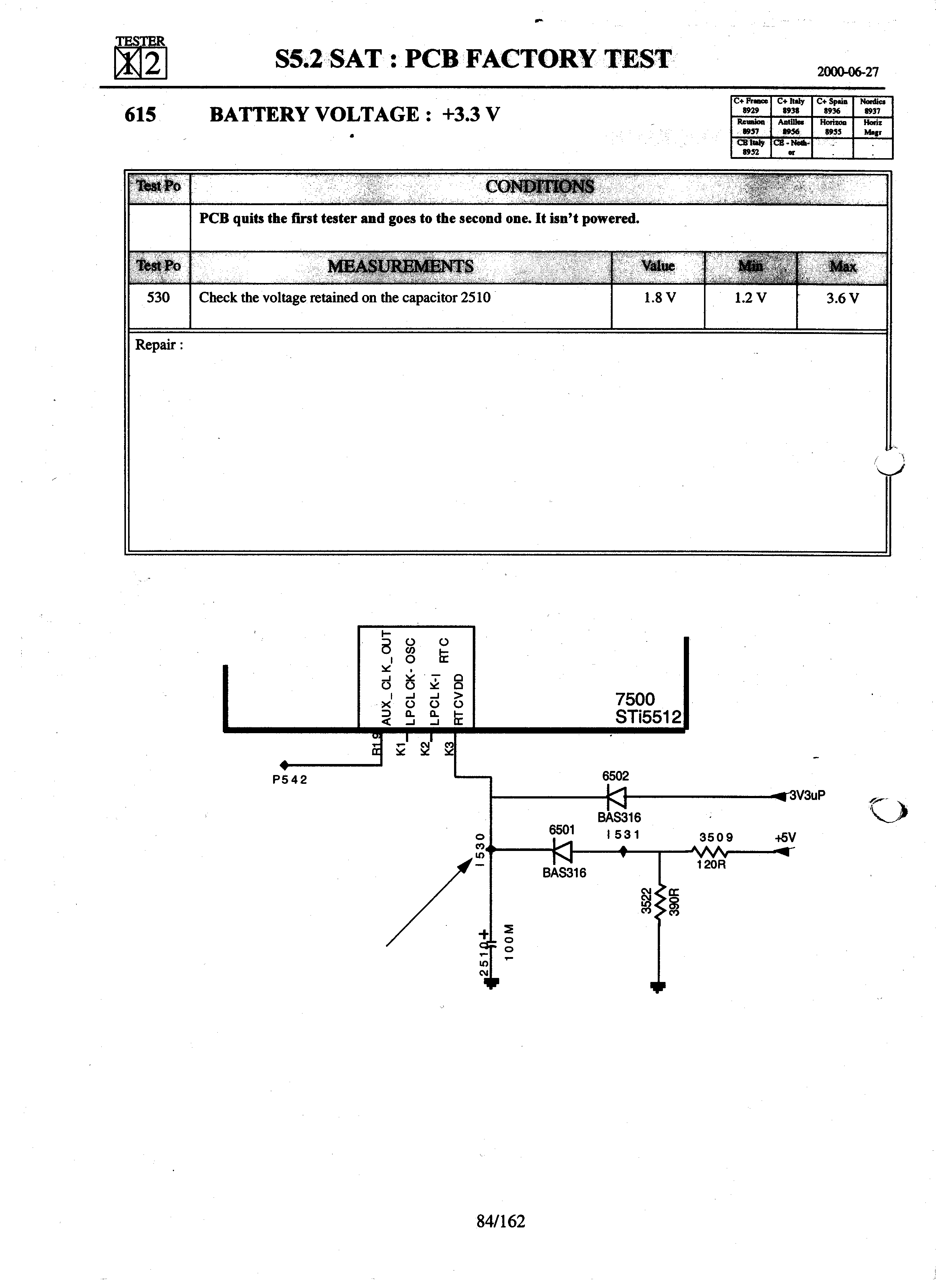

M_Z Geplaatst: 13 maart 2005 Geplaatst: 13 maart 2005 Jullie zijn hier bezig over de condensator die op positie 2510 geplaatst is. Hierbij het exacte schema (pagina 84 van de 162) en de juiste waardes die de fabriek moet testen voordat aan het PCB een 'OK' wordt gegeven. M_Z

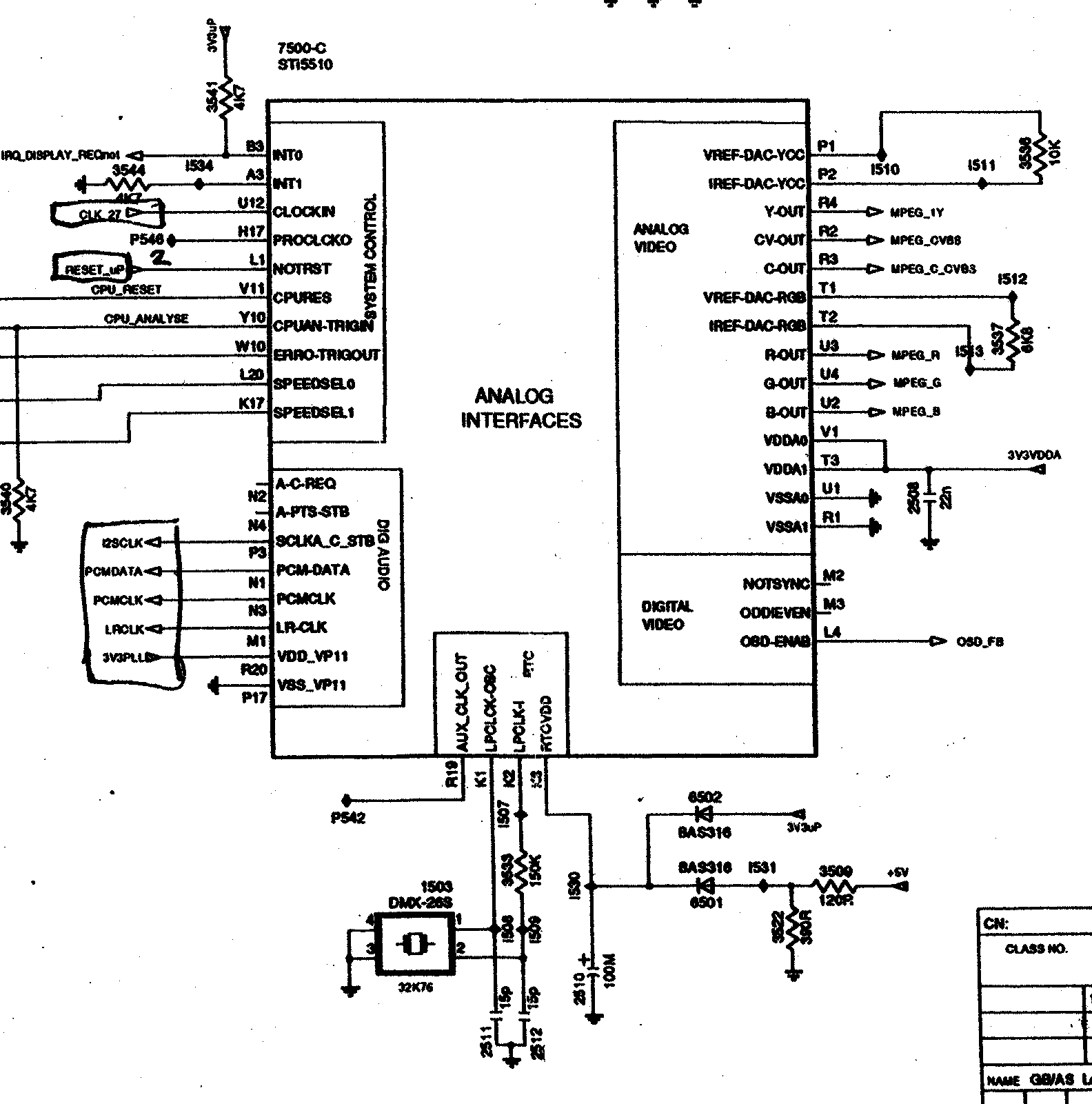

M_Z Geplaatst: 13 maart 2005 Geplaatst: 13 maart 2005 Ik heb trouwens nog even verder geneusd in mijn servicedoc. Ik denk dat jullie hiermee ook op het verkeerde spoor zitten. De 2510 capacitor wordt niet gebruikt voor de 7570 eeprom (24c16), maar voorziet de analoog interface flash (STI5510 op locatie 7500-c) van spanning. Hierbij het schema van de besproken onderdelen. M_Z

Johan45 Geplaatst: 14 maart 2005 Geplaatst: 14 maart 2005 @ Zilverster De door mij gemeten spanning van deze accu/condensator bij verschillende decoders loopt nogal uiteen. De hoogste spanning gemeten bij een nieuwe 7072/03 is 3,4 volt. De laagste spanning gemeten bij een oude 5816/33 is 1.2 volt. Ook tussendoor nog bij verschillende andere decoder gemeten waardes lagen in dit gebied. De decoders werkten overigens allemaal goed, ook die waar ik 1.2 volt heb gemeten. Komt ook overeen met de waardes die in de bijlage van M_Z genoemd worden. (PCB) Vult u rustig aan !!!

Zilverster Geplaatst: 14 maart 2005 Auteur Geplaatst: 14 maart 2005 @M_Z, Dat even verder neuzen was toch al snel zo’n drie kwartier, maar heel erg bedankt voor de schema’s <img src="/ubbthreads/images/graemlins/xyxthumbs.gif" alt="" /> , hebben we in ieder geval iets om te kunnen testen en meten. @Pionewbie, Net wat je zegt, de Eeprom zou wel eens het probleem kunnen zijn, hoewel er wordt opgegeven dat deze wel zo’n 10.000 keer te wissen en te beschrijven zijn ( heb ik nog wel wat te gaan ). Het blijkt gelukkig, hoewel het een SMD type betreft, geen probleem te zijn om deze te vervangen, de apparatuur is aanwezig. @Johan45, Fijn dat je jou bevindingen ook even gepost hebt hier op het forum. Tja, nogal breed gemeten zo’n waarde tussen 1,2 en 3,4 Volt, maar als het nog werkt op 1,2 Volt zal het vervangen i.d.d. niet de oplossing zijn geweest. Het is dan ook moeilijk meten zonder schema’s omdat je niet weet wat de waardes moeten zijn. @MAJOOR, Ook nog net even op de valreep, ik wilde net mijn berichtje plaatsen, ben ik niet de enige met dit probleem. We kunnen er nu een wedstrijdje van maken, nee vervelend is het wel. Het grote voordeel is dat als we de oplossing weten we er ook anderen mee kunnen helpen. Het is wel te hopen dat we er dus eerst zelf uitkomen. Maar ook jij erg bedankt voor het plaatsen van jou bevindingen, dat is het leuke van Sat4all. @All, Ik moet zeggen dat ik het geweldig vindt hoeveel tijd jullie in mijn probleem stoppen en ik wil jullie dan ook hartelijk bedanken voor het meedenken. Vanmorgen heb ik het apparaat weer afgeleverd en daar zal waarschijnlijk in de loop van deze week wel weer naar gekeken worden ( met dank aan de grote B <img src="/ubbthreads/images/graemlins/wink.gif" alt="" /> ). Zo snel ik meer weet laat ik het hier op het forum weten, gr. Zilverster. You are "The last in line" - Ronnie James Dio R.I.P.
